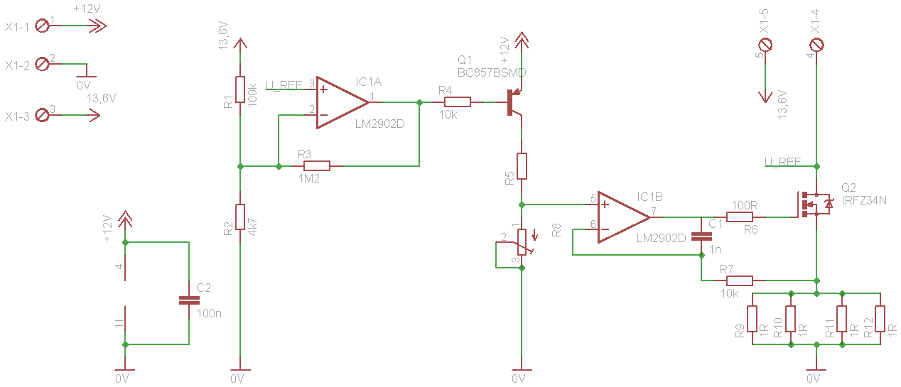

Nabend,
ich habe vor mit einem Kollegen eine mobile "Standbox" zu bauen die in
einem KFZ geladen werden soll. Diese Strandbox beihaltet einen
Lautsprecher, ein Radio sowie Den Blei Acku. Damit die Kiste auch auf
Reisen immer funktionstüchtig ist hatten wir nun die Idee die Batterie
am KFZ bordnetz zu laden. Nun habe ich mir überlegt das es ja eigentlich
nur eine Konstantstromladung ist, welche später in eine
Konstantspannungsquelle umschaltet.
Wäre von euch einer so nett sich den Schaltplan anzusehen, da ich noch
nicht so viele Erfahrungen mit Analogschaltungen habe.
Der IC1A ist der OP welcher als schmitttrigger geschaltet ist. Dieser
soll die Umschaltung von Konstantstrom zu Konstantspannung übernehmen.
IC1B ist für die Ansteuerung des Mosfets und somit für den Konstantstrom
verantwortlich :)
Achja noch ein paar Eckdaten,
Die zu ladene Batterie hat 7,2Ah bei 12 V also ist ein Ladestrom von
maximal 750 mA angepeilt.
Die konstante 12V versorgung werde ich noch dazu bauen, die schaltung
habe ich übersichtshaber noch nicht mit eingefügt.
Die Bauteile sind weitestgehend SMD mit ausnahme der Klemmleiste,1 Ohm
widerstände und des Mosfets.
Achja und ich habe diese Schaltung auch mal simuliert in Multisim, da
ist mir kein grober Schlitzer aufgefallen. Aber beim "Supply system of
Hell" dachte ich frage ich mal besser nach ;) .
Vielen Dank für eure Mühen :)
Wenn der Laststrom der Musikanlage höher ist, als die Strombegrenzung
zulässt, dann wird der Akku nicht mehr geladen.
Wäre es nicht besser, einfach nur einen Strombegrenzer vorzusehen und
die Umschaltung von Netz auf Akku Betrieb durch ein Relais oder zwei
Dioden zu machen?

Deine Schaltung hat einen Denkfehler. Wenn die Box vom Auto abgeklemmt
ist, hast Du auf der 0V Schiene gar nicht 0V, sondern 12V. Und der Strom
müsste falsch herum durch den MOSFET fließen.
Zeichne mal die Stromflüsse für diesen Fall ein.
Auf Dioden kannst Du dich verlassen, die sind nicht unsicher.

Kleine Zeichnung, um Deinen Schaltungsfehler zu verdeutlichen:
 === Akku                   Last
  +-------------MOSFET--------+ <- "OV"
               D      S
Die Elektronen fließen vom Minus Pol des Akkus durch den MOSFET durch
die Last, so war es gedacht. Aber das ist aus Sicht des MOSFET falsch
herum. Der "Eingang" für die Elektronen ist Source, nicht Drain.
Und solange der MOSFET im Einschaltmoment noch sperrt, liegen an der
"0V" schiene 12V an. Das heisst auch, dass der OP-Amp gar keine
Spannungsversorgung hat.
Die Schaltung ist komplett überflüssig.
Der Autoakku hat auch nur 12-14.4V, der Bleigelakku in der Box soll
12-13.8V bekommen, also reicht eine Diode als "Ladeschaltung" und ein
strombegrenzender Widerstand (langes Kabel). Der Akku kann dann nicht
überladen werden, und wird umgekehrt nicht über das Auto entladen.
                       Diode
Autoakku--langes_kabel--|>|--+-- Verbraucher
                        Bleigelakku
                           Masse

Naja wollte halt lieber Galvanisch trennen... Aber auch eher aus
gefühlssache.
weil gedacht wars eigentlich so:
Auto 13,8V o------>-Relais(NO)->--Laderegelung-->--|-------o Radio+
                                     |            === Acku
GND        o-------------------------o-------------|-------o Radio-
und da habe ich doch kein Problem mit dem Polaritätswechsel, oder vertue
ich mich da gerade so schwer?
