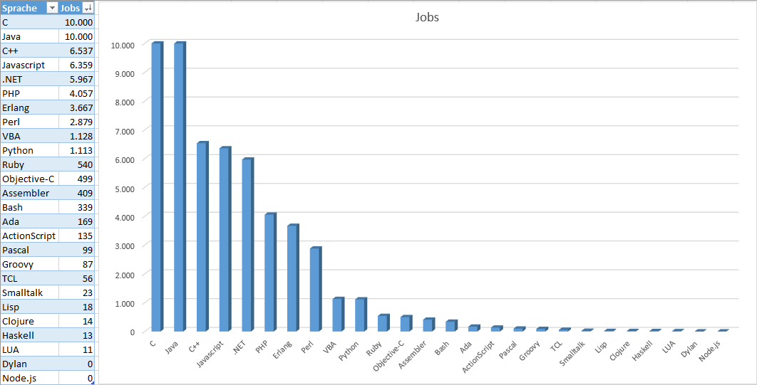

Ich habe gerade eine repräsentative und wissenschaftlich fundierte
Studie zur industriellen Relevanz der gängigen Programmiersprachen
durchgeführt.
Siehe Anhang.
Zu Ruby ist noch erwähnenswert, dass sich dessen Relevanz zu 95% durch
Rails begründet.
Quelle: http://www.jobworld.de/
Gast #3312620
Ach ja, mehr als 10000 Stellen werden leider nicht angezeigt, deswegen
ist die wahre Relevanz von Java und C nicht feststellbar.
Interessant wäre es diese Studie jährlich zu wiederholen um Trends zu
erkennen.
Ich denke der große Gewinner der letzten Jahre wäre JavaScript.
#3312978
> erkennen.
Da tauchen anscheinend eine ganze Reihe von Jobs und min. eine
Programmiersprache nicht auf... F#
Was auch zum skripten genutzt werden kann (F# interactive)
http://www.itjobswatch.co.uk/jobs/uk/fsharp.do (da gibt's auch zu den
anderen Sprachen mehr Informationen zu Gehältern, Trends etc.)

Gast #3618243
Hallo Thomas,
> durchgeführt.
Python hinter Erlang, C und Java gleichauf und deutlich vor C++, und
.NjET als Programmiersprache aufgeführt, aber C#, COBOL und FORTRAN
nicht? Also, sorry, irgendwas kann da nicht stimmen. Kann man die Studie
einsehen?
Liebe Grüße,
Karl
