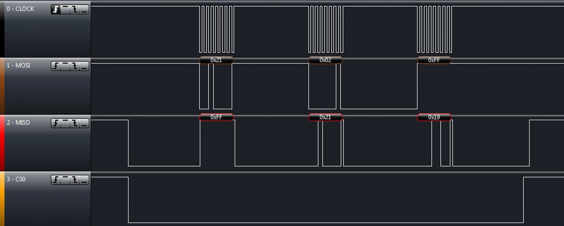

Das SPI müsste ich richtig konfiguriert haben (SPI MODE3, 1MHz
Frequenz..etc.)

mein Problem konnte dadurch gelöst werden, dass der Controller mit dem
Chipselect angesteuert wird. Auch wenn im Datenblatt explizit erwähnt
ist, dass dieser nicht nötigt ist, wenn dieser der einzige Baustein auf
dem SPI Bus ist.
