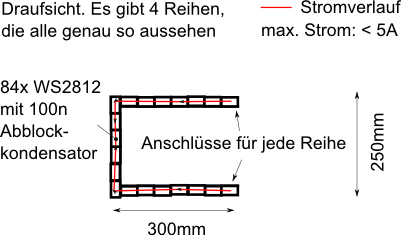

für ein privates Sound/Audio-Projekt habe ich eine Art Würfel gebaut,
von dem 3 Seitenflächen mit insgesamt 84 WS2812-SMD-LEDs beleuchtet
sind. Ansteuerung erfolgt mit 800kHz. Funktioniert gut. Schema im
angehängten Bild.

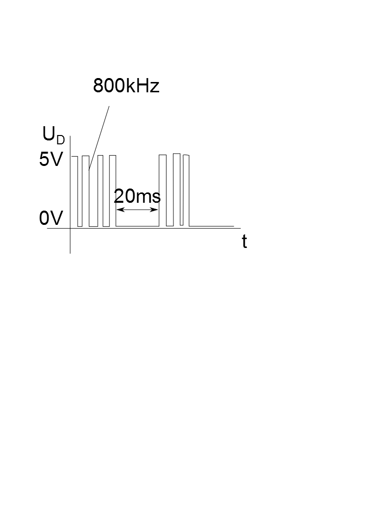

Kurze Info zu den LEDs: Es handelt sich dabei jeweils um einen RGB-Pixel
mit integrierter Ansteuerung. Der übernimmt PWM und eine Kaskadierung
(Was in DI kommt, wird 24 bits später nach DO weitergegeben) der LEDs -
allgemein sehr praktisch. Das Digitalsignal zeigt das zweite Bild.

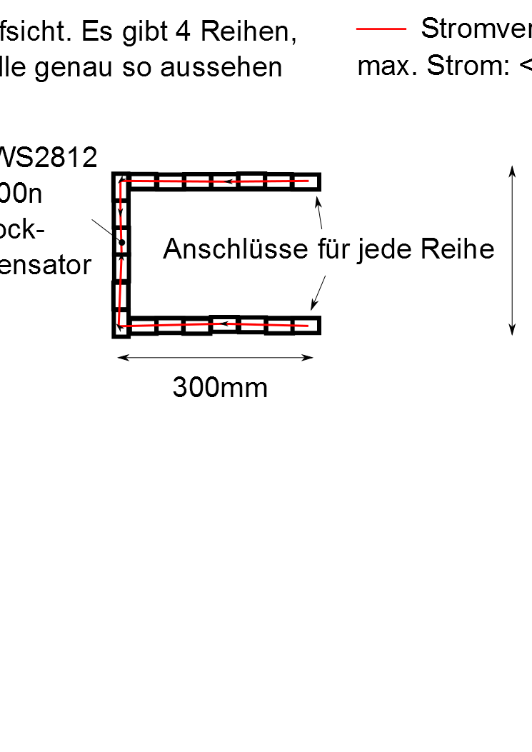

Gast #3310374
Entschuldigt. Ich bin zu vorschnell heute. Da kann man natürlich nichts
erkennen. In diesem Anhang das erste Bild, das im ersten Beitrag nicht
zu erkennen ist...

Ein Rechteck-Signal hat aufgrund seiner "eckigkeit" Störungen auf sehr
hochfrequenten Harmonischen. Ich fürchte Abschirmen wird zuviel Aufwand
sein. Daher meine UNSAUBERE und FRICKEL (kein Gewehr für Funktion ^^)
IDEE Jeden Ausgang von den LEDs mit kleinem Cap (100 pF haben bei
einigen meiner Projekte Wunder bewirkt) "belasten" (für die LED sieht
das aus wie ein langes Kabel, dbl. sagt dir wieviel pf sie treiben
kann). Aus dem Rechteck wird dann mehr ein Dreieck bis Sinus mit weniger
Störabstrahlung. Wenn das Dbl schweigt wieviel pf dürfen dann würde ich
hald in 10 pf inkrementen den "sweetspot" suchen wo die Störung
reduziert ist, die Übertragung aber noch geht.

1. Ich dachte, das kurze Schema oben reicht. Es sind eben viele LEDs
aneinandergehängt, ähnlich dieser LED Strips die es überall gibt.
2. Klar.
3. Versorgungsleitungen hatte ich verdrillt, um so etwas zu vermeiden.
Die Datenleitungen nicht - fließt ja kein Strom drüber, dachte ich mir.
4. Je Modul 100nF direkt an der LED.
Tja, Abschirmung wird dann wohl die einzige Lösung sein...
