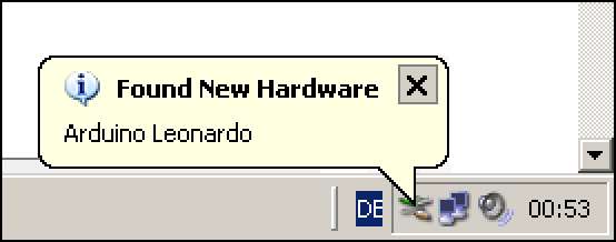

Schließe ich das Arduino-Board an den USB-Port des PC's an,
erscheint eine Messagebox:
Neue Hardware gefunden:
Arduino Leonardo
Eine Treiber-CD wird von dem chinesischen Hersteller nicht mitgeliefert,
und der PC kann die Hardware nicht identifizieren.
Was für einen Treiber brauche ich, und wo bekomme ich den?

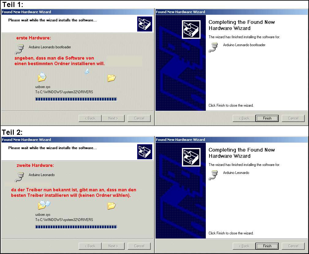

Nach dem Download stöpselte ich das Arduino-Board an den USB-Port meines
7 Zoll eee-PC (mit Betriebssystem WinXP) an. Es poppte der
Hardware-Assistent auf, mit der Meldung:
Arduino Leonardo
Im Hardware-Assistent gab ich an, dass ich die Software von einen
bestimmten Ordner installieren will.
Dann wählte ich den [Ordner mit dem 93MB Treiber] \ Unterordner:
"drivers"    Note 9)**
Es wurde eine .inf Datei gefunden; so wechselte die ausgegraute Schrift
des OK-Buttons des Hardware-Assistenten zu schwarz, und ich konnte den
OK-Button klicken.
Der Hardware-Assistent installierte folgende Treiber:
(Moderator: die folgende Zeile editiert, siehe nächsten Beitrag)
1) den "Arduino Leonardo Bootloader" (siehe Bild 1 "Teil 1")
und
2) "Arduino Leonardo" (siehe Bild 1 "Teil 2")

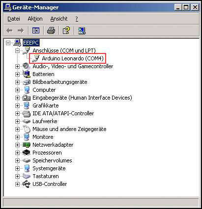

Nach der Installation befand sich im Gerätemanager (unter "Anschlüsse
COM und LPT") ein neuer Com-Port (COM4).
Note 9)**
der Ordner "drivers" mit der "arduino.inf" hat mit allen Unterordnern
und Files eine Größe von ca. 5,1 MB, wichtig dabei sind die Datei
arduino.inf (6kB) und die Datei arduino.cat (7kb).
