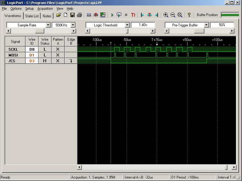

Hallo, ich habe ein Problem bei meiner SPI Übertragung. Wenn ich die
Daten per Logic Analyser am Ausgang des uC anschaue, bekomme ich nie
die Daten die ich in den Datenpuffer geschrieben habe. Meiner Meinung
nach werden die Daten nicht richtig in den Puffer übernommen.
Im Anhang ist ein Screenshot vom Logic Analyser, nach dem Senden von
0x00. Was auf dem Bild zu sehen ist, entspricht jedoch 0xEF und nicht
0x00!!
Einen Fehler in der SPI Initialisierung kann ich ausschließen. Kann es
sein dass die Daten nicht stimmen da die SPI Schnittstelle unbeschaltet
ist? Greife die Daten (MOSI - Leitung) über einen Serienwiderstand ( 470
Ohm ) direkt am uC ab.
Mfg, Mathias
von Jens (Gast)
Wie hoch ist denn dein SPI-Takt?
von Mathias (Gast)
8MHZ/128
von Jens (Gast)
Gut, dann sind 500kHz Samplerate ok :)
von Mathias (Gast)
jupp :-)

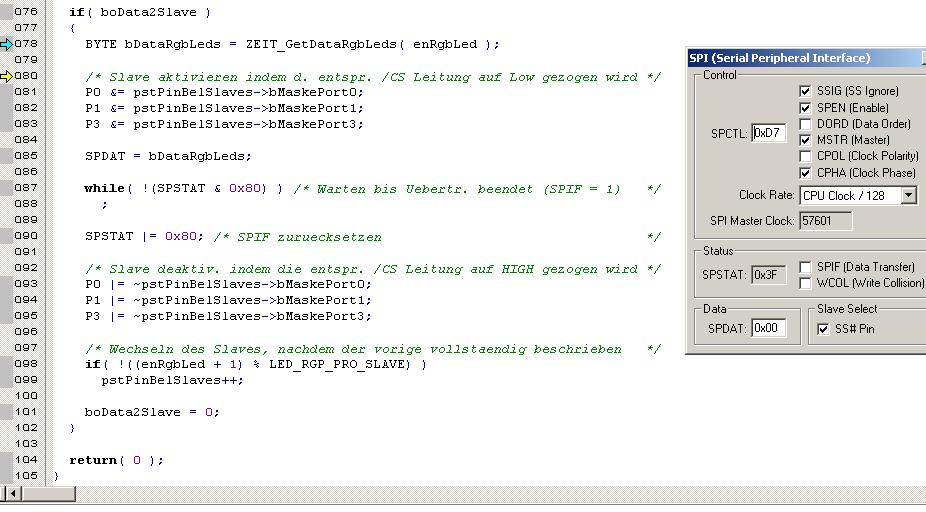

von Mathias (Gast)
muss der Datenbuffer ausgelesen werden, bevor man neue Daten
hineinschreiben kann?
von Ulrich (Gast)
NEIN
ich kenne deinen Code nicht, ich denke auch nicht das es daran liegt,
aber man darf nix in das register reinschreiben solange noch
rausgetaktet wird....
von Mathias (Gast)
so hier mal ein auszug aus meinem code
mfg, mathias
von Mathias (Gast)
Kann es sein, dass das SPI Probleme mit der Verwendung des internen
Quarzes hat (7.3728Mhz) => LPC936
von Mathias (Gast)
keiner eine ahnung was das sein kann?

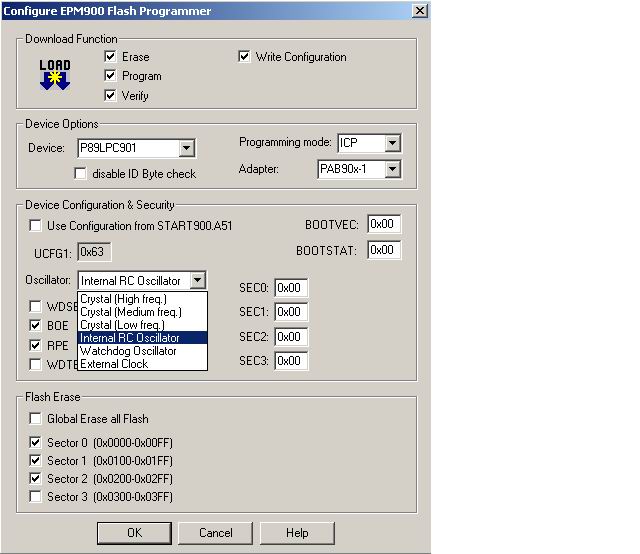

von Mathias (Gast)
lpc901 hat einen internen 7.3728Mhz Quartz und kostet bei größeren
stückzahlen um die 80Cent!! genau genommen hat die ganze lpc900 serie
einen internen quarz!
Das problem hab ich übrigens gelöst. lag daran, dass ich ein
übersprechen der leitung am logicanalyser hatte.... somit hatte ich bei
jeder pos. flanke von clk bzw. cs einen kurzen impuls auf mosi!

von Mathias (Gast)
lol @ peter
nur kann ich das ganze programm mit dem rc ocsillator laufen lassen (
mehrere LPC931 Projekte von mir funktionieren so ohne Probs.) und sogar
die oszillator pins alls i/o pins verwenden
kannst es ja selber probieren, wenn du lust und laune dazu hast..
einfach in der startup datei bzw. in der configuration den int. rc
oszillator auswählen und laufen lassen
im anhang noch eine art "beweis", dass man keinen ext. quarzt
benötigt
von Rahul D. (rahul)
1. hat der LPC eine internen RC-Oszillator (deiner Meinung nach war der
interne Quarz kaputt o.ä)
2. Bei SPI ist die Übertragungsgeschwindigkeit ziemlich egal, da es
sich um eine synchrone Datenübertragung handelt; der Takt wird also auf
einer separaten Leitung übertragen, und muß nicht wie bei asynchroner
Übertragung durch den Empfänger erzeugt werden.
3. Was ist das den fürn Beweis? Zeigt nur, was ich in 1.) schon
geschrieben habe.
