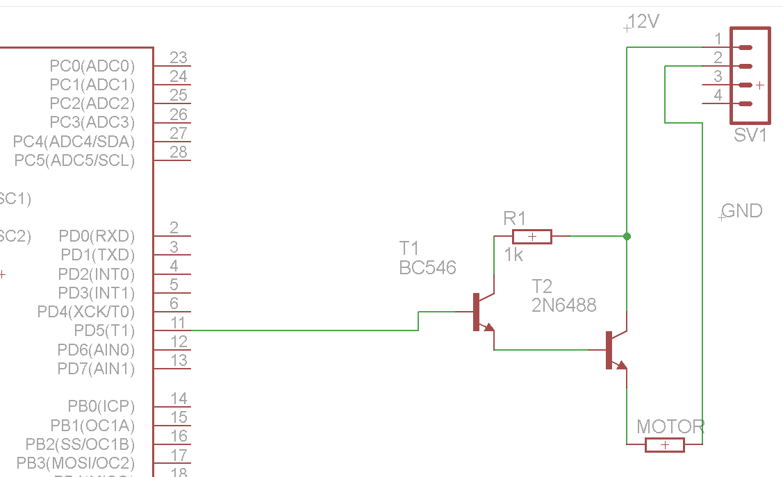

würde gerne eine Motorsteuerung bauen. Der im Plan gezeigte Aufbau
funktioniert teilweise. Am großen Last-Transistor fällt zu viel Spannung
ab, der Motor (als Widerstand - Eagle ist neu für mich) läuft zu
langsam. Die Transistoren würde ich nur äußerst ungern austauschen,
ansonsten könnte man alles verändern. Es müssen auch nicht volle 12 Volt
geschaltet werden, mit mehr als 11 kann ich leben (manche im Netz
verwenden statt 2n6488 einen entsprechenden PNP).
Was ist also falsch?
Danke im Voraus
Michi

Der Motor muss in die Kollektorleitung und eine Freilaufdiode gehört
auch noch dazu. Sonst zerschießt es dir den Transitor. Hier im Forum
gibt es 1001 Beispiele dafür.

So kann das nicht gehen. Der Emitter gehört an Masse. Der Motor an den
Kollektor und an 12V. So wie das im Schaltplan steht, kommen beim Motor
nur 3-4V an, darüber fängt die Basis/Emitterstrecke an zu sperren. Also:
Vom MC zur ersten Basis ein 1K Widerstand, Kollektor vom BC546 über 1K
an 12V und an die Basis vom Leistungstransistor. Dann müste es gehen.

Eine Freilaufdiode braucht man bei induktiven Lasten. Und das ist ein
Motor ebenso wie ein Relais.
T2 ist ein npn-Transistor. Der sperrt, wenn weniger als 0,7 V zwischen
Basis und Emitter anliegen, bei mehr als 0,7 V zwischen Basis und
Emitter leitet er. Zeichne dir mal die Spannungen in deine erste
Zeichnung ein, dann wirst du verstehen, warum das so nicht läuft.
