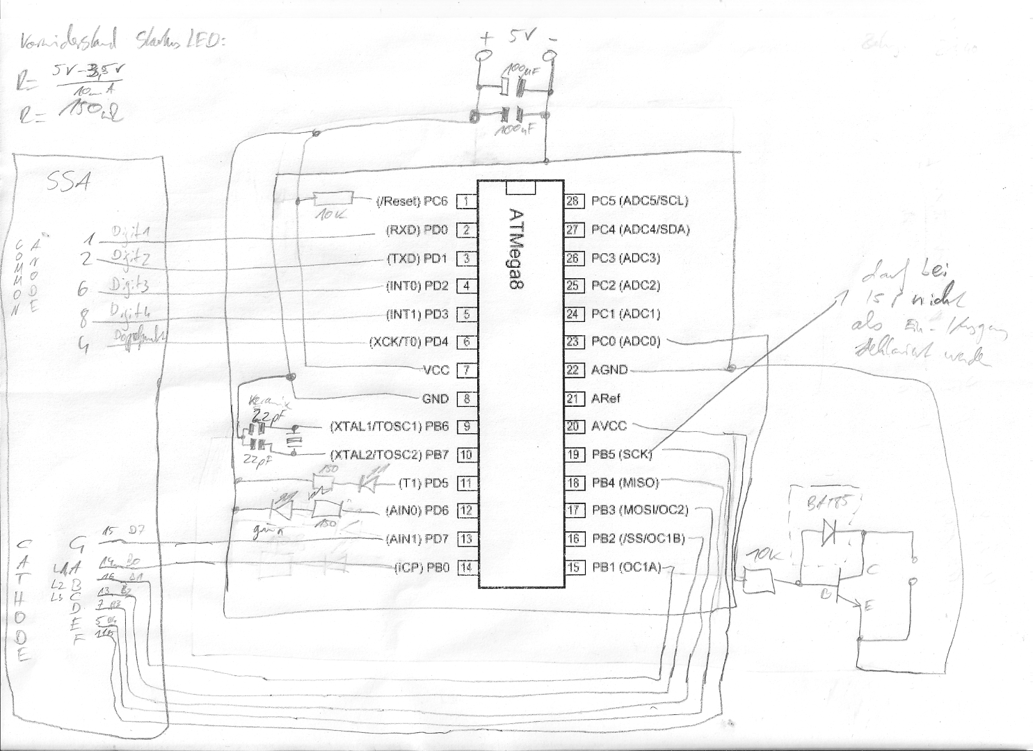

Ein Atmega8 soll jede Stunde für 5 Minuten ein Gerät anschalten. Den
Grundaufbau habe ich so weit hinbekommen, geschaltet wird über einen
MOSFET, als Display dient eine SSA mit vier Stellen.
Den Schaltplan hänge ich an.

Als Kondensatoren am Quarz habe ich zwei 22pF-Kerkos verwendet, da ich
auch nach langer Recherche nicht wusste, ob die beiden nun genau
berechnet werden müssen, oder 22pF "schon ok" sind. Zu genau muss es
auch gar nicht sein, reicht, wenn die Uhr pro Tag nicht mehr als 3
Minuten falsch geht.

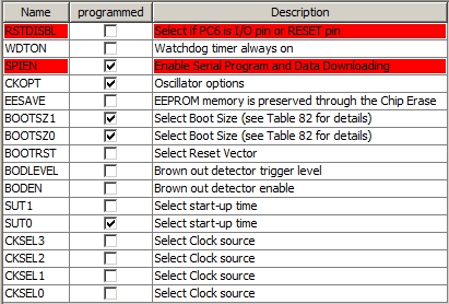

Die Fusebiteinstellungen lauten
CKSEL3 = 0
CKSEL2 = 0
CKSEL1 = 0
CKSEL0 = 0
