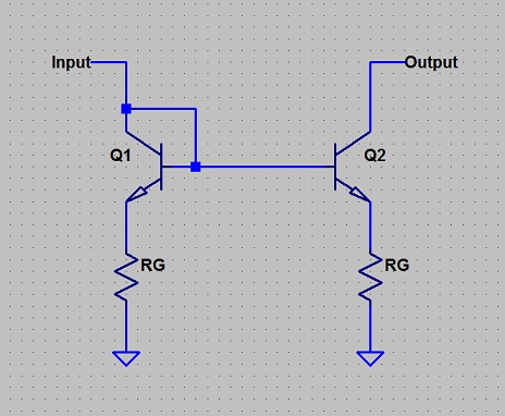

ich habe gerade einige Schwierigkeiten auf den Ausgangswiderstand eines
Stromspiegels mit Gegenkopplung zu kommen.

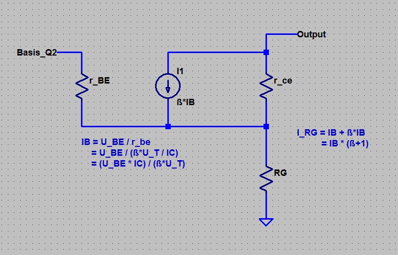

Es handelt sich um den "üblichen" Stromspiegel, so wie er im Anhang
gezeigt ist. Ich habe ebenfalls das Kleinsignal-ESB angehängt, anhand
dessen ich versucht habe, den Ausgangswiderstand zu ermitteln.
Laut meiner Lösung sollte dieser sein
Darauf komme ich jedoch nicht. Grundsätzlich gehe ich immer vor:
Anschließend drücke ich die Spannungen (Hier: U_{CE2} und U_{RG}) Durch
U=RI aus. Bei U_RG ist es einfach:
Bei U_CE weiß ich jedoch nicht, wie ich das Ausführen soll. Hier
irritiert mich die Stromquelle. Woher weiß ich, welcher Strom durch den
Kollektor-Widerstand r_ce fließt? Oder muss ich das gar nicht bestimmen,
um auf die Lösung zu kommen?
Auch dachte ich immer, es gilt
Dann würde sich der Ausgangswiderstand allerdings zu
ergeben, was laut meiner Lösung ja nicht stimmt.
Kennt jemand einen Weg, um auf das entsprechende Ergebnis zu kommen? In
diesem steht ja auch die Größe U_T, welche z.B. auch in dem Widerstand
vor kommt. Dass müsste man ja dann auch irgendwie in die Formel mit
einbringen.

Vielleicht eine kleine Erklärung: Kleinsignalmäßig liegt die Basis von
Q2 auf Masse, daher liegt der Eingangsknoten in meinem Ersatzschaltbild
auf Masse.
Ich rechne damit dann den Ausgangsleitwert aus (Überlagerungssatz),
erstmal mit dem Strom, der durch die gedachte Ausgangsspannungsquelle
entsteht (Ua / R), dann den Strom, der durch die gesteuerte Stromquelle
entsteht. Dabei habe ich den Stromteiler benutzt, um den Strom zu
finden, der zum Ausgangsstrom beiträgt. Bei Berechnung des Stroms durch
die Spannungsquelle muss die Stromquelle "offen" gelassen werden, bei
Verwendung der Stromquelle die Spannungsquelle kurzschließen.
Anschließend musste noch Ube in Abh. von Ua errechnet werden.
Nach einigen Annahmen und Vereinfachungen kommt man auf die gesuchte
Formel, (z.B. b>>1, rce >> Rg, rce >> rbe => rce >> rbe||Rg usw.)
Adrian

Noch ein Zusatz: rce ist nicht uce/ic! rce ist ein
Kleinsignalwiderstand, der viel höher ist, als der tatsächliche
Gleichstromwiderstand. Je größer rce, desto weniger ändert sich die
Spannung über den Transistorklemmen mit steigendem Kollektorstrom
(Eignung als Stromquelle).

Ich hatte gar nicht daran gedacht, dass Rbe im KS-ESB auf Masse liegt -
ebenfalls habe ich nicht an Superposition gedacht. Danke für die
Hinweise.
Leider bin ich noch nicht ganz dahinter gekommen, schon in der 2. Zeile
deiner Herleitung, genauer gesagt der zweite Term in der Klammer, stoße
ich auf Probleme.
Hier wird ja der Ausgangsstrom gebildet - und zwar von der Stromquelle.
Allerdings verstehe ich nicht, wie du auf den Term kommst
Vllt. kannst du mir hierzu auch noch einen kleinen Hinweis geben.
Ansonsten schon mal vielen Dank :)
Viele Grüße,
  Thomas
Gast #3313608
Der Strom gm*Ube verteilt sich nach der Stromteilerregel auf die
Parallelschaltung von rbe und Rg, sowie auf rce, die ja alle gegen Masse
angeschlossen sind, sobald man Ua kurzschließt. Der Strom, der durch die
Parallelschaltung von rbe und Rg fließt, trägt zu Ia bei, derjenige, der
durch rce fließt nicht. Ein kleines Bild anbei.
