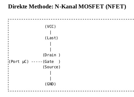

ich habe mir folgenden kleinen Code geschrieben um nen 5v
Miniatur-Lüfter über meinen Atmega8 anzusteuern.
int main(void)
  DDRC |= (1<<PC5); // LED as Output
  PORTC |= (1<<PC5); // turn LED off
  DDRB |= (1<<PB0);
  DDRD &=~ (1<<PD2); // BUTTON as Input
  PORTD |= (1<<PD2);
  while(1)
    if (!(PIND & 1<<PD2))
      PORTC ^= (1<<PC5);
      PORTB ^= (1<<PB0);
      _delay_ms(300);
Den kleinen Lüfter habe ich laut Anhang angeschlossen.
Das Gate hängt am PB0 Port. VCC zapfe ich vom VCC des Boards ab. GND
stammt ebenfalls vom Board.
Wenn ich den Button drücke würde ich erwarten das der Lüfter anspringt
und die LED leuchtet. Was aber passiert ist das der Lüfter anspringt,
die LED NICHT anspringt & das Board sich nur noch über einen Reset
"retten" lässt.
Es hängt sich praktisch auf.
Entweder man sollte grundsätzlich keine Last an das Board hängen oder
die
Schaltung die ich umsetzen möchte ist noch nicht komplett.
Wäre für Ideen sehr dankbar. Links zum Verstehen & Nacharbeiten nehme
ich auch gerne an.
mfg
µc

Das habe ich bereits. Die LED geht an und aus. Es kann eigentlich nur an
meiner Lüfter-Beschaltung liegen.
btw.
als Mosfet nehme ich das IRLZ34N.
Fehlt mir vielleicht irgendwo noch ein Widerstand oder eine DIODE?
mfg
µc
Gast #3313831
Abblock-Kondensator (SEHR nah an µC) + Pufferkondensator (nah an µC) +
Entstörkondensato nah an Lüfter + Freilaufdiode an Lüfter (kann nicht
schaden).
Ähh ... wieviel bring eigentlich dein Netzteil bzw. was steht denn auf
dem Lüfter drauf (Spannung, Strom).

1. So sieht der "Kopf" meines Codes aus:
#include <avr/io.h>
#define F_CPU 8000000
#include <util/delay.h>
2. Freilaufdiode in Form eines BYW29E habe ich nun am Lüfter hängen. >
Hat nichts gebracht :(
3.
> ROFL ich Anfänger. Ich habe das Board über meinen USB Port gespeist. Nachdem ich
ein Netzteil angeschlossen hab läuft es wie ne 1.
DAAAAANKKEEEE :O) funzt alles 1a!!!
mfg
µc-mensch
