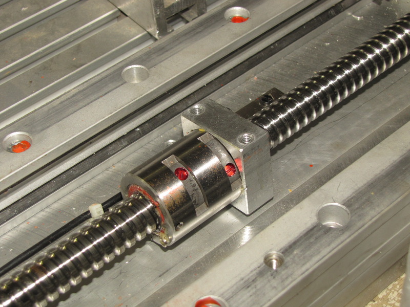

Was nimmt man den am Besten zum An/auflösen eines
Schraubensicherungslack?
Ich hab hier ein paar 6er Inbusschrauben in Sacklöchern die mit einem
roten, eher zähen Lack gesichert sind. Wegkratzen geht nicht da das
Sackloch sehr eng.
Mit Gewalt aufdrehen geht auch nicht, Isoprop. löst nicht an und was
anderes hab ich gerade nicht im Haus.
Wie sollte man da vorgehen bzw was sind für sowas gute Lösungsmittel?
Danke für die Tips.

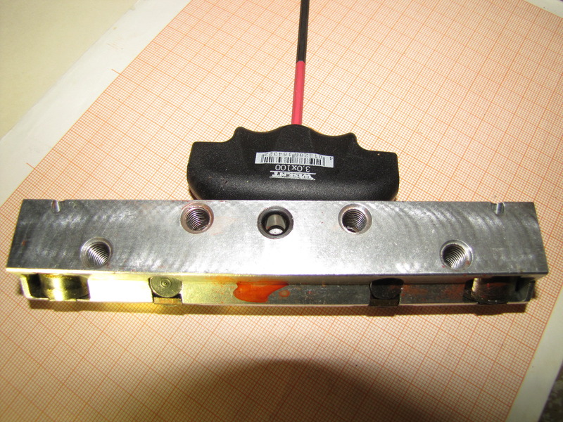

ich habs mit dem abgebildeten T-Inbusschlüssel mit maximaler kraft
probiert - nix zu machen.
Mit einem längeren Hebelarm hab ichs mir nicht getraut, da sich der
Schraubenkopf schon begann zu verformen.

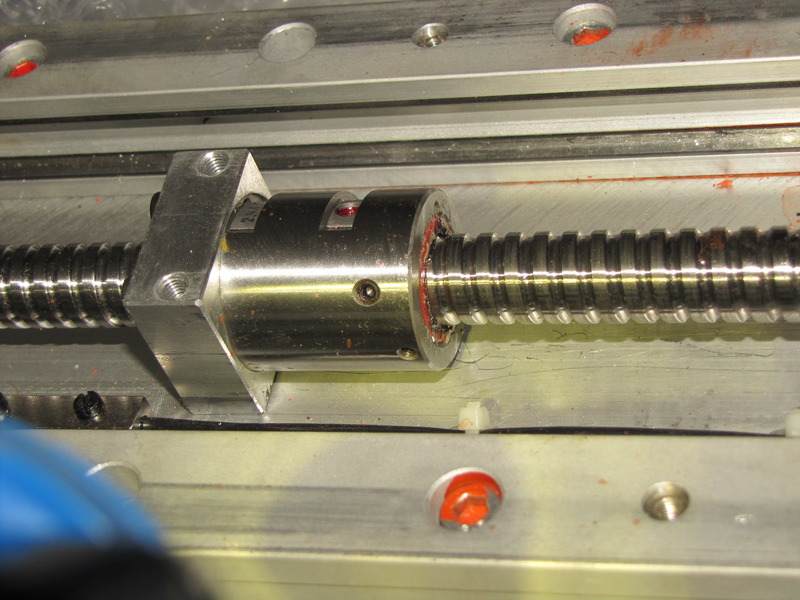

Die Spindelmutter ist auch ein Verschleißteil. Auch kann man durch
leichtes verkanken das Spiel reduzieren.
Ist warscheinlich ein 2Komponenten Lack.
Spindelmutter raus, Heißluft ran und dann mit roher Gewalt aufbrechen.
Ev. die Spindel durch Alu abschützen, und danach auskühlen lassen und
neu schmieren. Wenn ungeschützt, umgedingt entfetten und neu schmieren.

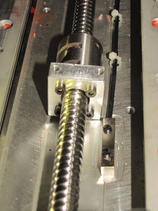

Die Spindelmutter kontte ich zwar vom Schlitten losschrauben, aber sie
sitz in einer Aushöhlung unter der Schlittenplatte, so dass man sie erst
dann unter dem Schlitten wegziehen kann, wenn die Schlittenplatte oben
abgeschraubt ist, und da sind wir wieder bei meinem Problem :-(

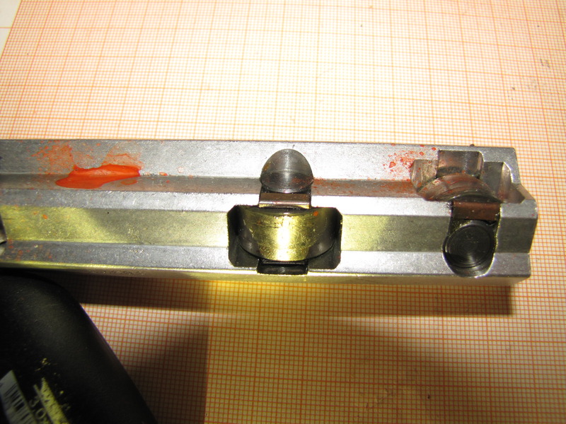

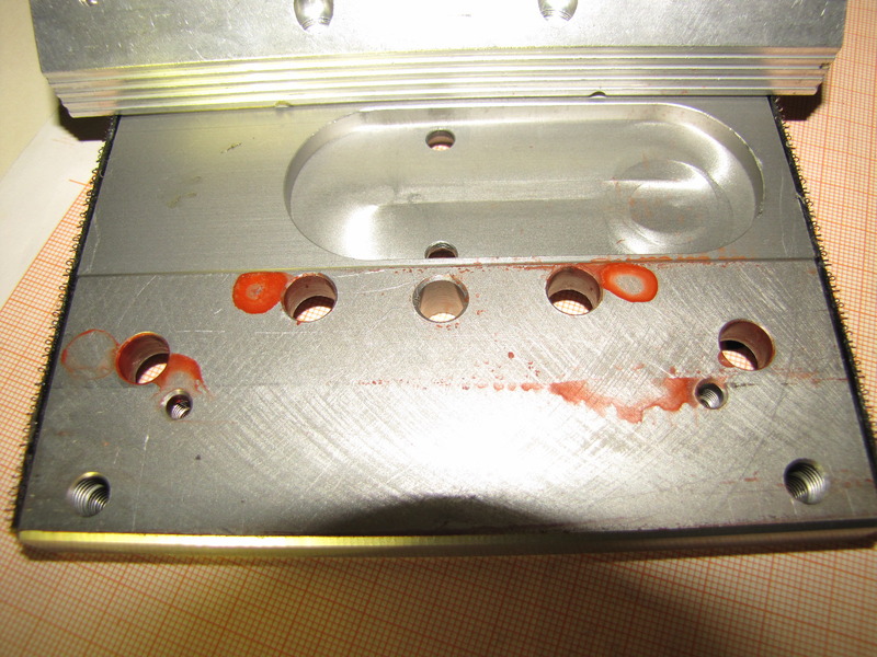

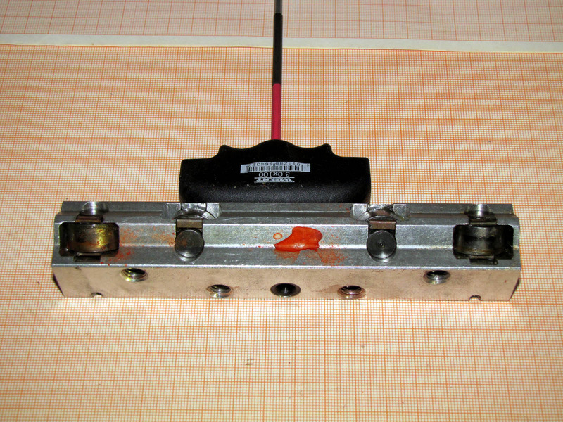

3) Aceton besorgt - löst Lack sofort an und alle Schrauben waren
spätestens nach dem 3ten Schlag locker.

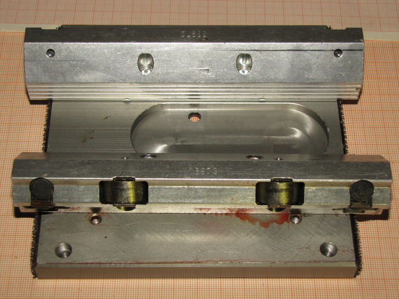

So, nun hab ich den Schlitten auseinander ....
Nochmals Dank für all die guten Tips.
Als Bonus-Pack hier noch ein paar Bilder des zerlegten Schlittens...
Chris schrieb:
> Schau ev. vorher noch, ob es nicht doch was gibt, um anders eine Wartung
> zu machen. Ev. eine Vertiefung, Irgendwo im Freien Loch neben der
> Befestigung
Neh... da sind keine von aussen zugänglichen Einstellschrauben.
Der Schlitten hatte KEIN Spiel in X und Y Richtung ... d.h.
Spindelmutter und mindestens 3 Punkte der Führungsbacken waren richtig
eingestellt.
Aber bei Rotation des Schlittens senkrecht zur Auflagefäche wackelt das
Ding.
Ich nehme an dass eine Wange etwas schief zur anderen steht
> Denn dein Schlitten ist ungefähr wie ein Hiwin Wagen, nur daß er die
> Linearschienen nicht umschließt  sondern sich zwischen zwei Schienen
> befinden,
Versteh nicht so ganz was du meinst ... muss erst noch nachschauen was
ein "Hiwin" Wagen ist.
> du würdest theoretisch dann so einen Wagen auseinandernehmen
> und ihn dann nur sehr schwer wieder zusammenbauen können.
oh jeh, zu spät, das Ding ist schon auseinander.
Hierzu noch eine Verständnisfrage:
An der rechten Wange gibt es noch neben den 4 Befestigungsschrauben ein
unbestücktes Passloch - wozu dient das?
Auf der linken Wange sind ja 2 bestückte Passlöcher.
Ich nehme an damit wird ein definierte rechter Winkel sichergestellt.
Das einzelne Passloch rechts könnte dann einen definierten Abstand
herstellen, so dass man nur noch den Winkel der Wange einstellen kann.
Aber wozu und warum hat man den Passstift wieder rausgezogen?
Mal sehen welche Überraschungen beim Zusammenbau auftreten.

Dann war da wohl, noch am Montagmorgen, die Trefferquote nicht die
Beste.
Übrigens: Manchmal "haften" Schrauben, in differierendem Material, schon
nach relativ kurzer Zeit. Sieht nach V2A-Schrauben oder
oberflächenbehandelten Schrauben in Alu aus.
