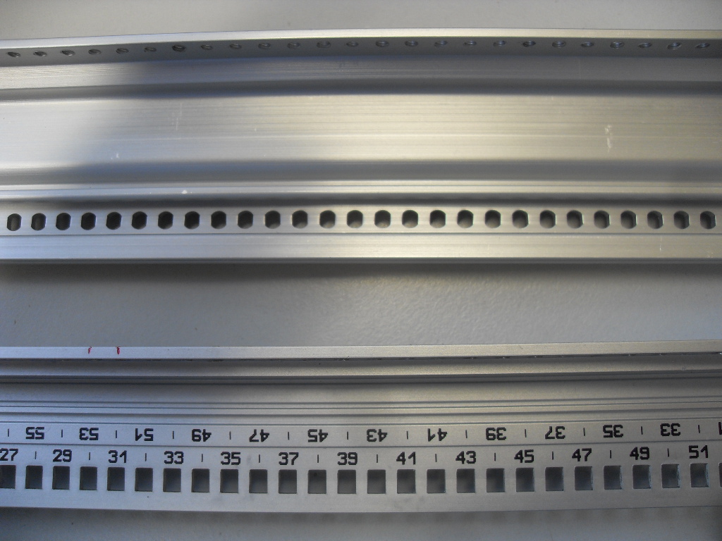

ich möchtte ein paar Platinen ein schönes und sicheres Zuhause geben.
Da habe ich einen 19 Zoll Einschub.
An der Rückseite waren diese beiden Dinger angeschraubt, aber nix passt
richtig zusammen, siehe Photo im Anhang.
Was tun?
Ich weiss nicht genau wie man die nennt, könnte Profilschiene die
richtige Bezeichnung sein?

Ich kenn die in der Art von Rital. In die ovalen Bohrungen werden
Kunststoffschienen eingeclipt. Und die Schienen dienen dann als Aufnahme
für die Platine.

das ist wie oben schon erwähnt ein Teil von einem Schroff 19" Rack
Einschubgehäuses. Aber alleine wohl unbrauchbar. Soweit ich das auf dem
bild erkennen kann, handelt es sich dabei auch um das seit 2-3 Jahren
veraltete Modell von Schroff

Würde ich auch sagen, das sind Schienen für ein Schroff-Gehäuse.
Dafür gibts dann noch zum Einclipsen die Führungsschienen für
Leiterplatten. Wenn man beispielsweise eine Rückverdrahtung hat, kann
man Steckplatinen in das Gehäuse stecken. Alles modular aufgebaut für
verschiedene Größen, Bauhöhen und Tiefen.

Die Schienen sehen sich alle ziemlich ähnlich, egal ob von Vero,
intermas, Schroff, Knürr, Rittal, Elma und wen es sonst noch alles gibt.
Leider ist die Kompatibilität zwischen den Systemen absolut mau.
Die eckigen Löcher könnten ein Hinweis auf den Hersteller sein, die sind
recht selten.
