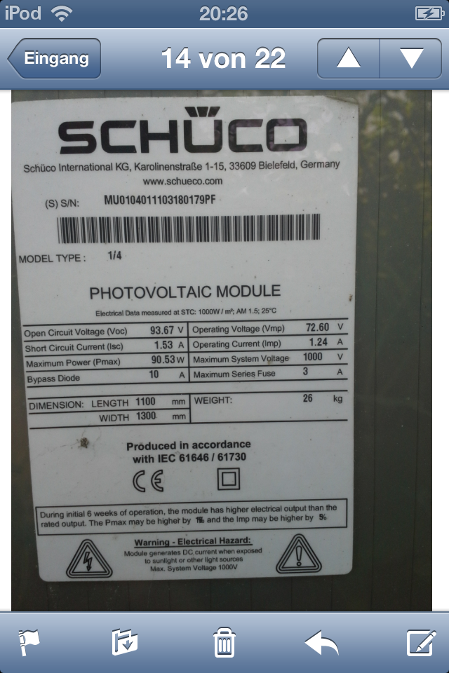

Hallo ich bin neu hier in dem Forum und ich hoffe das ich richtig hier bin. Ich habe 6 Photovoltaik Panels mit jeweils 72V und 100W. Ich möchte gerne mit diesem Strom etwas anfangen entweder eine Autobatterie laden, aber da brauch ich ja 12V für einen Laderegler. Aber wie mache ich nun aus 72V 12V es gibt ja einige step-down wandler aber nicht für die leistung die ich benötige auser die die dan wieder über 100Euro kosten...... Oder dan habe ich mir gedacht mache ich gleich 230VAC daraus, das gibt es aber auch nicht .... Also mein Problem ist alles was ich damit anfangen will gibt es nicht ? Habt ihr vieleicht eine Lösung wie ich daraus 12V mache oder damit 230V geräte betreiben kann ? Gibt es vieleicht 230V Transformatoren die auch mit gleichspannung laufen ? Danke für eure Antwort im voraus Mit freundlichen Grüßen Hi4Techno
Normalerweise schaltet man die Panele in Reihe und geht damit dann auf den Solarwechselrichter. Und natürlich gibt es sowas dann auch ;)

Michael S. schrieb: > Hier ist die Antwort für Till_n > > > > 1. ja ich versuche es sorry tut mir leid :( Danke! > 2. ja 72V ist sehr selten :) Was sind diese 72V genau? Ist das die Maximum Powerpoint Spannung? Gib doch einfach mal den Typ an. Dann wirds einfacher dir zu helfen. > 3. können Sie mir vieleicht bitte davon einen link geben ? Ich persönlich habe ein System von EPSolar am laufen. Das ist ein sehr günstiger chinesischer Hersteller. Hier mal ein Link zu einem Modell mit maximal 130W PV-Leistung: http://www.ebay.de/itm/Solar-Laderegler-MPPT-10A-12-24V-LED-/400546677668?ebayCategoryId=125065 > 4. ich habe schon einen wechselrichter Gut. Dann brauchst du aber trotzdem etwas zum zwischenspeichern. > > mfg > > Hi4Techno

Till Xxx schrieb: > Was sind diese 72V genau? Ist das die Maximum Powerpoint Spannung? Gib > doch einfach mal den Typ an. Dann wirds einfacher dir zu helfen. das ist ein Photovoltaik Modul von SCHÜCO

So wie man sieht, sind es Dünnschicht-Solarmodule. Einfach gesagt, gehen Dünnschichtmodule i.A. kaputt (Degradation =schleichender Leistungsverlust...), wenn sie an einem trafolosen Wechselrichter betrieben werden. (Es gehen also i.A. nur Trafo Wechselrichter) Desweiteren muß je nach Hersteller einer der Modulanschlußpins geerdet werden. Das wurde von vielen Anlagenerrichtern in den vergangenen Jahren nicht berücksichtigt, sowie von den Modulherstellern teils bis heute oft nicht vorgeschrieben. Folge ist, dass viele Dünnschichtsolarmodule auf Dächern installiert sind, die nur noch einen Bruchteil der Soll-Ausgangsleistung liefern. Viele Module sind auch schon ausgetauscht, oder die Käufer ärgern sich, dass Hersteller, Händler - und falls kreditfinanziert- ggfs. auch sie bald pleite sind ... Dünnschichtmodule auf Cadmium - Basis stellen zudem ein übles Entsorgungsproblem dar, da ca. 1kEuro pro Tonne angestzt werden kann. Und Solarmodule sind bei großen Dachanlagen schwer. Also erstmal Module testen, ob noch das Rauskommt, das soll - und zwar mit einem Dicken 100W Poti oder elektronischer Last die Kennlinie aufnehmen. Einfach nur die Leerlaufspannung messen wird nicht viel Aussagekraft haben. mfg Maik

Michael S. schrieb: > Ich möchte gerne mit diesem Strom etwas anfangen entweder eine > Autobatterie laden, aber da brauch ich ja 12V für einen Laderegler. Schließ einfach die 6 Panels parallel an eine möglichst große Auto-, LKW- oder Staplerbatterie an. Durch die Funktion des Panels als Konstantstromquelle wird dann erst mal die Batterie mit dem gerade verfügbaren Strom (maximal 6x1,5A) geladen. Und dann brauchst du nur noch eine zuschaltbare Last, die zuviel gelieferte Energie (wenn Akku voll) sofort wieder vernichtet. Das Vernichten einer Leistung von maximal 14V*6A ist nicht viel Aufwand, alles zusammen auf einer Lochrasterplatine dürfte kaum mehr als 20 Öcken kosten. > Also mein Problem ist alles was ich damit anfangen will gibt es nicht ? Ja, du willst eben was, was du nicht beherrscht. Und dazu noch was, das so einfach für Umme (das ist der Witz an deiner Sache) nicht geht... Andreas Schweigstill schrieb: > Es ist unglaublich armselig von Dir, derartige Witze machen zu müssen Andreas, werde dir bewusst, dass Leute deine Namen zu Wortspielen verwenden (das passiert sogar mir als Namensvetter vom "Loddar"). Du hast Glück, wenn sie so offen sind und das vor deiner Nase tun. Hüte dich vor denen, die es nur hinter deinem Rücken machen...

Bei 6 Panels komme ich auf 600W, macht maximal 8,4 Kurzschlussstrom im Mpp noch weniger.
Wenn du eine Batterie von 12V anschliest werden die Paneele nicht mit optimalem Wirkungsgrad betrieben (dieser wäre bei 72V und 1,24A erreicht). Dazu müsste die anfangs diskutierte Lösung mit einem MPP-geregelten Schaltwandler her. Am einfachsten schließt du mal eines an die Batterie an und misst dabei den fließenden Strom. Dann hast du mal eine Hausnummer (je nach Ausrichtung und Lichtverhältnis). Dabei wird irgendwas in der Größenordnung von max. 2A herauskommen. Wenn du alle Paneele anschließt kommen um die 12A Ladestrom zusammen. Das muss diene Batterie abkönnen (initial current im Datenblatt). Eine Autobatterie schafft das locker. Wenn du mehr Leistung ernten willst muss du z.B. mit einer 24V-Batterie arbeiten. Dann hast du bei ebenfalls 12A Ladestrom ca. 300W Spitzenleistung. Der Trick ist dass Solarpaneele Stromquellen sind, sie wollen "ihren" Strom über den Lastwiderstand (Batterie) treiben. Die Spannung ist dabei nicht so wichtig (in gewissen Grenzen, über 70V kann es den Strom nicht mehr treiben). Das siehst du hier an der Kennlinie: http://www.renewable-energy-concepts.com/german/sonnenenergie/solaranlage-solartechnik/solargenerator/u-i-kennlinie.html Der Strom ist über einen weiten Spannungsbereich praktisch konstant. Michael S. schrieb: > Und was für einen fetten verbraucher ? :D Z.B. KFZ-Glühlampen oder eine Tüte Hochlastwiderstände (mit adequater Kühlung!) ich würde aber wie hier einfach kurzschließen: http://www.dse-faq.elektronik-kompendium.de/dse-faq.htm#F.9.5
