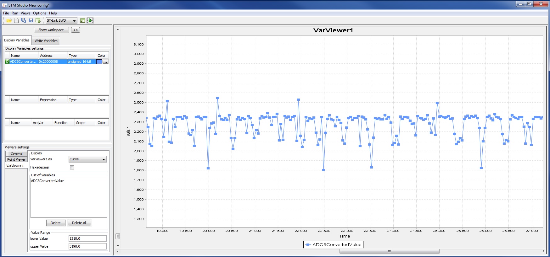

Hallo zusammen, ich bekomme sehr komische und instabile ADC Werte. Am
ADC Eingang liegt eine Spannung vom Labornetzteil im Bereich 0-3V. Die
Funktion ADC_Config() habe ich aus den FW Beispielen entnommen. Ich habe
viel damit experementiert, Kanaele gewechselt, DMA ein und ausgemacht,
doch leider ohne Erfolg, die ADC Werte wackeln viel zu sehr. IN
stm32f4xx.h ist der HSE Wert auf 8MHz. Hier ist der Code:

Hat Jemand irgendeine Idee warum die ADC Werte sehr instabil sind?

OP #3318151
Vielen Dank fuer die Antwort. Im Anhang findest du das aufgenommene ADC
Signal. Die Kabel sind ca. ein Meter lang und vor dem ADC Eingang habe
ich einen OPA + Spannungsfolger + RC Tiefpass. Die analoge Aufbereitung
funktioniert gut und ist stabil. Ich denke, es muss an dem uC liegen.
Irgendeine Idee?
Gast #3318323
Sample -time 3cycles? kommt mir sehr wenig vor. Kalibration findet in
deinem Code auch nicht statt. Ich hab's folgendermassen initialisiert:
