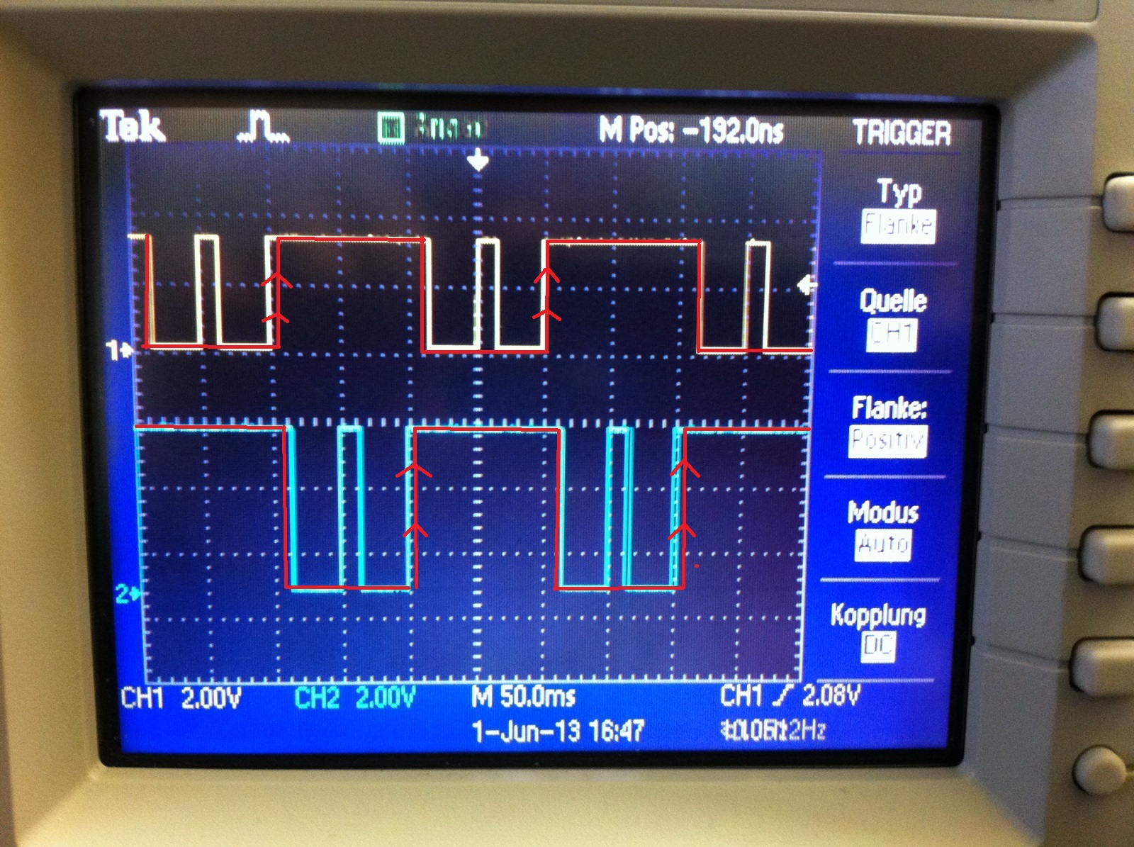

ich habe ein kleines Problem mit zwei Signalen von einem Zündverteiler.
Im Anhang seht ihr ein Bild, welches ich mit dem Oszi aufgenommen habe.
Im Grunde muss ich die steigende Flanke von beiden Signalen mit meinem
ATMega32 16MHz erkennen. Das wollte ich mit den ext. Interrupts machen.
Das dumme, mein Signal hat noch so einen komischen kurzen Impuls während
der Low-phase. Dieser kurze High-Impuls sollte ignoriert werden. Es
sollen nur die Flanken mit den roten Pfeilen erkannt werden. Auf die
steigende Flanke wird ein Timer gestartet.
Die Frequenz des Signals (rote Linie) variiert je nach Drehzahl zwischen
3 - 50 Hz.
Einen wirklichen Ansatz habe ich momentan noch nicht. Hat jemand von
euch einen Lösungsvorschlag.

Hallo Thomas,
was ist den Dein Ziel dieser Impulsauswertung?
wenn Du einen Drehzahlmesser haben willst dann zähl jede Flanke und
halbiere dann die die Anzahl !?
oder werte die H-Zeiten aus und ignoriere eine von beiden zum
syncronisieren und werte dann auch nur jede zweite Flanke aus;
Gruß Hartmut.

Bei 3-50Hz polle die Signale. So bist Du auch resistenter gegenüber
hochfrequenten Störungen. Siehe die Endlosdebatten in diversen
Quadraturdecodern.
Einfach die zu kurzen Störungen wegfiltern.
Je nach dem kann es günstiger sein die Zeiten zwischen 2 gültigen
Impulsen zu messen oder die Anzahl Impulse pro Zeiteinheit.

Ich hätte einen etwas anderen Vorschlag:
Ich gehe mal davon aus, daß Du nach einer "richtigen" positiven Flanke
eine Zeitverzögerung startest, um nach Ablauf dieser Zeit ein Ereignis
auszulösen.
Wenn diese Verzögerung länger ist als die Länge der Störimpulse, kann
man das Ganze sehr einfach lösen:
- Mit positiver Flanke Timer starten (auch wenns ein falscher ist)
- Fällt das Eingangssignal zu früh wieder auf Null, wars ein Störimpuls,
also setze den Timer wieder zurück
Hiermit hast Du keine verfälschende Zeitverzögerung
Sollte meine obige Annahme nicht stimmen (also Länge der Störimpulse
größer als Deine gewünschte Verzögerung, muß man anders rangehen.
Jörg

ich erkläre kurz was ich mit dem Signal machen sollte. Die Signale
steuern Einspritzdüsen, je Signal ein Düsenpaar. Die High-Flanke ist das
Signal zum Start der Einspritzung. Abhängig von den Motorsensoren wird
die Einspritzdüsen zwischen 3-18ms angesteuert.
Ich brauche also direkt die High-Flanke ohne große Verzögerung.
Thomas
#3316665
Dann gehts nur etwas aufwändiger:
Zähler mit z.B. 1000facher Frequenz der geringsten Frequenz laufen
lassen und mit den "richtigen" Impulsen synchronisieren (so wie in
meinem Vorpost beschrieben).
Dann hast Du durch den Zählerstand ein Kriterium zum Auslösen der
Einspritzventile. Theoretisch hängst Du eine Motorumdrehung hinterher,
das sollte aber nichts machen, da sich die Drehzahl von einer zur
nächsten Umdrehung ja nur unwesentlich ändert.
Jörg

Ich verstehe das jetzt so, dass beim "richtigen" Impuls die
Einspritzdüse sofort für die Dauer von 3-18ms angesteuert werden soll.
Sofort geht aber nicht, nichtmal ungefähr, denn es braucht zeit, die
richtigen Impulse von den falschen zu unterscheiden.
Einen Lösungsansatz hat Jörg schon genannt: Die Ansteuerung der Düsen
noch viel weiter verzögern, nämlich um eine Motorumdrehung. Ich nehme
an, dass es sich um einen 4-Takt Motor handelt, dann wären ZWEI
Umdrehungen Verzögerung richtig, denn es wird immer abwechselnd
eingespritzt und ausgeblasen.
Ein anderer Lösungsansatz, den ich von meinem Motorrad bezüglich der
Transitorzündung kenne ist, den Impulsgeber so zu verdrehen, dass er die
Impulse immer deutlich früher abgibt, als gezündet werden soll, um
verzögerungen in der Elektronik auszugleichen.
Da fällt mir gerader auf: Die Signale kommen vom Zündverteiler. Ich
bezweifle daher sehr, dass diese Impulse zeitlich exakt den zeitpunkten
entsprechen, wo eingespritzt wird. Genau genommen muss der
Einspritzvorgang doch schon eine ganze Umdrehung vor der Zündung
stattfinden, oder nicht?
