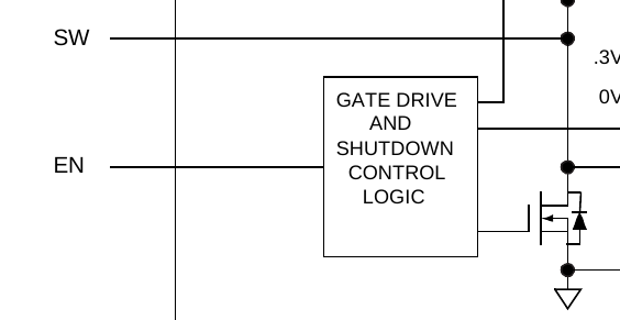

Hallo!
Ich verwende einen DC-DC-Konverter, um eine Batteriespannung von 1,5V
auf 5 V (µC-Versorgung) zu bringen.
Konverter: MCP1640B
http://ww1.microchip.com/downloads/en/DeviceDoc/22234B.pdf
Ich grüble gerade, was passiert, wenn der User die Batterie verkehrt
reintut, also verpolt. Ich finde dazu keine Angabe im Datenblatt. Weiß
jemand von euch, was theoretisch passieren würde, wenn es zu so einer
Verpolung kommen würde? Wird der DC-DC-Konverter dadurch kaputt oder
macht er einfach gar nichts?

#3318075
Marc Oni schrieb:
> Als Alternative ( technisch aber nicht so schön ): eine passende
> Sicherung in Reihe, dahinter eine Diode in Sperrichtung zum anderen
> Spannungsanschluß. Bei Verpolung leitet die Diode und die Sicherung
> öffnet.
Die Diode kann man sich vielleicht sogar sparen.
Bei Verpoltung leitet die Body-Diode des N-Kanal-Fets im Chip (Batterie
-> Spule -> SW-Pin -> FET -> GND -> Batterie).
Je nach Innenwiderstand der Zelle und ggfs. vorhandener Sicherung kann
der Chip das schon überleben.
