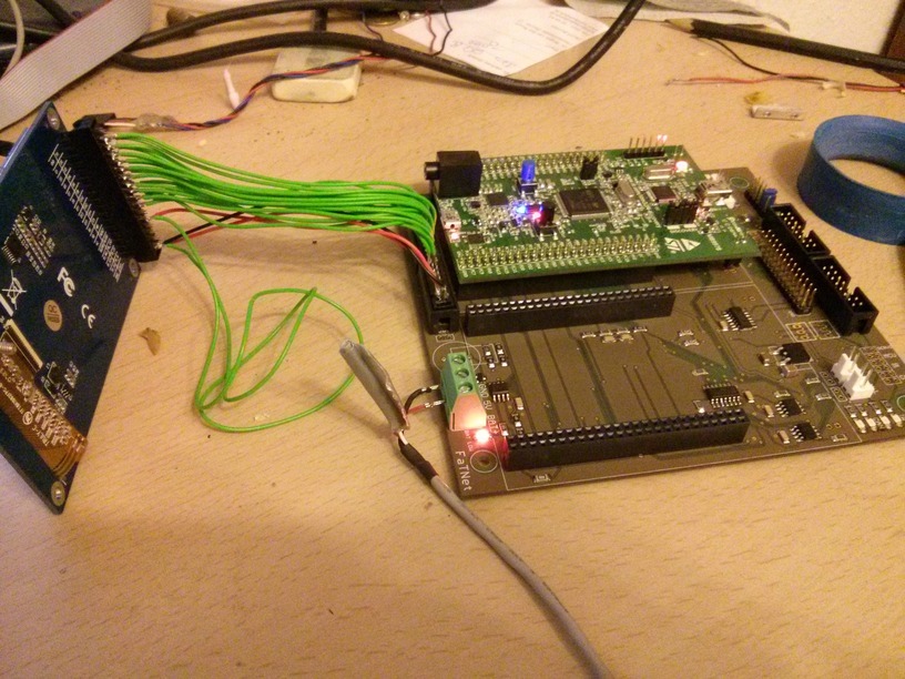

ich versuche hier ein Display an einem uC (stm32f4) zu betreiben. Leider
erscheint nur sporadisch eine Ausgabe.
Wenn ich an den Kabeln ein wenig rumzwicke, geht es teilweise, meistens
werden nur blaue Pixel angezeigt und weiße tauchen nur hier und da auf.
Wenn ich dann die Kabel an der richtigen Stelle zusammendrücke, kriege
ich ein fast perfektes Bild.
Ich vermute, dass die Kabel sich gegenseitig elektromagnetisch stören.
Wie schnell das Display angesprochen wird, weiß ich nicht, aber man kann
mit der Schnittstelle auch RAM ansteuern. ;)
Meine Frage nun an euch: Wie kann ich die Übertragung verbessern?
OP
Was meinst du mit "auf beiden Seiten gleich" ?
Das Display wird per 16Bit parallel angesteuert. Symmetrisch ist da
nichts am Stecker..
Flachbandkabel war mal vorgesehen, aber leider ist der Stecker falsch
herum auf der Platine.
Das lange grüne Kabel ist übrigens eine GND Leitung.
Mach das mal kürzer. Von der Hauptplatine würde ich 2-3 Masseleitungen
zum Display vorsehen. Von daher würde ein geschirmtes Kabel helfen, weil
GND einfach massiver rübergeführt wird.
Gibt es auf der Displayplatine einen vernünftigen Blockkondensator?
Ich ahne, was schiefgelaufen ist.. OK. Zumindest dürfte es helfen, wenn
die jetzt lose nebeneinander liegenden Leitungen so kurz wie möglich
sind und dann zusammengefaßt werden. Und alle gleich lang bis auf paar
Millimeter. Wenn du sagst, das ist der bus für RAM, das sendet sonst
mehr in die Umgebung als hinten ankommt.
Plan B: Wenn jetzt bei dir nur die vordere mit der hinteren Reihe
vertauscht ist, kurzes Flachkabel von vorne aufs Display löten..?? Mit
sowas wie die hier..
http://www.reichelt.de/Leiterplattenverbinder-LPV-/LPV-40/3/index.html?&ACTION=3&LA=2&ARTICLE=10550&GROUPID=5221&artnr=LPV+40
Geht das?
OP
Habe nun zwei Buchsenleisten übereinander gelötet und damit geht es.
Davor habe ich es mit Flachbandkabel versucht, indem ich an einem Ende
die Kabel paarweise umgedreht habe und dann direkt an den Stecker
gelötet habe. Wollte aber auch nicht so richtig.
