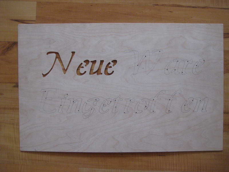

Ich arbeite zur Zeit an einer Leuchttafel.
Das ganze ist ein Brett, in welchem der Text "NEUE WARE EINGETROFFEN"
ausgesägt ist und von hinten durch Backpapier durch beleuchtet wird.

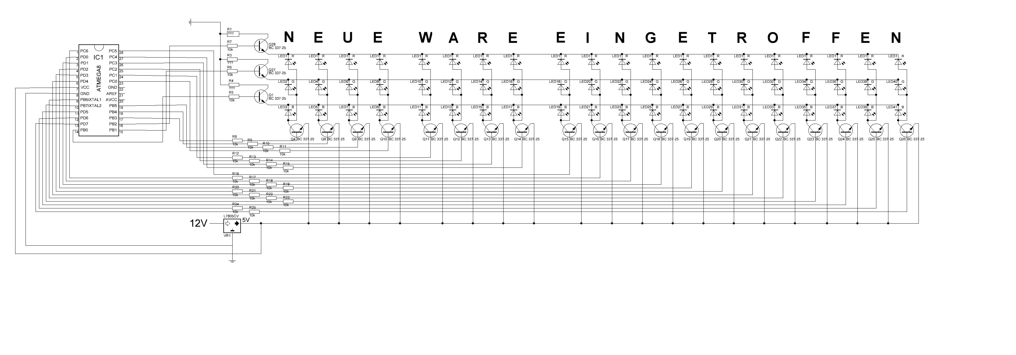

Was ich eigentlich vor habe :
Ich wollte die Schaltung so entwerfen, dass ich mit 3 Pins vom ATMega
die jeweilige Farbe schalte, und die restlichen 20 für den jeweiligen
Buchstaben.
Die Transistoren deswegen, weil der ATMega ja nicht genug Strom
aufwenden kann und ich somit den Stromkreis für die LEDs nicht über den
ATMega laufen lasse, sondern über den "Großen" Stromkreis.
http://www.getting-started.net/media/projects/schild01/schild_01.jpg
Bild : schild_01.jpg
Anmerkung zur Schaltung
Worum ich mich noch nicht gekümmert habe, was aber noch folgt, ist z.B.
das einbauen und planen vom Spannungsregler, die Anschlussbuchse,
Kondensatoren gegen Spitzen, etc..
Ich wollte mich nur erstmal um die Hauptfunktionen kümmern.

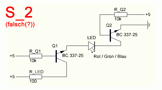

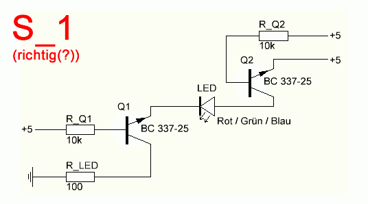

Problem 1 :
folgende Schaltung verhält sich einigermaßen so wie ich das möchte:
http://www.getting-started.net/media/projects/schild01/teilschaltung_01_richtig.gif
Bild : teilschaltung_01_richtig.gif
folgende Schaltung, welche ich meine richtig sein zu müssen x_X,
funktioniert NICHT wie ich möchte:
http://www.getting-started.net/media/projects/schild01/teilschaltung_02_falsch.gif
Bild : teilschaltung_02_falsch.gif
Ich weiss aber nicht wirklich warum.
S_1:
Ich meine, dass die LED falsch rum ist, aber so funktioniert alles wie
gewollt. Die LED leuchtet erst, wenn ich den Stromkreis schließe
zwischen:
Maße --> Q1 C-E --> LED --> Q2 C-E --> +5
S_2:
Die Polung von der LED ist doch richtig, mit den "Emitter-Dioden" der
Transistoren, wenn ich das so mache, fließt aber nur ein minimaler Strom
über die Transistoren in die LED und nichts über den "Extra Stromkreis".
Das weiss ich dadurch, dass ich den Widerstand von der LED komplett
rausmachen kann, und sie immernoch leicht leuchtet.
*Könnt ihr mir sagen, wo mein Denkfehler ist?*

Nach einem kurzen Blick auf die Bilder würde ich sagen, dass das Dir
Probleme bereiten wird, da Du hier NPN nimmst, und zumindest die oberen
Transistoren bei 5V an der Basis und 5V am Emitter, also Ube = 0V nichts
machen werden. Du brauchst Highside-Treiber oder Du nimmst PNP.
Anosnsten wieso zwei Transistoren? Nimms mir nicht böse, ich hab mir das
nicht durchgelesen.
von Martin S. (sirnails)
Bezüglich dem ersten Schaltbild: Oben gehören PNP rein, 10k
Basiswiderstand sind für Multiplexing VIEL zu viel. Rechne die Schaltung
mal eher auf den 2-3fachen Dauerstrom der LEDs aus - auskunft gibt das
Datenblatt. Da müssten dann irgendwie etwa 300 Ohm herauskommen
(Basiswiderstand).
Der Vorwiderstand für die einzelnen Farben hängt von den LEDs ab. Uf ist
bei rot eine andere als bei grün. Auskunft gibt das Datenblatt.
Und achgott, jetzt sehe ich ja erst, dass bei Dir Masse und
Versorgungsspannung vertauscht sind. Außerdem: Überlege Dir mal, wieviel
Strom die LEDs ziehen werden, und ob da ein 7805 noch die richtige Wahl
ist.
von Michael M. (Gast)
Danke für die Antwort.
Ich hab jetzt mal die 2 Basiswiderstände vor den Transistoren auf 330
geändert und den Vorwiderstand der LED auf 100 gelassen.
Umso kleiner ich die Basiswiderstände mache, umso weniger Strom fließt
durch die LED, warum? x_X
Anmerkung wegen dem langen Text: Schaltung S_1 funktioniert wie gewollt,
S_2 nicht, obwohl ich S_2 als richtig halte....
Werte mit 330 Ohm Basiswiderstand und 100 Ohn Vorwiderstand:
Blau: 2,5 mA
Rot: 11,9 mA
Grün: 3,9 mA
Warum wird das blos weniger?
Achja: Ich teste grad alles mit den Schaltungen S_1 und S_2 und nicht
die große, kann ich so gerade einfach nicht zusammen stecken.
