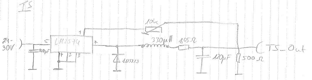

ich habe im Rahmen einer Projektarbeit (lediglich ein Teil der Aufgabe)
einen Tiefsetzsteller mit dem LM2574 aufgebaut. Dieser wandelt die
Spannung
von rund 28V auf eine regulierbare Spannung zwischen ca. 10V und 20V
herunter.

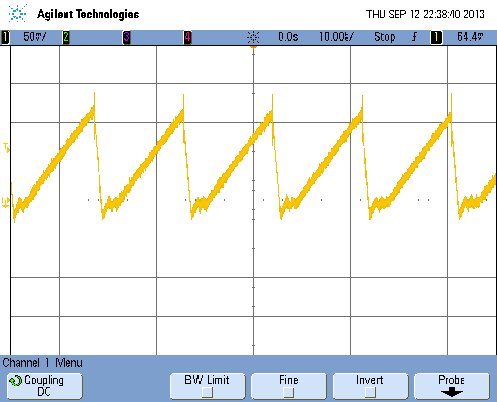

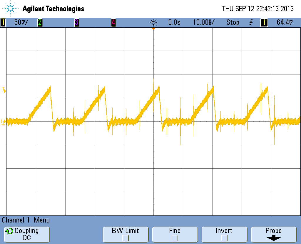

Im Anhang befinden sich zwei Bilder mit verschiedenen Lastzuständen. Bei
beiden Bildern ist zu erkennen, dass der Strom teils zu 0 (im ersten
Bild sogar negativ 0o) wird. Der Strom wird über einen mit der Drossel
in Reihe geschalteten 1,05 Ohm Widerstand gemessen.
In diesem Zuge bedeutet es für mich, dass der Steller lückend betrieben
wird. Da die Last noch größer werden kann, benötige ich eine Auslegung
der Bauteile auf einen maximalen Ausgangsstrom vom ca. 400mA.

sh2
die Lücken entsprechen der Energie die noch in der Drossel sitzt.
Solange die Drossel mit ihrem Strom die Spannung aufrecht hält, kann der
Regler zu machen.
Erst wenn Fb unterschritten wird, macht der Regler wieder auf.
Deswegen ja auch der Spreicherkondensator.
Der muss das ausbügeln und sollte deshalb auch schaltfest sein.
120µF bei einem 25er Regler kommt mir deutlich zu wenig vor.
Ich tippe mal auf wenigstens 300 µF.
Im Strombereich von 0,4A sollte sich Deine Drossel bei 150µH bewegen.
Datenblatt Seite 14.
