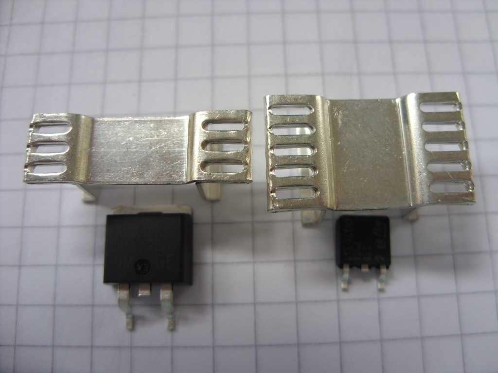

SMD Kühlkörper
Gast #3319442
Die unteren Fahnen werden einfach verlötet. Funktioniert ziemlich gut!
Du machst also die Kühlfläche des zu kühlenden Bauteils so groß, dass
dieser Kühlkörper auch noch mit darauf passt (plus etwas Spielraum zum
Verlöten).
