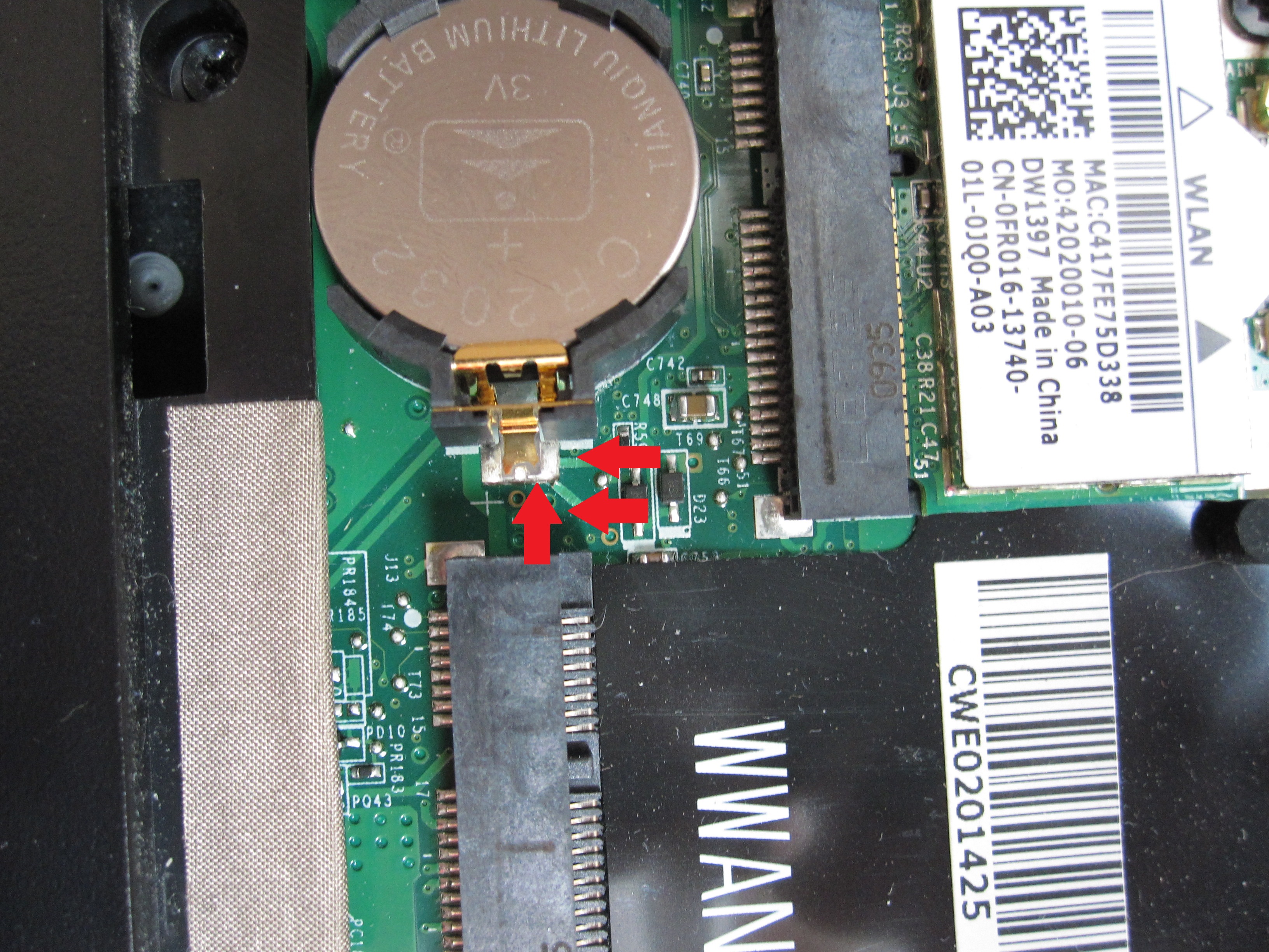

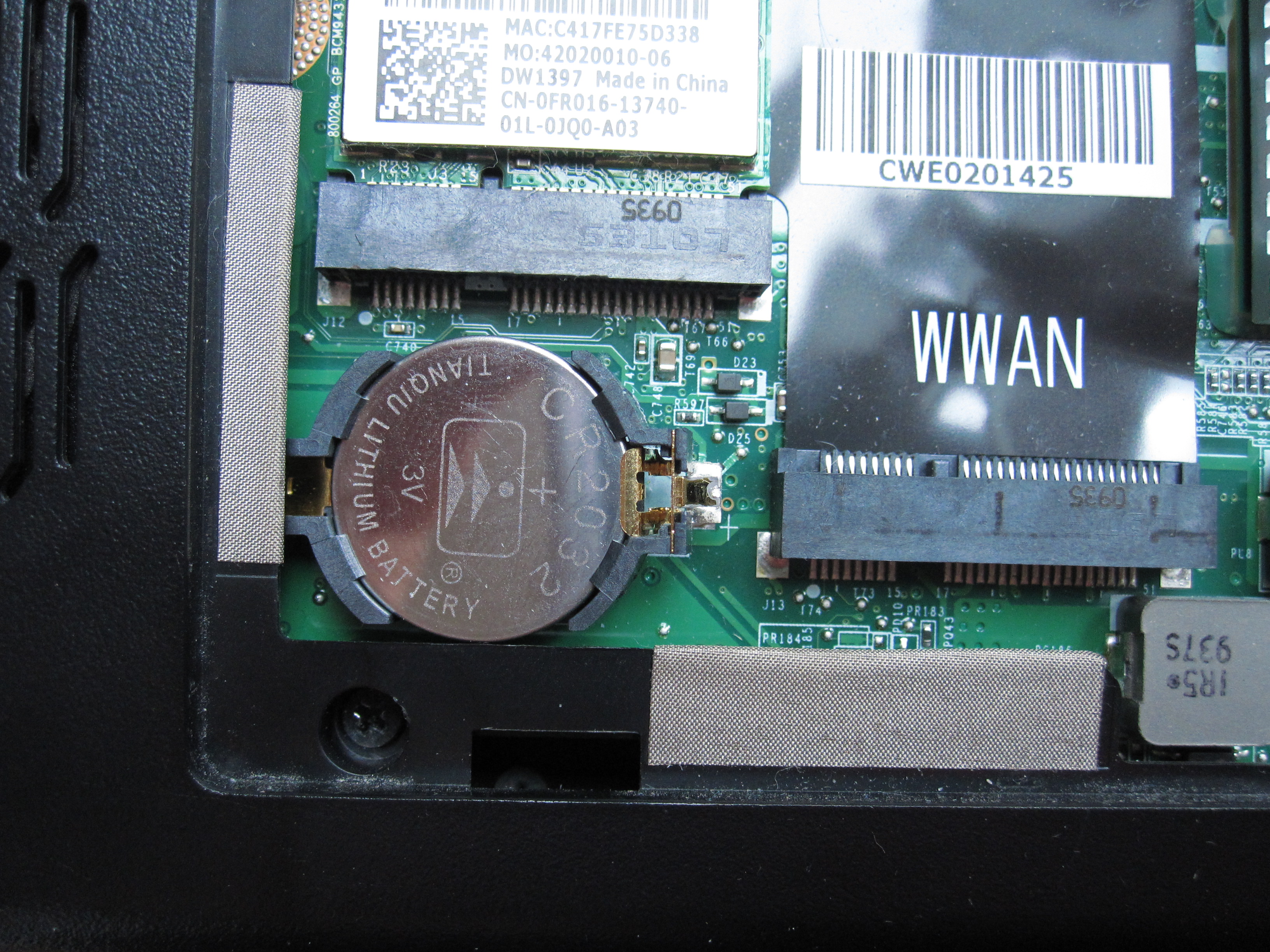

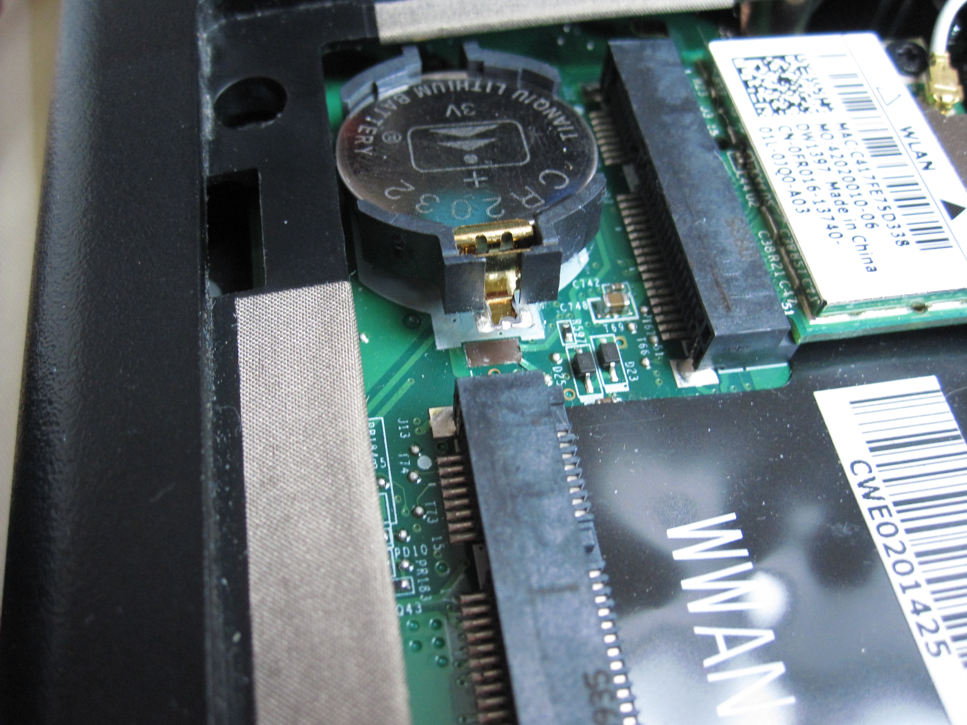

ich habe folgendes Problem. Beim Wechsel meiner Bios-Batterie war ich
nicht all zu vorsichtig und habe die Batteriehalterung auf der einen
Seite abgerissen. Von dieser gehen 2 Leiterbahnen (Eventuell ist es nur
die Isolierung?, Grün) ab. Kann ich den Batterie-Pol einfach wieder auf
die Platine löten und alles ist wieder in Lot oder muss ich noch was
beachten?
Vielen Dank :)
P.s. ich kenne mich leider mit sowas nicht wirklich aus und weiß auch
nicht wo ich mein MB in die Reparatur geben kann.
Gast #3319509
Das ist doch eine  Grossaufnahme, 2MB, und sogar scharf.
Grünen Lötstoplack abkratzen, verzinnen, einen Draht drüberlegen, und
festlöten, danach mit Epoxykleber einen Tropfen drauf für mechanische
Haltbarkeit.
