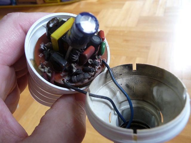

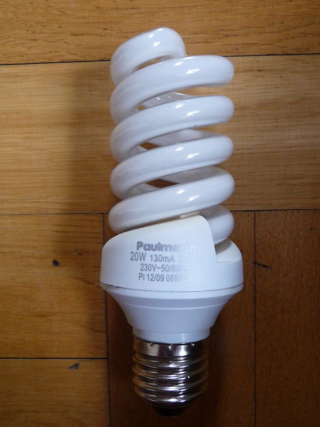

Über die Lebensdauer von Energiesparlampen ist ja schon viel geschrieben
worden, es gab Warentest und Ökotest, hier möchte ich einen krassen Fall
dokumentieren.
Die Lampe wurde im April 2010 eingebaut und an etwa 45 Wochen je Jahr am
Montag, Mittwoch und Freitag für jeweils etwa 4 Stunden betrieben. Vor 3
Tagen ist sie ausgefallen.
Das sind also rund 150 Einschaltvorgänge und 600 Betriebsstunden.
Das letzte Photo mit den stark geschwärzten Bauteilen lässt vermuten,
dass die Bauteile zumindest an der Grenze der Betriebsparameter,
wahrscheinlich sogar darüber liefen. Der Ausfall ist also kein Wunder.

Quatsch, es ist EIN Bauteil abgeraucht, vermutlich der
Sicherungswiderstand, und der ist korrekterweise abgeraucht, weil EIN
weiteres Bauteil, ein Schaltransistor, durchlegiert ist, und das
vermutlich nach dem er wegen Überspannung gestorben ist, und diese
wiederum kam aus dem Netz.
Energiesparlampen und ähnliche Elektronik funktioniert nur bei sauberem
Netz und kann bei Netzstörungen UNMITTELBAR kaputt gehen, egal ob nach 1
Woche oder 10 Jahren. Die Transistoren halten meist nur 400V aus
(langlebige Schaltnetzteile haben meist 900V Transistoren verbaut).
Eine solide Entstörung vor "surges" passt nicht in das kleine Gehäuse,
mit etwas Glück ist ein VDR verbaut.

#3319554
Komisch. Ich komme auf 460 Einschaltvorgänge und 1850 Stunden. Das ist
zwar immer noch weniger als die versprochenen 8000h aber eigentlich gar
nicht so schlecht. Da du sogar die Verpackung noch hast, kannst du
reklamieren. Gewährleistung ist zwar rum, aber du kannst den Hersteller
ja trotzdem mit dem Frühausfall konfrontieren. Das bringt 10x mehr als
dich hier auszukotzen.
Und was die Verfärbungen angeht: die sind ziemlich sicher erst in dem
Moment entstanden, als die Lampe kaputt ging. Sagen also so gut wie
nichts über die Zeit vorher aus.
