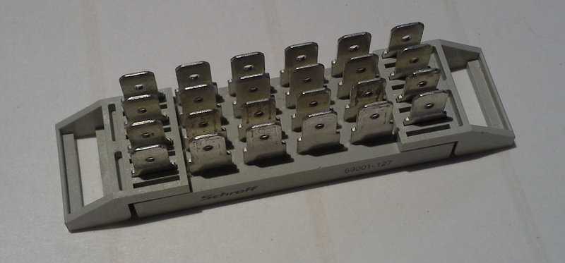

Hat jemand eine Idee, wo man diese oder ähnliche Stromschienen für
Fastonstecker bekommen kann?
Die Schiene ist von Schroff und hat die Bezeichnung 69001-127, aber die
scheint veraltet zu sein.
Und bei Farnell kommen auf die Suche nach Stromschiene Faston 1600
Einträge, und ich hab keine Idee, wie ich die Suche spezifizieren
könnte...

Laut Pentair/Schroff ist der Ersatzartikel unter der Artikelnummer
69001-073 zu bekommen.
http://new.schroff.de/frameset.jsp?catalogue.do;?upTree=0&OID=00000001000217b60002003a&favOid=00000001000217b60002003a&act=showBookmark&forward=showProductDetails&lang=de&catId=DE
Dürfte aber ebso schwierig zu beschaffen sein wie die "alte" Variante.
Bei Phoenix Contact gibts sowas noch in "Klemmenbauform", eventuell
taugt dir das ja als Alternative. Klick dich mal hier durch die Rubriken
"Durchgangsklemmen" und "Flachsteckanschluss":
https://www.phoenixcontact.com/online/portal/de?1dmy&urile=wcm%3apath%3a/dede/web/main/products/subcategory_pages/Special_connection_P-15-06/0df826ba-43a6-4d02-8d80-ca4a8f6d4338
