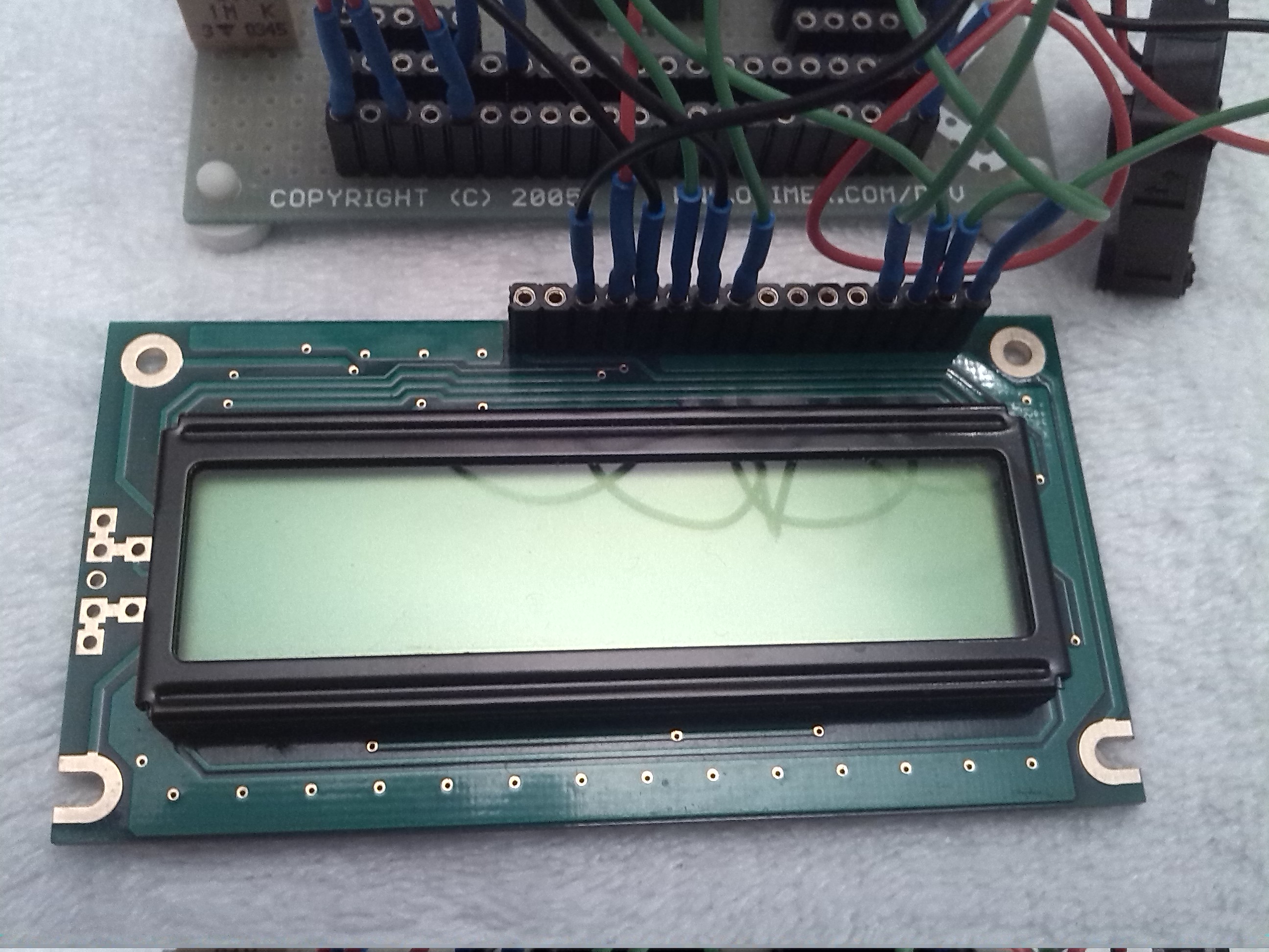

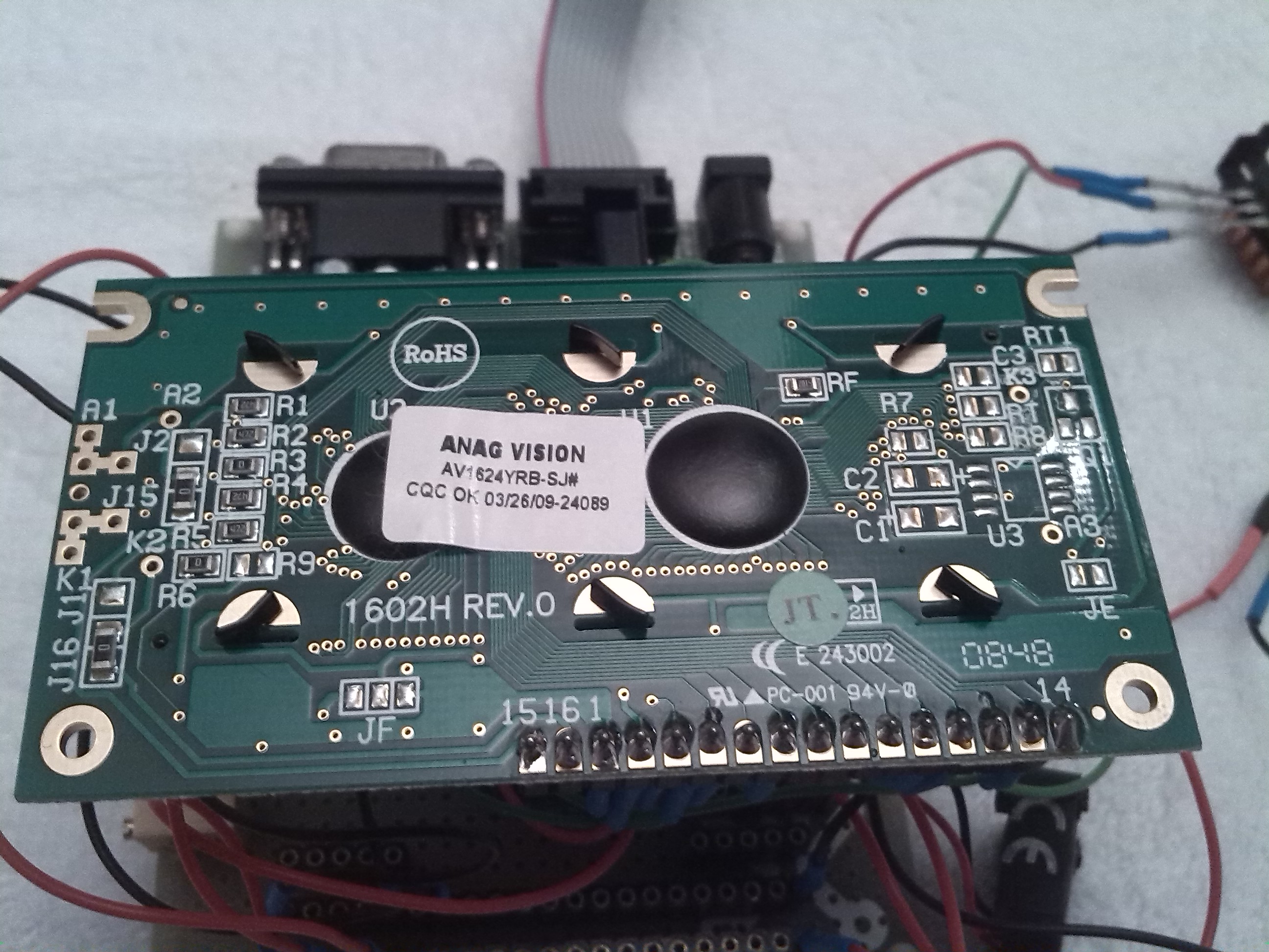

ich habe heute meinen Anag Vision AV1624YRB-SJ# an mein Olimex Board mit
Atmega8 angeschlossen und bin soweit begeistert. Das Einzige das mir
noch fehlt ist die Beschaltung der Hintergrundbeleuchtung. Laut
Datenblatt sollen es die Pins 15 & 16 sein. Allerdings bekomm ich da
kein Ergebnis wenn ich es direkt an GND & VCC anschließ. Auch mit einem
~30 Ohm Widerstand konnte ich nichts erkennen.
Kann mir jemand sagen wie ich den beschalten muss? Die Beschreibung im
Datenblatt ist nicht so ohne weiteres nachvollziehbar muss ich sagen...
Danke schon einmal im  Voraus!
MfG
lolo

Hi, dein Display hat kein Backlight. Es ist zwar am Layout vorgesehen,
jedoch nicht bestückt. Sofern das Datenblatt stimmt: CONRAD Best.-Nr:
183342
Lg

von L. P. (lpg)
Alles klar, aber du kannst das einfach testen. Labornetzteil und einen
100 Ohm Widerstand in Serie zur Backlight LED, dann langsam die Spannung
aufdrehen. Wenn du bei 7V noch nichts siehst, ist wohl keine LED
eingebaut...
