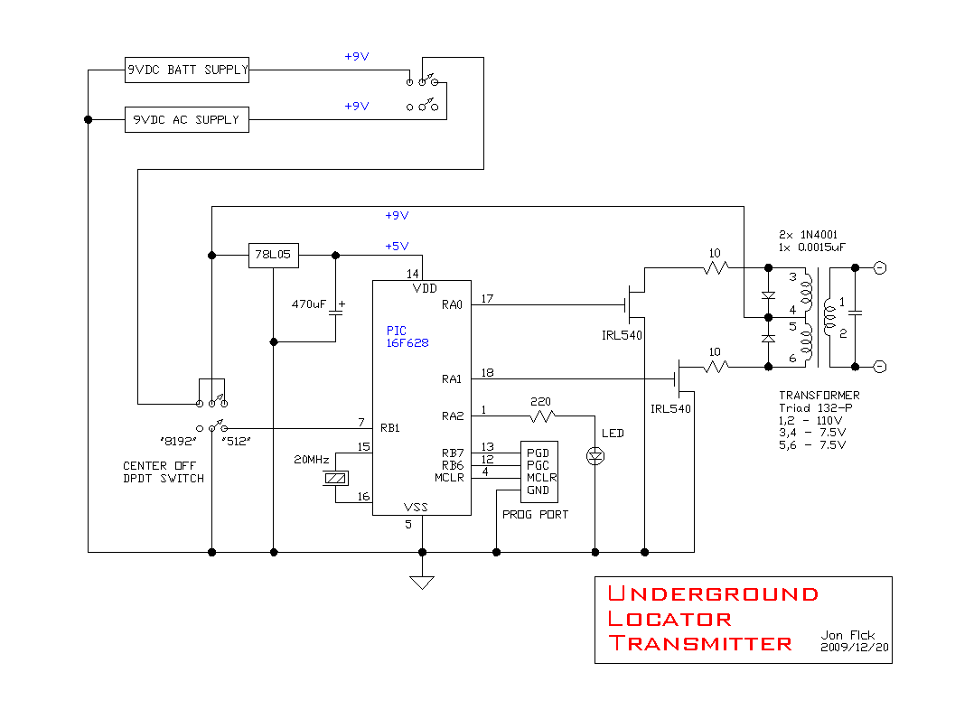

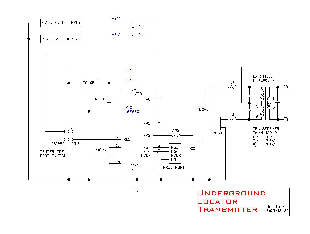

Hallo zusammen
Hintergrund: Auffinden von Kabeln in Neubauten (Enden versehentlich
eingeputzt) im Erdreich o.ä., die handelsüblichen aus dem Schwachstrom
Sektor sind da leider nicht für geeignet !
habe da im netz was gefunden, der 125khz Tracer scheint ja schon etwas
aufwändiger (besser?) dazu habe ich leider keinen passenden Sender
gefunden, reicht da was mit dem NE555 ?
oder gibt es da was einfacheres, neuereres , besseres ?
http://hackedgadgets.com/2008/06/12/underground-cable-tracer/
http://sbarth.dyndns.org/seiten/rahmen.php?nav=kabelsuch#eigenbau
