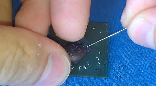

ich bin grade bei Youtube auf ein interessantes Video gestoßen. Es geht
darum, dass eine Reballing Reparatur eines BGA nicht funktioniert. Der
Macher des Videos behauptet, dass der Fehler bei den Geräten nicht in
der Verbindung zwischen dem Chip und der Platine liegt, die ja beim
Rebellin-Prozess erneuert wird, sondern an der Verbindung zwischen dem
"Kristall" und dem Chip. Doch was meint er mit dem Kristall?
Ich habe euch mal ein Bild aus dem Video angehängt. Auf dem Bild ist
eine nvidia GPU zu sehen. Der typ hat diese Platte abgenommen, auf der
der Aufdruck steht und bezeichnet sie als Kristall. Ich habe mich bisher
noch nie so richtig mit dem Thema befasst.
Ich bin bisher immer davon ausgegangen, dass dieses Plättchen eine Art
Wärmeleiter ist und   kein Die ist. Ich dachte, dass der  die  das Die
eigentlich irgendwo mitten in dieser Platte steckt, geschützt vor allen
möglichen Einflüssen.
Ist es also wirklich ein Silizium Die, was er da anhebt?

Die "Platte" ist die "Die".
Die Trägerplatine ist eine Multilayer Epoxy Platine. In dem Fall ist die
Die warscheinlich gebondet auf der Unterseite, bei dem Bild der Chip
abgerissen worden.

Ja. Der Die ist vergossen in der Schwarzen Masse und dann
Laserbeschriftet. Das grüne ist, wie mein Vorgänger schon sagte, eine
Platine auf der die Decouplingkondensatoren aufgelötet sind und wo das
umrouting der Pins des BGAs auf die entsprechende Pinbelegung und
Pingeometrie auf der Unterseite der Platine stattfindet.

Wie soll das funktionieren? Bonden funktioniert derart, dass man das
Siliziumplättchen (den Die) mit der Rückseite auf die Leiterplatte oder
das Trägermaterial vom Gehäuse klebt und mit hauchdünnen Golddrähten
eine Verbindung vom Chip zur Außenwelt herstellt. Bei PC-CPUs, GPUs und
vielen anderen Chips arbeitet man mittlerweile nach der BGA-Methode.
Dazu werden auf der obersten Metallisierungsebene des Chips die
Kontakflächen gleichmäßig verteilt und mit kleinen Lötkugeln versehen.
Auf der Leiterplatte bzw. dem Chip-Gehäuse sind die entsprechenden
Gegenstücke vorhanden. Der Die wird nach unten auf die Leiterplatte
gelegt und mittels eines Reflowproozesses verlötet. Chips mit hoher
thermischer Verlustleistung bekommen oftmals noch einen Heatspreader
verpasst, der den empfindlichen Die schützt und die Wärme besser
ableitet.

Bei diesen chips ist der Kristall auch per BGA mit der Trägerplatine
verbunden und wenn dort ein Kontakt schlecht ist, dann kann man nichts
machen.
