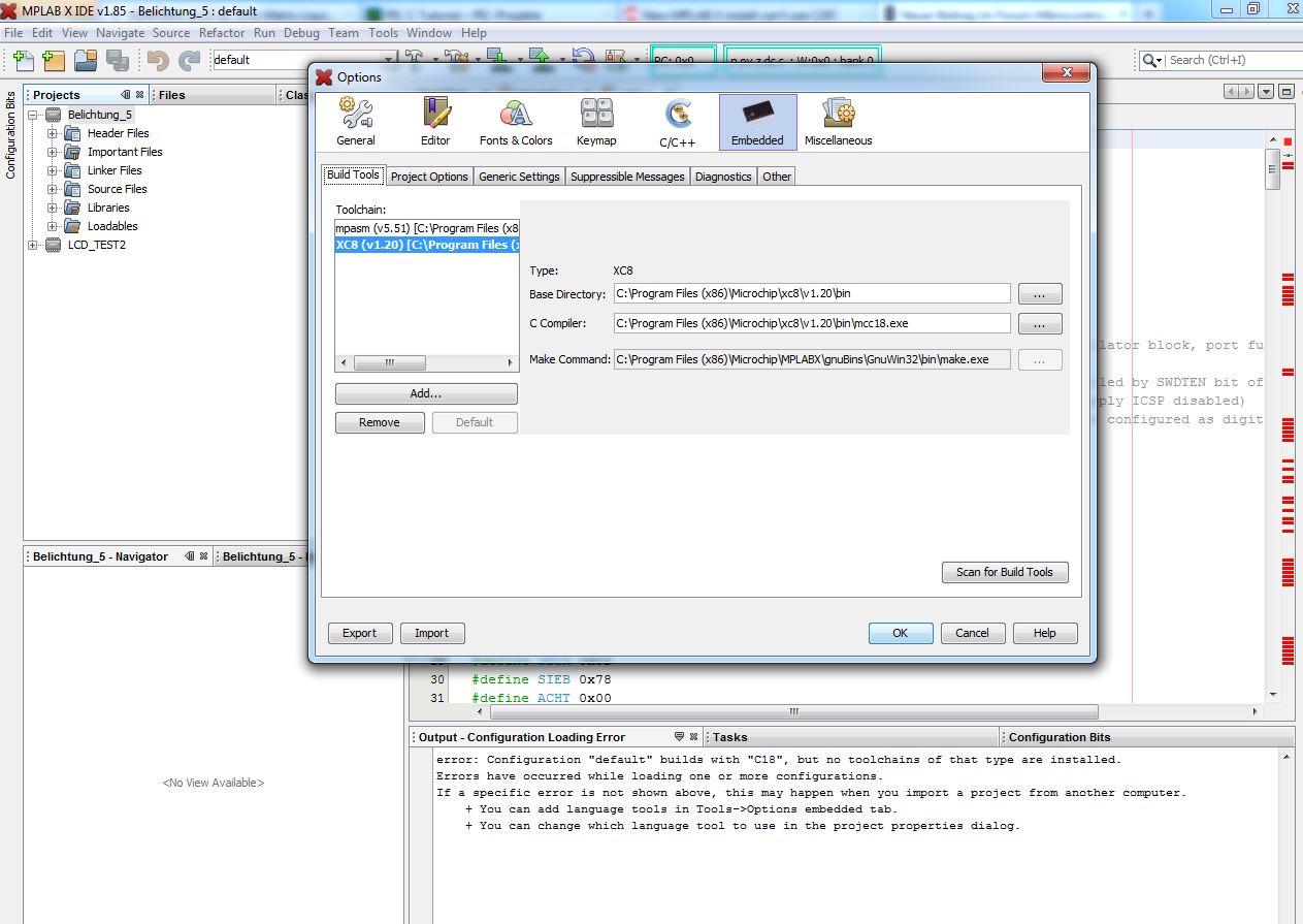

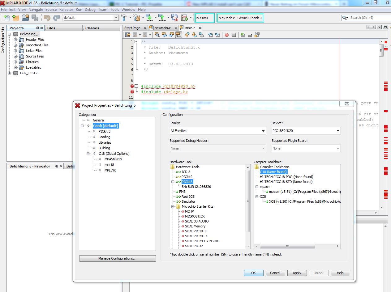

ich kämpfe schon seit gestern mit der MPLAB X IDE :-(
irgendwie schaffe ich es nicht dass die IDE den MCC18 Compiler
akzeptiert...
Dass es geht weiß ich, da ich es ja schon am laufen hatte, nur leider
musste ich meine PC neu aufsetzten und jetzt geht nichts mehr....
hier die einstellungen, ich hoffe es kann mir jemand helfen... bin schon
sehr verzweifelt.
Danke
ps. das programm lief schon problemlos, und seit dem neuen aufstezten -
alles rot

Ja wie du selber siehst ist C18 in der Toolchain nicht aufgelistet,
entweder ist der Compiler nicht installiert oder der Fehler liegt
irgendwo anders, versuch doch mal manuell einzufügen....

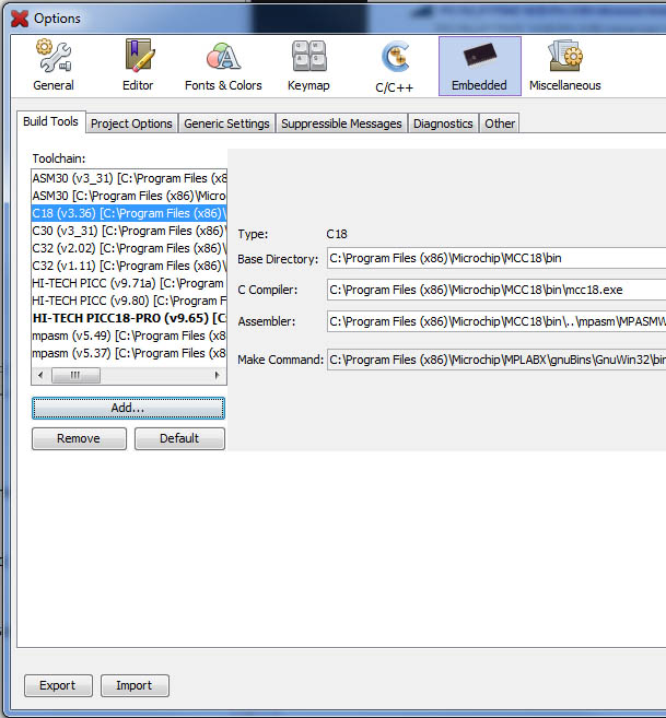

Gast #3322974
Auf der Microchip HP gibt es nur noch den XC8 zum Downloaden.
Aber soviel ich weiß müssten der C18 und der XC8 Kompatibel sein.
Eventuell ein wenig anpassen.
Infos gibt es auf der HP.
