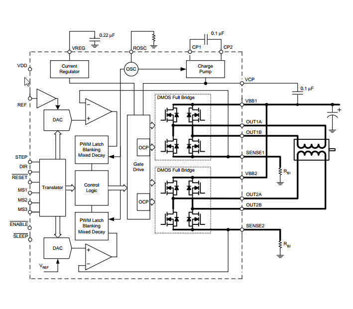

Ich möchte mir eine kleine Vorrichtung bauen in der unter anderem ein
Schrittmotor werkelt.
Als Motortreiber möchte ich eines der vielen Fertig-Module mit A4988
bzw. DRV8825 verwenden. Habe ich das richtig verstanden, dass diese
Treiber-IC keine externen Freilaufdioden mehr benötigen? Oder ist es
ratsam wie bei den alten L297/L298 einen Satz schnelle Dioden zu
verbauen?
von Roland (Gast)
Wenn der Treiber Mosfet-Endstufen hat, braucht es keine Freilaufdioden.
Siehe Substratdiode.
von Timmo H. (masterfx)
Genau die Module kannst du direkt an deinen Schrittmotor klemmen
Sieht man übrigens auch schon an dem Blockdiagramm im Datenblatt...
