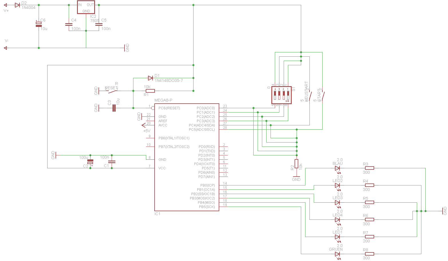

zunächst einmal ein herzliches Hallo an alle aus dem Forum!
Ich habe gerade angefangen mich mit Mikrocontrollern zu beschäftigen.
Ich fange natürlich erstmal einfach an und werde mich nach und nach
steigern. Ich hatte vor ca. einem Jahr schonmal mit Mikrocontrollern zu
tun, allerdings hatte ich hier in Bascom "geschrieben". Jetzt fange ich
natürlich an  mich gleich mit C zu beschäftigen.
Meinen Aufbau habe ich als Bild angehangen und entsprechend auf einem
Breadboard aufgebaut, alles in allem funktioniert das ganze gut. Alle
Taster und LEDs funktionieren, jedoch funktioniert das "C" noch nicht so
wie das damalig Bascom.
Ich wollte eine ganz einfache if-Abfrage durchführen:
Wenn ich Taster1 drücke, dann LED leuchte bitte...
Mache ich das ganze ohne IF leuchten auch die LEDs.
Könnt ihr mir bitte einen Hinweis geben was ich gerade falsch mache?
Vielen Lieben Dank.

Gast #3322045
R2 ist Pulldown für alle Eingänge von Port C
-> kann nicht funktionieren
wenn ein Schalter geschlossen ist, liegen alle Eingänge auf High
also einzelne Pulldowns
Noch besser:
Schalter gegen Ground und interne Pullups benutzen
Gast #3322061
Moinmoin!
Dein Code macht folgendes:
Nachgucken, ob Schalter gedrückt ist
Nö -> Programm nach 0.00000001 Sek. schon wieder zuende.
Denk mal scharf nach, was da wohl fehlt...

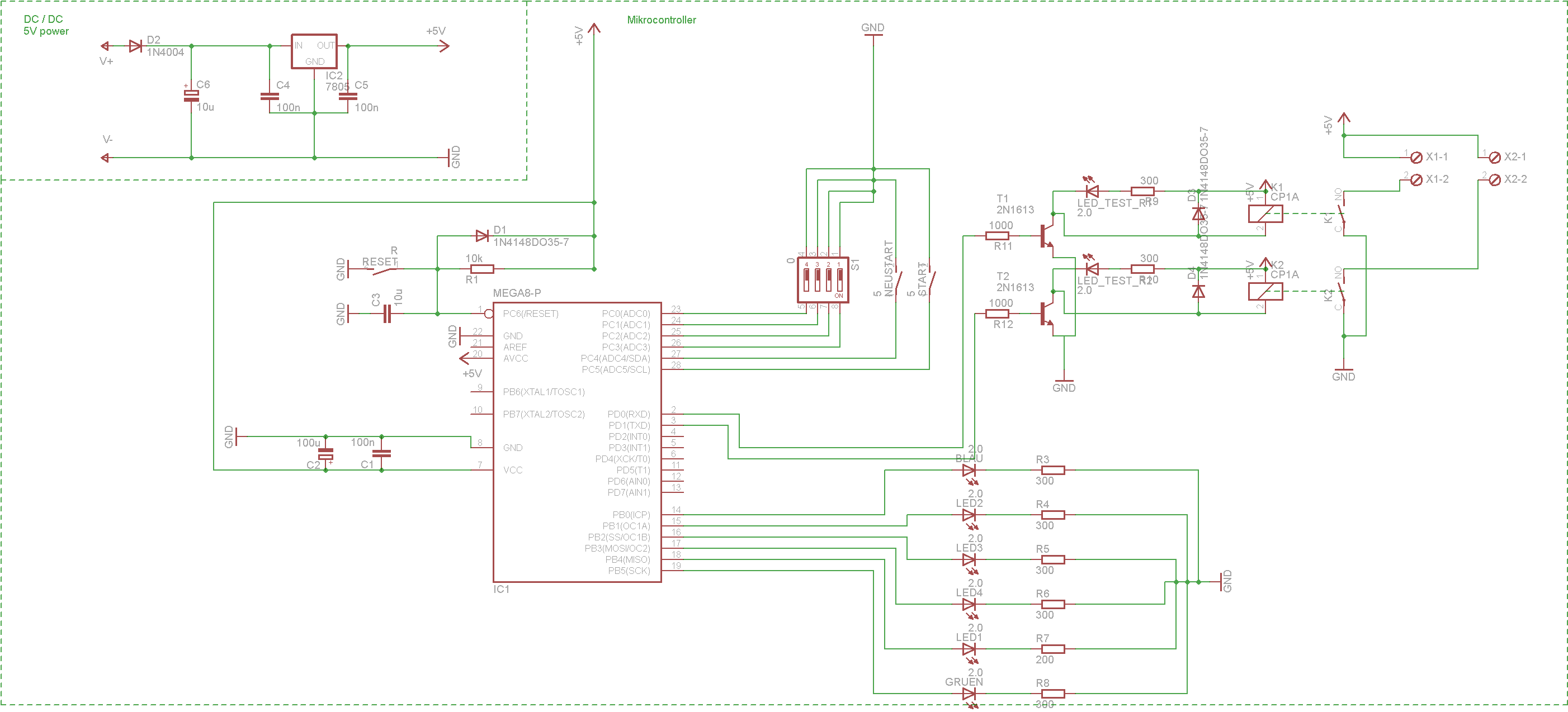

OP #3403730
hier bin ich nochmal :-).
Erstmal vielen Dank für die bisherigen Hinweise, habe alles umgesetzt
und der Hardware Aufbau funktioniert auch, anbei auch der entsprechende
Schaltplan, ich hoffe ich habe soweit alles richtig dargestellt, sollte
ich Fehler gemacht haben bitte mitteilen, ich werde sofort die
Änderungen einpflegen! Ich fange ja erst an mit der ganzen Geschichte
Was ist mein Ziel mit dem Aufbau:
- wenn Spannung anliegt leuchtet die blaue LED (funktioniert)
- bei betätigen des Start Tasters soll die grüne LED angehen und das
Hauptprogramm starten (funktioniert)
- alle Taster sowie LEDs funktionieren bereits, es mangelt somit nur an
der Programmierung.
- einfache schleifen sind auch kein Thema
Wie soll es werden:
- start Taster = grüne LED + nach 2 Sekunden start des eigentlich
Ablaufs (zeit funktioniert auch)
Der Ablauf:
- 4 rote LEDs sollen immer nach drücken des Starttasters in einer
zufälligen Sequenz durchlaufen ( nicht zu lange aller höchstens 8 - 10
Schritte (aufblinken, einzelner LEDs))
- entsprechend der 4 LEDs sind 4 Taster direkt über der jeweiligen LED
positioniert. Wenn die LED Sequenz durchlaufen wurde, soll die grüne LED
2x blinken und anschließend muss man die durchlaufene LED Sequenz nach
drücken mit Hilfe der Taster, macht man einen Fehler muss man von vorn
anfangen, hat alles geklappt so wird der PIND0 PIND1 am PORTB
geschaltet.
Ich hoffe ihr könnte mir halbwegs, folgen.
Vielen Dank für eure Unterstützungen.
vg. und schönen Abend
