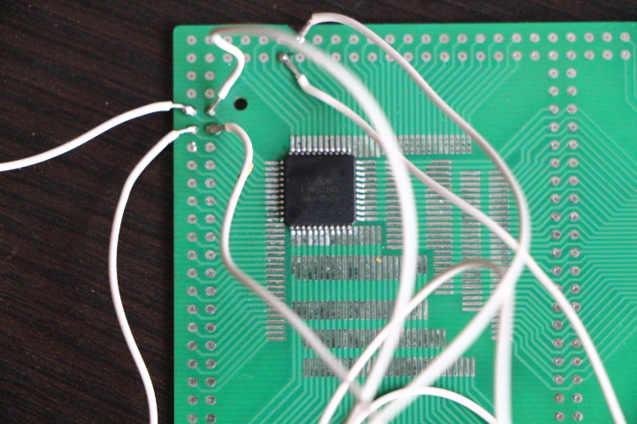

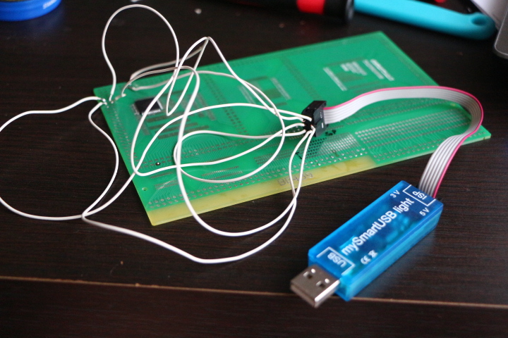

Ich möchte einen Atmega162 AU programmieren.. habe mir extra einen MYAVR
mysmart USB light gekauft.
Den Atmega hab ich auf ein Experimnetier-Board gelötet.
Software ist MYAVR ProgTool 1.39..
Kontakt zu dem Programmer hat er, es ist jedoch kein Kontakt zu dem
Microcontroller möglich.
Woran könnte es liegen?
Viele Grüsse
Gast #3322259
Also diese Luftverdrahtungen haben so ihre nachteile...

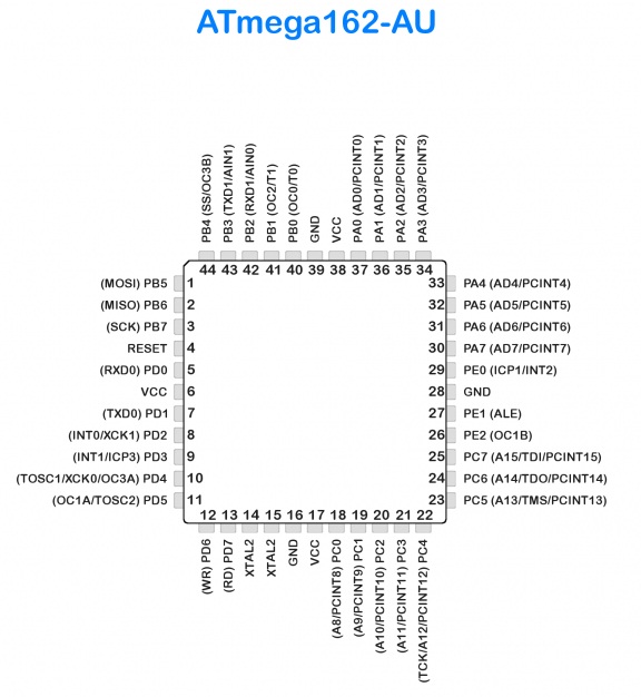

In deinem Aufbau sehe ich keine Kondensatoren on 100nF, wie sie
höchstwarscheinlich im Datenblatt gefordert sind..
Auch hast du nicht alle GNDs und Vccs angeschlossen!
-> Erweitere deinen Aufbau, miss die Versorgungungspannungen, schau mit
einem Oszi ob der µC an MISO was von sich höhren lässt!

#3322344
Hallo Nils,
ja klar alle VCC und GND nicht vergessen zu verbinden !
Die 100nF Kondensatoren immer zwischen die benachtbarten Pins, die
anderen mit Verdrahten.
Wie wird die Schaltung m162 mit Spannung versorgt ?
Die Kabel zum ISP an einen ISP-Stecker löten und so kurz als möglich.
Bitte auch beachten, dass einen neuer m162 mit 1/8 seines interen R/C
Oszillator läuft und somit der Programm langsamer kommunizieren muss.

#3322459
Also wenn man die spiddeldünnen Kabel einfach nur in buchse reinstopft
braucht man sich eigentlich auch nicht zu wundern wenn keine Verbindung
zustande kommt. Ganz abgesehen von den anderen genannten Punkten. Ein
kleines Breakoutboard mit richtiger Stiftleiste für die
Programmierschnittstelle, allen angeschlossenen vcc und gnd pins sowie
den Abblockkondensatoren gibt's für'n Appel und 'n Ei.
Oder man nimmt zum rumspielen gleich Dip auf Lochraster oder Steckbrett.
