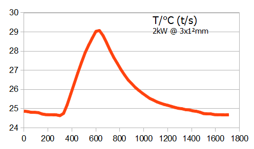

Jörg B. schrieb: > Michael schrieb: >> Na, das ist doch mal eine klare Aussage. Vielleicht ist dein >> Druckspeicher zu klein ... > > so ein Quatsch, außerdem geht es nicht darum wie oft die Pumpe läuft > sondern wann... Was soll man sonst zu der Angabe "kurze Zeit" sagen. Wenn es nur darum geht, wann die Pumpe läuft, muss man vielleicht noch eine Uhr bemühen, um die Einschaltzeit zeitlich zu verorten. Das angehänge Bild zeigt den Temperaturverlauf eines 3x1²mm Kabels (L,N,PE) mit einem 2kW Verbraucher. Rate mal, in welchem Zeitintervall der Verbraucher eingeschaltet ist. Aufbau mit DS18B20 und ATmega8.
Michael schrieb: > Das angehänge Bild zeigt den Temperaturverlauf eines 3x1²mm Kabels > (L,N,PE) mit einem 2kW Verbraucher. Rate mal, in welchem Zeitintervall > der Verbraucher eingeschaltet ist. Aufbau mit DS18B20 und ATmega8. Ok, ich hätte einen so schnellen Temperaturanstieg nicht erwartet. Wäre mit Aufwand wohl machbar, aber mir zu anfällig gegen Umwelteinflüsse.
#3322764
Jörg B. schrieb: > Wäre mit Aufwand wohl machbar, aber mir zu anfällig gegen > Umwelteinflüsse. Warum? Ein zweiter Sensor mit etwas Abstand zum Kabel (Stichwort Wärmeübergangskoeffizient) liefert bei mir eine Referenztemperatur und es wird nur die Differenz ausgewertet. Wenn man da nicht mit einem Heißluftlötkolben direkt in der Nähe rumfuhrwerkt, reicht das völlig.
