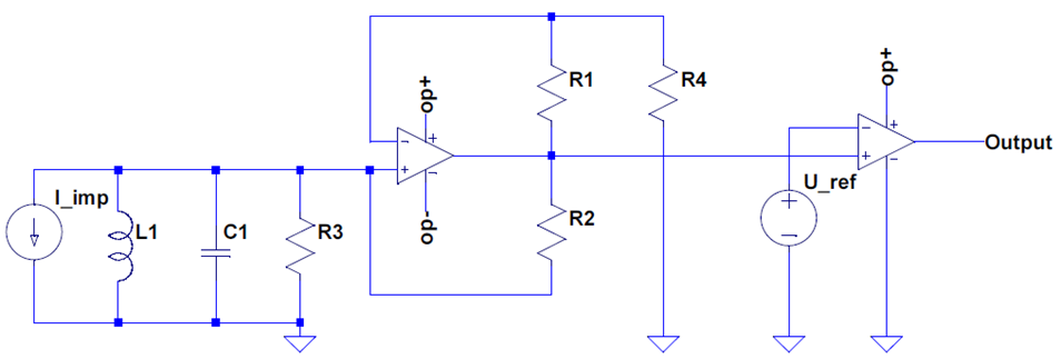

in der Schmitt-Trigger-Schaltung im Anhang befindet sich in der
Gegenkopplung ein Widerstand R1. Simuliere ich das ganze mit LTspice,
hat dieser so gut wie keinen Einfluss auf die Schaltung. Am Verlauf des
Ausgangssignals ändert sich nur etwas, wenn R1 sehr klein gewählt wird.
Kann mir einer die Funktion von R1 erklären? Wieso ist dieser notwendig?
Grüße
Mik
Gast #3323176
Die Schaltung ist die eines induktiven Sensors (vereinfacht). Die Güte
des Schwingkreises wird bei Annäherung von magnetisierbaren Materials
verschlechtert, da dort Wirbelströme induziert werden.
L1, C1 und R4 bilden quasi den Schwingkreis und die
Schmitt-Trigger-Schaltung wertet mir das ganze aus.

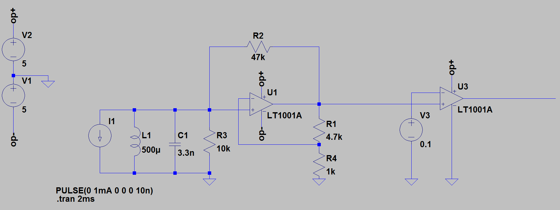

Gast #3323198
Kai Klaas schrieb:
> Dann brauchst du R1 um die Schwingung anzuregen. Oder ist an Ue noch
> etwas anderes angeschlossen?
Nein, an Ue ist sonst nichts angeschlossen.
Kannst du das mit "Schwingung anregen" noch etwas genauer klären?
Vielen Dank für die Antwort!
#3323216
Naja, nur weil ein Parallelschwingkreis am Eingang eines OPamps
angeschlossen ist, bedeutet ja nicht, daß er dann schwingen muß. Da mußt
du ihn schon mit einem Impuls oder einem externen Magnetfeld dazu
anregen.
Zeig doch mal den Originalschaltplan, oder hast du dir die Schaltung
selbst ausgedacht?

Habe ich mir selbst ausgedacht.
Muss vor den Schwingkreis eventuell noch eine Spannungs-/Stromquelle zur
Anregung, die immer wieder einen kurzen Impuls abgibt?

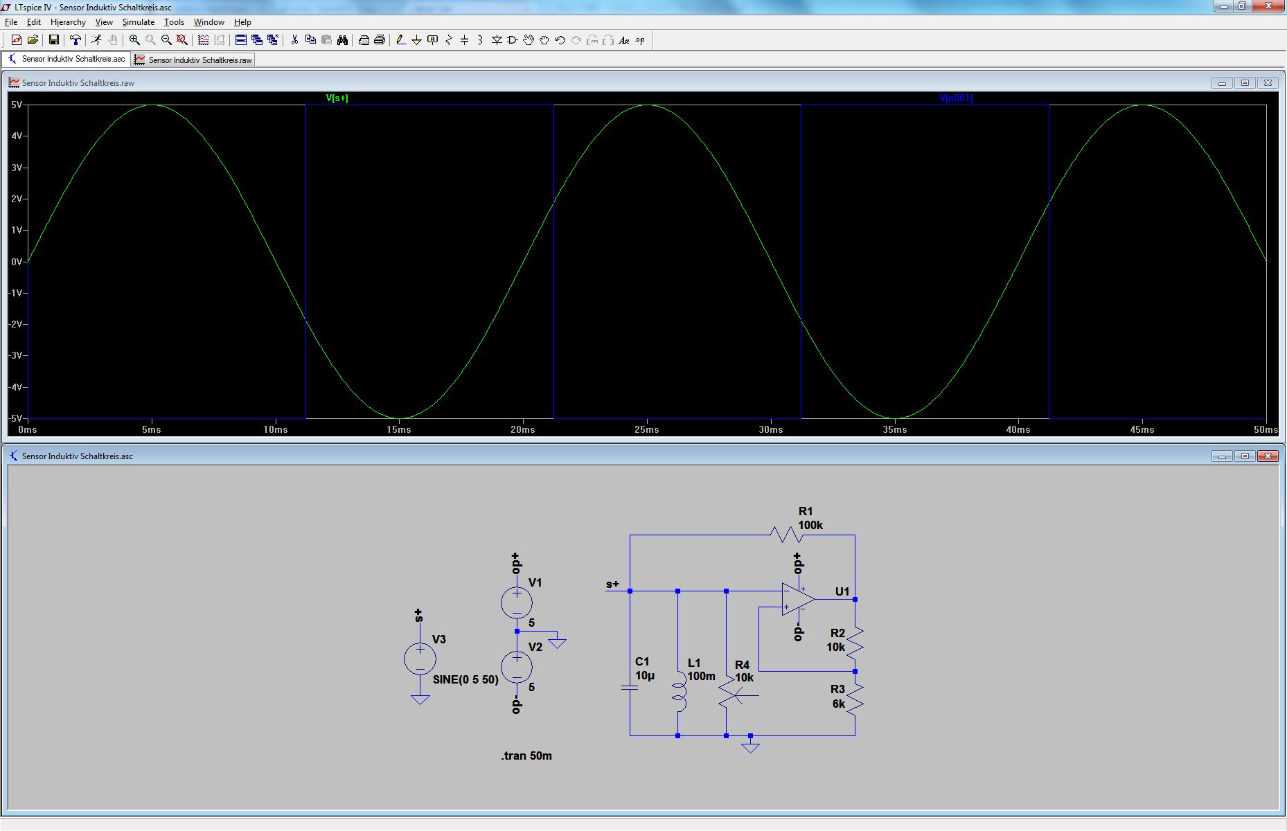

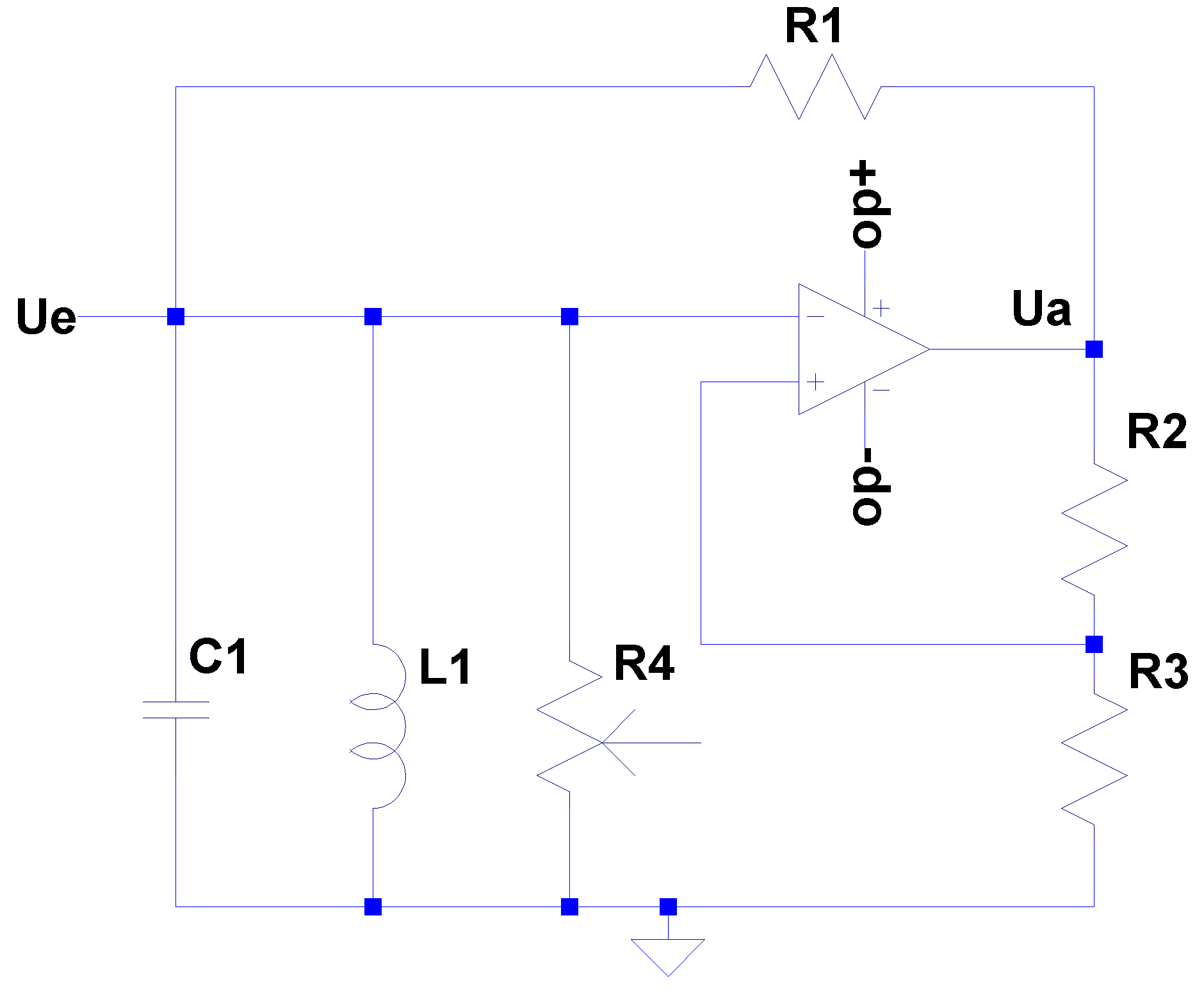

Gast #3324508
Habe in einem Fachbuch eine Schaltung gefunden, die nach kleinen
Anpassungen auf die Funktion eines induktiven Sensors passen sollte.
Falls es jemanden interessiert, siehe Anhang.

Gast #3324529
Stellt man beispielsweise R3 auf > 15k, schwingt der Schwingkreis um man
erhält am Ausgang ein positives Signal (~4V). Positives Signal (quasi
Signal ungleich Null) am Ausgang heißt, dass kein Objekt vorhanden ist.
Bedingung für gedämpfte Schwingung (Ausgang vom 1. OP (Oszillator) wird
~0) ist
R1/R4 < R2/R3
Ist R1/R4 = R2/R3 ist die Schwingung ungedämpft
Ist R1/R4 > R2/R3 wird die Schwingung verstärkt (bis zur Stellgrenze vom
OP)

Gast #3331990
Ok, ich will hier die Situation kurz erklären, da das leider etwas aus
dem Ruder gelaufen ist.
Kai Klaas schrieb:
> Also, du machst es einem wirklich nicht leicht! Mit der Info "selbst
> ausgedacht" gehen wir natürlich davon aus, daß es keine Vorlage für
> deine Schaltung gibt. Alles muß man dir aus der Nase ziehen. Dann zeige
> uns doch mal endlich einer dieser "verschiedenen Schaltungen", die du
> "bisher gesehen" hast, damit wir mindestens im Ansatz nachvollziehen
> können, was du da machst. Weil bis jetzt gibt es wenig bis gar keinen
> Sinn. Und wenn dann jemand aus dem Forum ungehalten reagiert, dann
> solltest du vielleicht ein wenig kleinlauter sein. Weil vielen hier geht
> es wie Axel und nur unsere gute Kinderstube verhindert, daß hier mehr
> böse Worte an deine Adresse gehen.
Ich hatte eine Idee und anschließend nach einzelnen Schaltungen gesucht.
Zum Beispiel nach einem Schmitt-Trigger, Schwingkreis etc.. und in
irgend einer Schaltung mit Schmitt-Trigger war der oben genannte
Widerstand verbaut, den ich nicht nachvollziehen konnte. Da ich das
ganze auf die Funktion eines induktiven Sensors anpassen musste, wollte
ich hier nachfragen, ob dieser Widerstand gebraucht wird (für die
Verwirrung mit dem "selbst ausgedacht" habe ich mich oben direkt
entschuldigt).
Darauhin kam folgende Antwort von dir..
..und ich habe daraufhin erst verstanden, dass ich erstens eine Erregung
und zweitens eine Rückführung vergessen habe, um den Schwingkreis nach
dem einmaligen erregen weiterhin mit Energie zu versorgen. Daraufhin
habe ich an Ue die Spannungsquelle geschalten. Zum Zeitpunkt deiner
Frage..
..gab es aber noch nichts an Ue.

Gast #3332103
Stefan schrieb:
> Kleiner Tip für's nächste mal: Beschreibe gleich von Anfang an,
> was die
> Schaltung tun soll.
...und wie die Eingänge beschaltet sind (Ue in diesem Falle)!
Wenn man nämlich hier an Ue eine ideale Spannungsquelle anschließt, hat
R1 in der Tat wenig (nämlich keinen) Einfluss.
