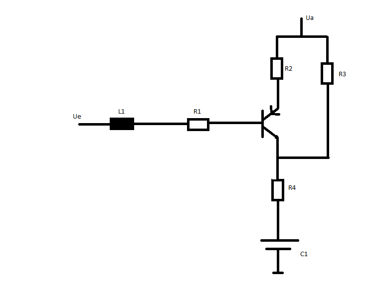

PNP als Stromquelle
ja, und wie funktioniert überhaupt PNP als Stromquele? falls der
Strom,der durch Spule fliesst,sehr gröss ist, wie schaut der Strom am
Kondensator aus?warum gibts da 2 parallel geschaltete Widerstände(R2 und
R3), falls PNP leitend ist?
Der C1 ist das Schaltzeichen für eine Batterie.
Wenn es eine Batterie sein soll, dann ist sie verkehrt herum. Der lange
Balken ist +.
Der Strom durch L1 ist abhängig von R1 und R2 und was an Ua noch dran
ist.
So gesehen ist die Schaltung nicht vollständig und daher kann man nichts
konkretes dazu sagen.
