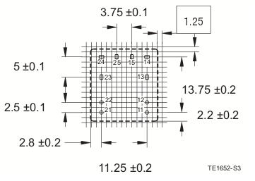

Ich habe ein paar Doppel Relais, für die ich eigentlich Sockel suche.
Nur das Layout ist sehr ungewöhnlich.
Genauer, die Masse passen irgendwie nicht in übliche Raster
Ich schätze sie sind oder waren in der Autoindustrie üblich.
Oder komme ich nur nicht auf den richtigen Suchbegriff?
Da die Kontakte bis zu 22A belastet werden, scheidet wohl eine
Selbstkonstruktion aus Doppelfederkontakten von DIL Sockel aus.
Hat jemand noch eine Idee, außer direkt anlöten?
Weil direkt verlöten könnte ich machen, nur sind die Pins relativ klein,
das wird eine ziemlich störanfällige Angelegenheit und ist nicht
Wartungsfreundlich.

Das ist das Pinning vom Siemens V23084. Die Wahrscheinlichkeit, dafür
eine Fassung zu finden, dürfte gegen Null gehen.
Siemens wurde von Tyco Electronics gekauft. Wenn, dann haben die was.
