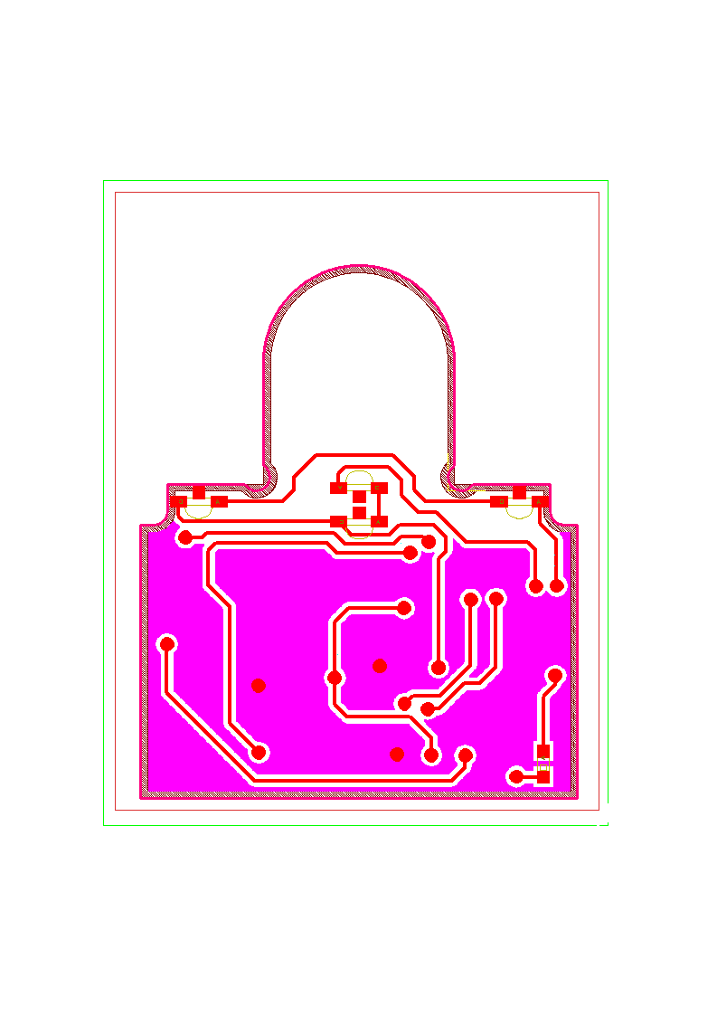

Hallo zusammen!
Ich habe meine erstes Layout gezeichnet und würde die Experten gerne
bitten, einmal kurz drüberzuschaun und ev. Verbesserungsvorschläge
anzubringen. Bin für jede Kritik dankbar!

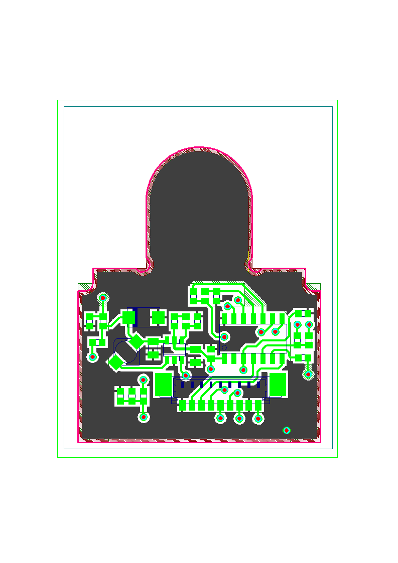

Im Anhang befinden sich 2 pngs von der Top und der Bottom Seite. Es
handelt sich um eine 2-Lagige Platine. Ich habe es so gemacht, dass ich
auf der Bottom Seite die restliche Fläche (Polygon) GND zugewiesen und
auf der TOP Seite VCC zugewiesen habe. Ist das prinzipiell OK oder
sollten beide Seiten mit GND (z.B.) geflutet werden?
Es handelt sich um eine Schaltung, in der 4 LEDs mit einem µC
angesteuert werden. Als Versorgung dient eine Batterie, deren 1,5V
Spannung mit einem Step-Up-KJonverter auf 5V gebracht werden. Die
einzigen hohen Frequenzen, die vorkommen können, könnten also von diesem
Step-Up stammen. Ansonsten sollte es unproblematisch sein.
Wie sieht es mit den beiden Polygonen aus? Wenn man das Polygon auf der
Bottom Seite anschaut (GND) ist zu erkennen, dass die GND-Fläche auf
beiden Seiten (links und rechts) von oben nach unten geführt wird,
insgesamt ergibt sich also ein Ring um die Platine. Ist das eine
Masseschleife und ist diese in diemsem Fall zu vermeiden?
Die Fläche auf der Top Seite ist VCC (5V). Wie sieht diese in euren
Augen aus?
Wie geht ihr prinzipiell vor, wenn ihr eine GND-Fläche (Polygon)
erzeugt? Zuerst die Fläche mit Kupfer fluten und dann erst die
restlichen Verbindungen routen? Oder umgekehrt? Wenn umgekehrt, sollten
die Masseverbindungen trotzdem vorher gezogen werden, bevor die Fläche
erzeugt wird?
Viele Dank!
Mir gefällt der Schaltregler nicht, sein GND ist zu schwach angebunden.
Irgendwie sind immer die GND der Kondensatoren so gedreht, dass der
Strom trotz GND-Plane möglichst lange und verwinkelte Wege zurücklegen
muss (gilt auch für den Ausgangskondensator).
Funktionieren wird die Schaltung aber sicher trotzdem...

Stimmt, der Step Up hat wirklich eine schlechte GND Anbindung...
