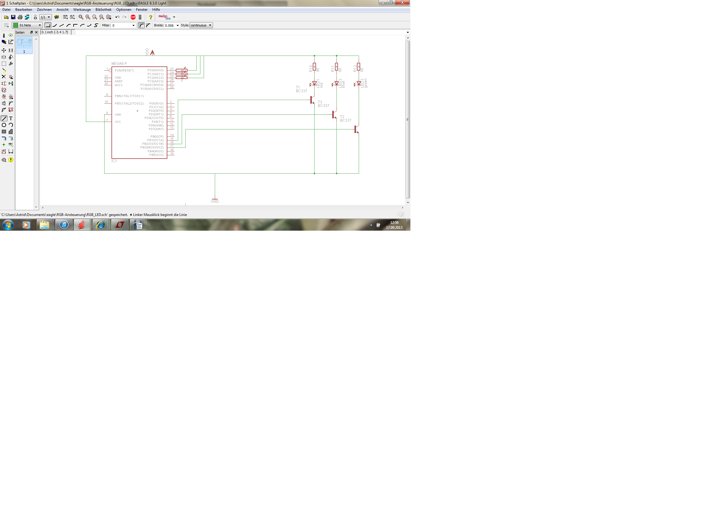

Hi Leute,
Ich habe mir ein kleines Projekt vorgenommen, jedocht scheitert es
bereits bei der Konstruktion des Schaltplans.
Ich Möchte 3 LEDs über 3 Potentiometer, die von einem Microprozessor
gelesen werden ansteuern. Das ganze soll mit einer Verstärkerstufe und
PWM funktionieren.
Der maximale LED Strom beträgt 100mA / Farbe.
Bitte um Hilfe :)

von Karl H. (kbuchegg)
Wozu soll der ganze Klimbim da in der MItte mit den vielen Dioden gut
sein?
Eine LED erzeugt ja keine Spannungsspitzen beim Abschalten, so wie es
eine Spule (Motor) tut.
Ausserdem: wenn du die Poti so einschleifst, wozu dann der ganze Aufwand
mit dem µC?
Der Witz an der Sache ist ja, dass der µC die LED ansteuert.
Und die Poti wiederrum an Eingängen vom µC hängen (an ADC-Eingängen), so
dass der µC die Potistellung feststellen kann und per Programm darauf
reagieren kann. Zb. Dadurch dass er die LED in der PWM anders ansteuert.
Wer oder was ist ein 'ATF16V8PB3'
von Dominik A. (domeant88)
Das war ein vorprogrammierter Controller..
ich habe bezüglich der wahl eines Controllers noch keine Ahnung da ich
bisher meist ECIO28 oder ECIO40 verwendet habe...

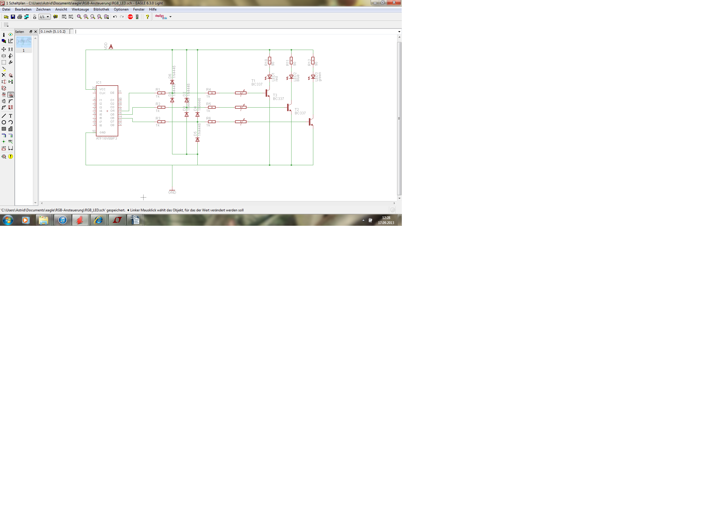

Hoffe das es mit dieser variante klappt...

von Thomas D. (thomasderbastler)
Nicht so ganz !!
Wenn noch keiner hier im Forum einen Schaltplan parat hat, kann ich Dir
schon was zeichen. Erst aber am Abend.Das ist nicht das Problem !
Ich sehe Dein Problem eher was der AVR "Innenleben" betrifft..

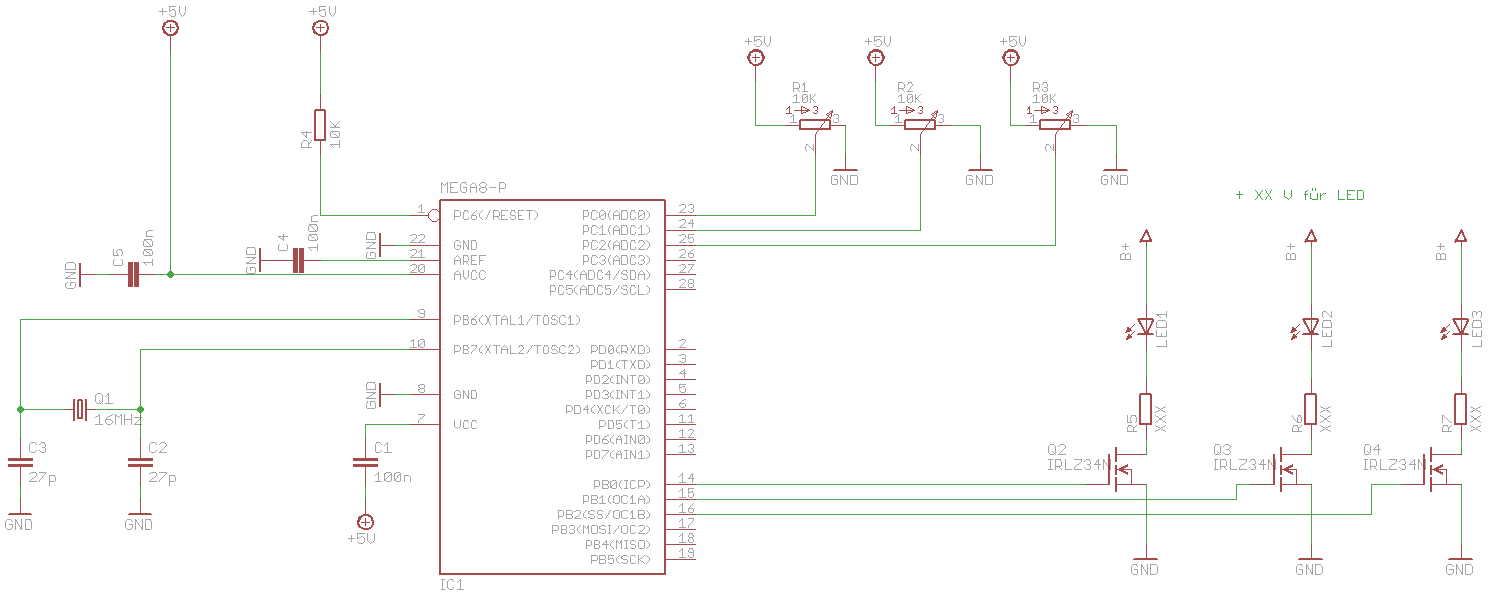

So mal auf die schnelle..
Danke für die ganzen Tipps und daqs mit der Zeichnung die du mir auf die
schnelle machen konntest ist mir eine große Hilfe :)

von rava (Gast)
C1!
Ups....war auf die schnelle...klaro

von Prüfer (Gast)
Noch hat der Atmega keine Betriebsspannung.
von Prüfer (Gast)
jetzt ja :-)

von Dave C. (dave_chappelle)
Dominik A. schrieb:
> wobei nur der Schlatplan das Problem ist da ich mit den anderen
> Programmen vertraut bin und die Berechnung fertig ist.
Ach? Und wie genau hast du was berechnet ohne Schaltplan :S?
Das ist doch nur Geschwätz. Wenn du was berechnet hast, dann zeig' es
doch bitte her! Dann ist dir auch leichter geholfen.
@Thomas
Es fehlen z.B. Pulldown Widerstände am Gate des MOSFET.
von spess53 (Gast)
Hi
>@Thomas
Jeweils 100n von ADC0..2 nach Masse wären auch nicht schlecht.
Und einen Tip an den TO für die PWM an PB0.
MfG Spess

alle exakt der selbe Strom im exakt selben Puls-Pausen Verhältnis. Wie
willst du da was mixen? Das ist immer einfach nur weiss mit
unterschiedlicher Intensität.
Ich habe eigentlich sowieso keine Ahnung was du machen willst oder was
deine Vorgaben sind. Am besten dieser Thread wird gelöscht und du
versuchst es nochmals vernünftig mit klarer Aufgabenstellung und mit dem
was du bereits geleistet hast.
Dominik A. schrieb:
> Ja ich kann ja mit diesen drei LEDs alle farben mixen, da brauch ich ja
> nicht 3 RGBs..
Schön langsam wirds aber lächerlich.
Wer hat denn was von 3 Stück RGB-LED gesagt?
1 RGB-Led sind nichts anders als 3 Stück Led (1 rote, 1 grüne, 1 blaue)
in einem gemeinsamen Gehäuse. Und die gibt es mit gemeinsamer Anode oder
mit gemeinsamer Kathode. Zu wissen, welches davon in deiner konkreten
RGB Led vorliegt, wäre auch nicht ganz unwichtig.
Kläre mich bitte auf. Ich habe mittlererweiler ca 15 Diverse Projekte
mit Atmega8 und IRLZ34N realisiert. Von 1W LED bis 100W hatte noch nie
ein Problem gehabt oder einen unerwünschten Effekt bemerkt, daß die
Pulldown Widerstände nicht dran waren.
Naja, ich habe andere benutzt und da hat das ganze wegen der
Gatekapazität gemuckt :)
Ein Pulldown hat da Abhilfe gebracht und gehört wohl auch schon fast zur
Standard-"Schutz"-Schaltung mit einem MOSFET.
Habe auch schon Mikrocontroller ohne Stützkondensatoren betrieben, hat
auch funktioniert :)
Hast recht, why not.."schaden" tuts mit Sicherheit nicht ! Hausnummer
wegen der Größe..???
