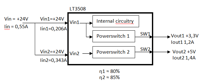

ich will einen Step-down Schaltregler LT3508 für meine Versorgung
verwenden. Der LT3508 erzeugt zwei Ausgangsspannungen mit einem
maximalen Ausgangsstrom von 1,4A.
Meine Problem ist nun die Berechnung des zu erwartenden Eingangsstromes.
Die Leistung Eingang ist ja gleich der Leistung am Ausgang + der
Verlustleistung im Regler.
Also Pin = Pout/n      n...Wirkungsgrad
Uin = 24V
Uout1 = 3,3V
Iout1 = 1,2A
Uout2 = 5V
Iout2 = 1,4A
Pout1 = 3,96W
Pout2 = 7W
n1 = 80%
n2 = 85%
Wie berechne ich den Eingangstrom bei zwei Ausgangsleistungen?
Berechne ich die zwei einzelnen Eingangsleistungen und addiere sie
danach zur Gesamteingangsleistung? Oder Nehme ich lediglich die größte
Ausgangsleistung und berechne mir von dieser die Eingangsleistung?
Aus der Eingangsleistung kriege ich ja dann den Strom raus.
oder
Man müsste es doch als Parallelschaltung von zwei Schaltreglern ansehen
können, oder? Also würde ich vermuten, dass die beiden
Eingangsleistungen addiert werden müssen.
Könnt ihr mir bitte auf die Sprünge helfen bzw. meine Annahme
bestätigen?
Danke schon mal :-)
Viele Grüße
Martin

Ok danke für den Denkanstoss :-) Habs jetzt aufgemalt und bin im
Datenblatt darauf gestoßen, dass ja Vin1 direkt mit Vin2 verbunden
werden muss, falls die gleiche Quelle verwendet wird. Also sind es beim
LT3508 zwei Schaltregler in einem Package, die ich außen parallel
schalte, indem ich Vin1 und Vin2 verbinde.
Jetzt ist alles klar :-) Danke ;-)
