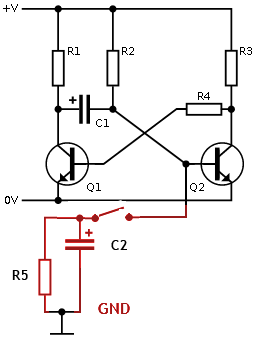

ich bräuchte einen Schubs in die richtige Richtung:
Wie kann man mit einem Taster einen Impuls (z.b. 100ms) erzeugen? Egal
wie lange man diesen Taster gedrückt hält es darf nur 1 x ein Impuls von
definierter Länge ausgegeben werden. Nach anschließendem Loslassen und
erneutem Drücken wieder nur ein Impuls. Das Ganze sollte diskret
aufgebaut sein.

Monoflop habe ich schon versucht: daß Problem dabei ist, dass der Taster
losgelassen werden muss, ansonsten bleibt das Signal High. Ideal wäre,
egal wie lange man den Taster gedrückt hält, der Impuls nur einmal
ausgegeben werden darf.

OP #3325013
soeben habe ich mit ein wenig Rumexperimentieren rausgefunden, dass man
den gewünschten Effekt mit einem standard Monoflop (siehe Link von
Thomas) und einem RC parallel hinter dem Taster auf GND hinbekommt (also
einen Taster auf die Basis von Q2 auf die R5 und C2, die wiederrum auf
Masse). Nennen wir diese mal R5 und C2. R5 = 10k und C2 = 1µ
Nun muss ich nur noch verstehen warum es geht.
1: C2 ist klar, der lädt sich über R2 auf wenn der Taster gedrückt
wurde.
2: Zeitgleich sperrt Q2 bis C2 aufgeladen ist.
3: Wird der Taster weiter gedrückt gehalten (das hier habe ich noch
nicht ganz verstanden was dann passiert).
4: Es wird der Impuls ausgegeben (Auch noch nicht ganz verstanden)
5: Läßt man den Taster los, entlädt sich C2 über R5. Das geht recht
schnell.
Zusätzlich würde ich gerne wissen, wie man die Zeit korrekt ermittelt.
Bei R2 = 10k, C1= 22µ habe ich 132ms gemessen.
Lt. der entsprechenden Formel 0.154ms was ja ganz gut hinkommt.
t=0.7 R C
Ist das der korrekte Weg?
Und Punkt 3. muss ich noch eine Antwort finden :-)
