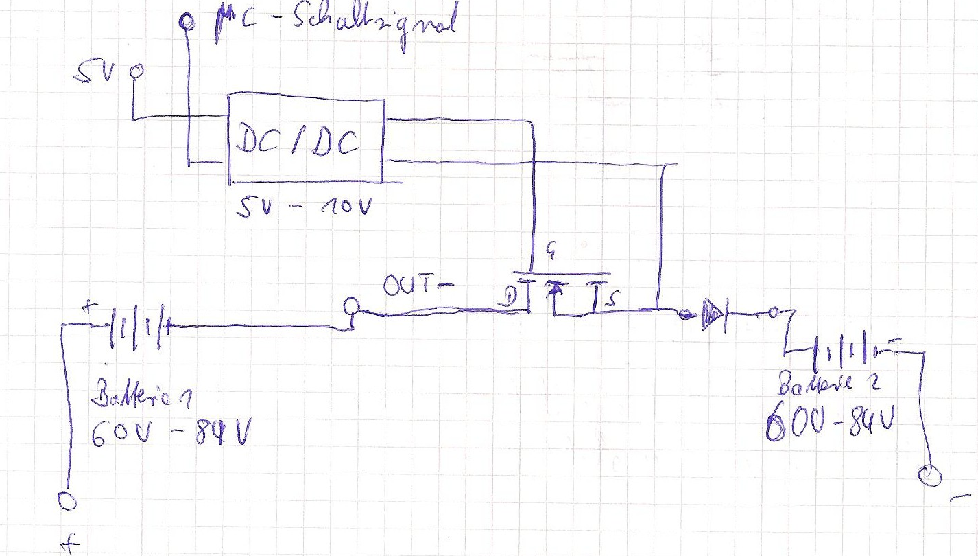

 habe wieder mal ein Problem. Ich verwende für meine DA 120 Li-Akku
Zellen die zu 6 Blöcken je 20 Zellen Kaskadiert werden sollen. Somit hat
ein Block ein Spannung von 84V-60V. Nur 60V deshalb weil es bei einer
Spannung <= 60V abschalten soll und somit brauche ich eine Art Schalter
zwischen den  Batterien.  Die Blöcke sollen sich ja nicht in Ihren
Potenzialdifferenzen ausgleichen. Somit muss ein Rückwirkende Ladung
verhindert werden.
Die Spannung über den Zellen wird gemessen und von einem µC gespeichert.
So dachte ich erst ganz einfach ein MOSFET von dem µC mit einer
nachgeführten Diode Schalten zu lassen .Aber eine Diode wäre zu einfach
da eine Diode in Flussrichtung nur bis 0,7 V betrieben werden kann und
dann der Strom entsprechend ansteigt. Es ist aber Ziel über die 6 Blöcke
eine gesamt Spannung von mindestens 360 V zu erhalten, daher auch die
mindestens 60 V pro Block.
Hier mal eine Idee wie ich es mir dachte.

Wenn man 360V braucht, kann man alle 120 Zellen in Reihe schalten. Es
gibt keine Notwendigkeit zur Blockbildung. Man schaltet dann unterhalb
von 360V Gesamtspannung ab, bzw. genauer wenn eine einzelne Zelle unter
3V fällt.
Fällt dir was auf ?
Es ist unwahrscheinlich, daß der Akku lange betriebsbereit bleibt, denn
irgendeine Zelle wird von den vielen als Erste den Geist aufgeben.
Daher enthalten Elektroautos wie der Tesla Roadster auch aufwändige
Elektronik zur Abkopplung defekter Zellen.
Dein Weg bis dahin ist noch weit, verdammt weit.
Egal ob du zwischen 2 60V Akkublocken trennst oder die Gesamtschaltung
von 360V: Du brauchst Schalter, die 360V Gleichstrom trennen können. Und
wenn du erst mal solche Relais suchst, wirst du merken, daß es verdammt
wenige sind, die das aushalten.
Ob jedoch für dein Vorhaben ein MOSFET überhaupt einsetzbar ist, ist
unbekannt, denn NATÜRLICH steht bei dir nicht dabei, aus welchem Grund
es 60V Blöcke werden sollen. Um sie einzeln laden zu können ?
