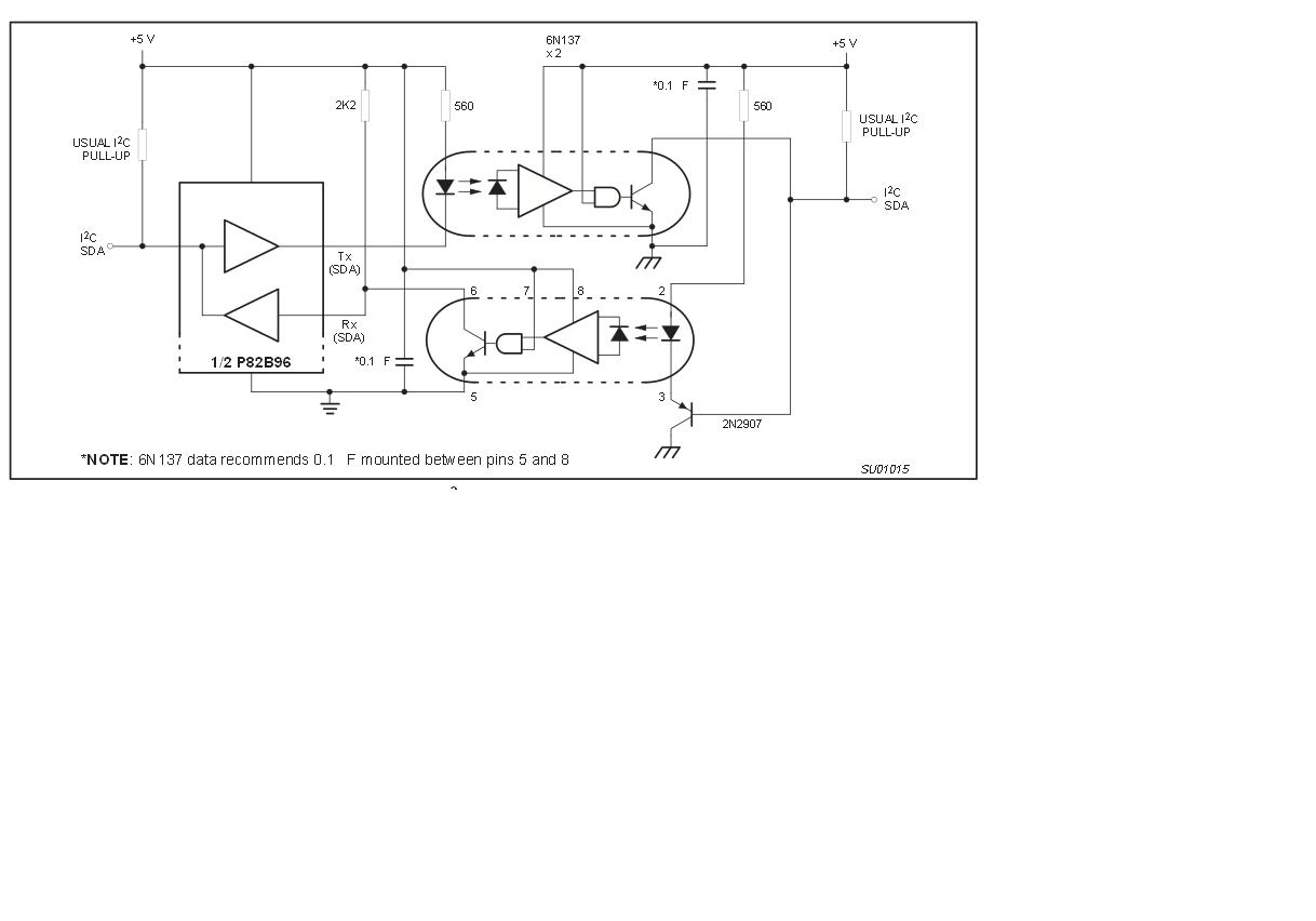

Hallo!
Ich brauche eure Hilfe. Ich verwende den I²C Bus und muss ihn galvanisch
trennen. Habe das mit der Application Note laut Philips gelöst.
Hat auch alles schon wunderbar funktioniert.
Habe auf der P82B96 Seite mit einem Spannungspegel von 2,5V und 100 Ohm
Vorwiderständen (vor Optokoppler) gearbeitet. Auf der anderen Seite habe
ich einen 3,3 V Spannungspegel und 330 Ohm Vorwiderstände.
Muss nun aus Störungsgründen die Seiten wechseln also 3,3V und 330 Ohm
Vorwiderstand auf P82B96 Seite und 2,5V und 100 Ohm auf der anderen
Seite.
Problem: Nach wechseln der Widerstände auf die jeweils andere Seite und
ebenfalls verkehrtes anschließen der Spannungspegel funkioniert das
Ganze nicht mehr. Habe nicht den Hauch einer Ahnung warum.
Ich bekomme die Pegel von der einen auf die Andere Seite. Habe das mit
dem Oszi überprüft. Das einzige was mir aufgefallen ist, dass auf der
2,5V ( wo der Slave antwortet) Seite, wenn Signale kommen, ich auf dem
RX oder RY am Baustein P82B96 immer einen kurzen LOW Pegel Impuls
bekomme.
Zeitgleich mit dem ersten Takt vom Clock. (LOW Pegel an RX oder RY ca.
300mV)
Habe auch schon probiert andere VOrwiderstände vor den Optokoppler zu
verwenden.
Wo ist mein Denkfehler?
Danke für Hilfe und Antworten!
LG  Lkke

Kannst Du mal einen Link zur Application Note einfügen? Ich interessiere
mich nämlich für die Schaltung, verstehe deren Funktionsprinzip jedoch
noch nicht (für die Flussrichtung von rechts nch links).

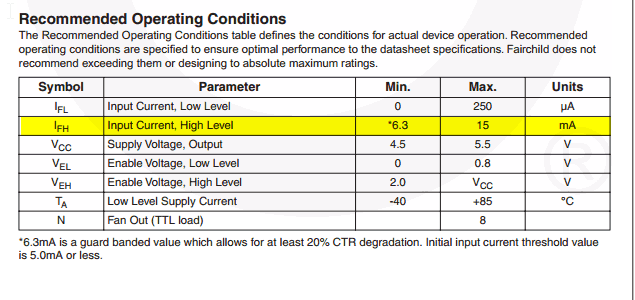

Tausch auch die Optokoppler gegeneinander. Vielleicht hast Du
Exemplarstreuungen.
Fairchild gibt im Datenblatt einen Mindeststrom für den Optokoppler mit
6,3mA an (siehe Bild). Bei 330 Ohm und 3,3V darf die Forward Voltage des
Optokopplers maximal 1,22V betragen.
