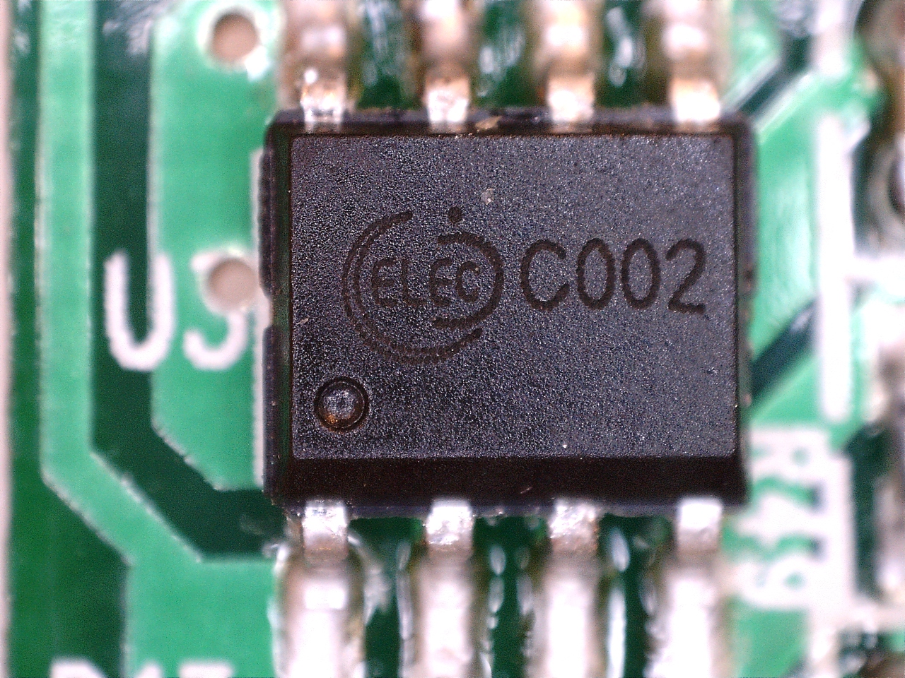

ich zerlege gerade einen Bewegungsmelder und da ist SO-8 Ic drinnen
woführ ich kein Datenblatt finde.
Das Logo beinhaltet "ELEC". Zusätzlich ist die Bezeichnung "C002" dabei.
Bei Googel finde ich nichts.
Dieser Ic hat was mit der Thyristor Ansteuerung des Bewegungsmelders zu
tun.
Pin 1: +5V
Pin 8: GND
Pin 3 könnte die Gate Ansteuerung für den Thyristor sein
Pin 5 könnte Zero-Cross Detection sein
Ich will den Bewegungsmelder auf Niedervolt umbauen.

Das sieht ja sehr laienhaft aus!
Vermutung:
Es ist entweder irgendein Standartbauteil, bei dem die Beschriftung
entfernt und dann neu eingraviert wurde.
Oder es ist ein ASIC, das von einer unbekannten IC-Schmiede in Fern-Ost
hergestellt wurde.
In beiden Fällen stehen die Chancen eher schlecht etwas darüber
herauszubekommen.
Eventuell könnte man versuchen eine Schaltplan aus dem Layout zu
extrahieren und sich dann die Funktion dieses Käfers zu überlegen.

Nein, es ist auch noch ein LM324 drauf ;)
An dem kann ich die einzelnen Stufen des Bewegungsmelders abgreifen.
Also PIR ja/nein, Helligkeit ok ja/nein.
Mit dem Oszi hab ich auf dem C002 ein PWM mit einem DC von 50% gesehen.
Wenn der BWM durchschaltet geht das DC auf 90% hoch.
Auf einem anderen Pin kommt dann ein PWM mit ca. 10% drauf.
Daher meine Vermutung der Zero Cross Funktion.
Es ist ein 2 Leiter BWM. Er lässt ja ein bisschen durch und wenn er dann
schaltet gibt er ”vollgas”.
Muss ich mir morgen nochmal etwas ansehen.
