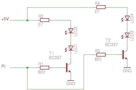

Hallo Martin,
Problem ist der Vorwiderstand in Verbindung mit der Streuung der
Flussspannungen der IR-Dioden. Schau dir mal die Anhänge und meinen
Vorschlag dazu an. Der Nachteil an meinem Vorschlag ist natürlich, dass
du dann 200mA Strom ziehst. Du kannst aber den Strom herabsetzen, wenn
du effektivere IR-Dioden benutzt.

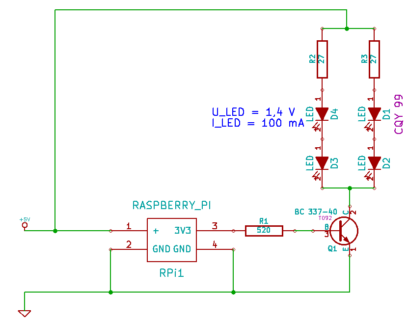

So, jetzt habe ich die Dioden nochmal als Parallelschaltung. Das müsste
doch auch mit einem Transistor gehen? Der BC337 geht ja bis 800 mA. Der
Basiswiderstand ist entsprechend angepasst.
MOSFET, ja habe ich mir vorhin mal angeschaut, bin aber noch nicht
überzeugt. Wenn ich das richtig verstehe, sind am BS170 nochmal U_DS = 5
Ω zu überwinden, die fehlen mir dann wieder am Widerstand. Ich denke,
ich starte mal mit den Bipolartransistor.
