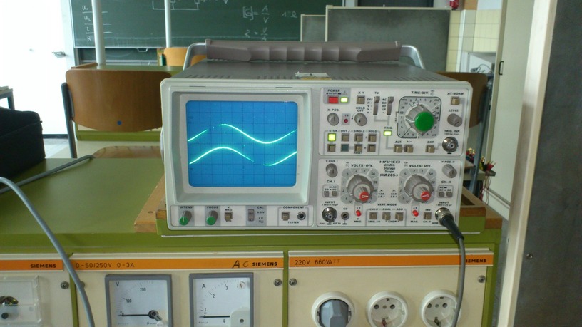

Hallo Zusammen,
ich komme nicht wirklich weiter. Ich soll in der Schule einen AC-Motor
(12V) über einen sinusgeneriertes PWM-Signal ansteuern. Habe hier schon
eine gutes Programm, aber habe mal an meinen Ausgang des µController ein
Oszilloskop gehangen und so sieht das Bild (siehe Anhang) aus. Jemand ne
idee? Ist der PWM-Mode 5 falsch oder woran liegt es?? Wieso habe ich
zwei Kurven.
Gruß Marco danke für Hilfe

Du hast das Ausgangsfilter vergessen!
Schalte mal einen Tiefpaß an den µC-Ausgang, R so um die 10k und den C
berechnen daß die Grenzfrequenz ca. 2* höher als deine höchste
Sinusfrequenz ist.
Du wirst nun einen sauberen Sinus sehen.
Und das Osziloskop natürlich auf DC-Kopplung stellen.
Gast #3330499
Ich würde sagen, daß die Masse nicht richtig angeschlossen ist.
Das sieht aus wie ein überlagertes Netzbrummen.
Andreas
