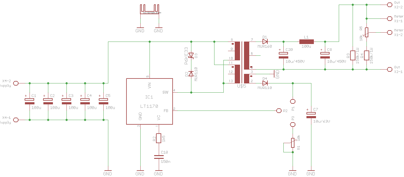

Hi zusammen,
die Schaltung sollte aus +12V 20-300V regelbar erzeugen, funktioniert
auch prinzipiell. Nur ist mir eben bei der Inbetriebnahme die
Suppressor-Diode im Snubber abgeraucht.
Konkret hab ich mich mit dem Trimmer R1 bei voll aufgedrehtem Haupt-Poti
(im schaltplan schwer erkennbar, hängt an den Anschlüssen P1..P3) an die
Maximalspannung von 300V herangetastet, bei etwas über 250V ist das
Labornetzteil in die Strombegrenzung (1.5A) gegangen, Ausgangsspannung
von 12V auf etwa 4V eingebrochen, dann hats geraucht, ich hatte zuerst
die D2 (MUR110) im Verdacht, aber es war die D3 (P6KE33)
Die Schaltung funktioniert jetzt eh immer noch, die Spannung am SW-Pin
des LT1170 erreicht ca. 70V (um 10V zuviel, die sollte ja eigentlich der
Snubber wegknabbern)
Jetzt frag ich mich, was da passiert ist?
Verdacht: die D2 (MUR110) hat die Peak Reverse Voltage überschritten,
wurde leitend, und hat die D3 in den Tod gerissen?
Abhilfe: D2 durch eine MUR160 ersetzen? (oder jedenfalls durch etwas mit
mehr als 100V Reverse Voltage, MUR110 und 160 hab ich halt grad
vorrätig)
oder ist an der Schaltung sowieso irgendwas ganz im Argen?
Info zum Übertrager: Ist ein Flyback Transformer, links je 10uH, rechts
500uH für den Ausgang, 6uH für die Hilfswicklung)

Flyback-Sperrwandler transfoormieren die Spannung am Ausgang im
Wicklungsverhältnis des Trafos zurück auf den Eingang.
Da du NATÜRLICH nicht drangechsrieben hats, mit welchen Bauteilwerten du
es aufgebaut hast, kann man nur annehemn, daß die Rücktrnsformierte
Spannung eben bei 70V liegt und damit deine Snubber-Grenze von 12+33 =
55V überschreitet. damit geht die Energiee jedes Impulses nicht in den
Ausgang, sondern in den Snubber.
Daher verwenden FlyBack auch quasi immer solche Snubber
+Ub -+---+-----+
     R   C     S
  x  +---+-|<|-+
bei denen Punkt x auf +Ub + rücktransformierte Ausgangsspannung
aufgeladen wird UND dann erst die NOCH höhere Spannung versnubbert.
Und daher sind bei Flybacks auch immer besonders spannungsfeste
Schalttransistoren nötig (bei 230V mit gleichgerichteten 320V nimmt man
zumindest 700V, eher 800V Transistoren).
Dein LT1170 ist also ungeeignet.

OP (Firma: Brainit GmbH) #3330155
Ich glaube mein Verdacht, die Peak Reverse Volatge der D2 zu
überschreiten, ist falsch: slebst wenn der Übertrager 500V zurückwirft,
ist das ja forward Voltage, D2 wird normal leitend, und D3 verfrühstückt
den (ohnehin kurzen) Impuls.
Erklärt aber noch weniger, warum D3 abraucht...

OP (Firma: Brainit GmbH) #3330166
Ich beginne zu verstehen, was MaWin meint...
der Übertrager hat ein Übersetzungsverhältnis von grob 1:8
Wenn ich am Ausgang also 300V habe, werden also 37.5 V "zurückgeworfen".
Was ich mit der Streuinduktivität meinte, war nur der kurze (und hohe)
Peak am Anfang.
Diese 37.5V liegen über der Snubber-grenze von 33V. Deshalb geht die
Energie in den Snubber, und verheizt diesen.
Das erklärt auch, warum der Fehler erst ab ca. 250V auftritt.
Sind meine gedanken richtig?
Und demnach ist der LT1170 soweit schon ok (wenn auch grenzwertig), nur
das Snubber-netzwerk ist falsch?
OP (Firma: Brainit GmbH) #3330168
... schrieb:
> wichtig wären die Tafo-Daten:
> Primar Indukitivität
> Wicklungsverhältnis bzw Sekundärinduktivität
> Koppelfaktor
> Und die Ausgangsspannung, die erreicht werden soll.
na du machst mir Spaß :-)
Genau das wüsste ich gerne, aber das Datenblatt gibt dazu genau gar nix
her.
https://at.rs-online.com/web/p/transformatoren-fur-schaltnetzteile/4185559/
500 uH primär (bei mir eigentlich sekundär, weil ich ihn ja "umgekehrt"
betreibe)
den rest hab ich mir versucht rauszumessen: sekundär etwa 10uH,
Verhältnis ~ 1:8
Koppelfaktor bzw. Streuinduktivität: unbekannt.
Gast #3330382
Ja.
> wenn auch grenzwertig), nur das Snubber-netzwerk ist falsch?
Na ja, zu den zurückgeworfenen 37.5V (und etwas mehr weil der Trafo
nicht 100% Kopplungsfaktor hat, also primär mehr anliegen um sekundär
die 300V erreichen zu können) kommen noch die von der Streuinduktivität
erzeugten Volts dazu. Alles über 37.5V darf dein Snubber zwar komplett
wegfangen, aber es muss unter der Maximalspannung des LT1170 bleiben.
Wie ich gerade sehe, sind das nicht knappe 40V sondern ausreichende 65V.
