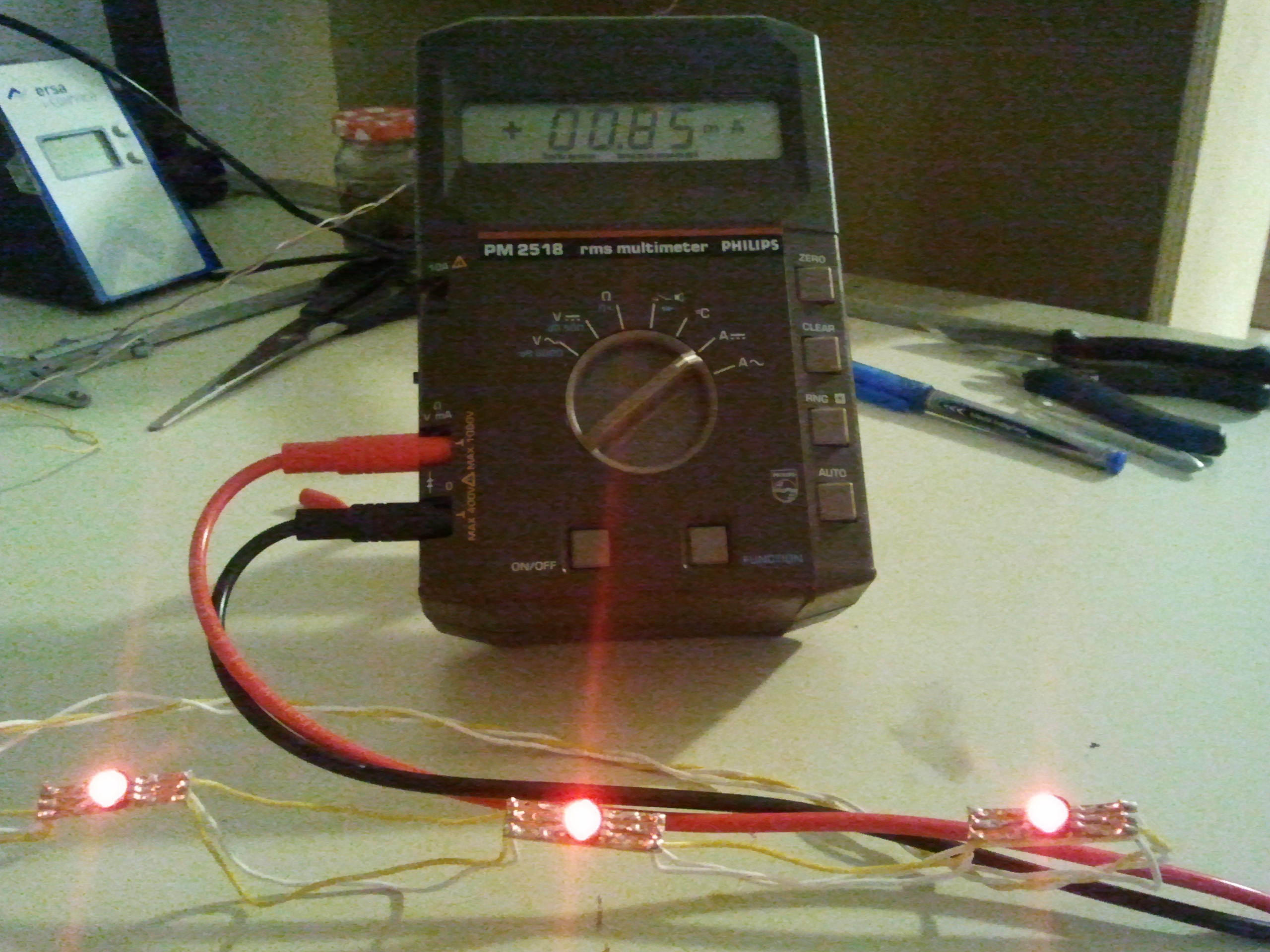

Hiho,
ich experimentiere hier grad mit den Bauteilen aus dem Betreff rum. Nun
wollte ich mal den Strom messen, der durch die 3 angeschlossenen LEDs
fließt. Gesagt getan und ein Philips PM 2518 in Reihe geschalten und
wieder eingeschalten. Nur leuchten die LEDs dann nicht mehr. Kann es
sein, dass die Spannung zusammenbricht und somit auch kein Strom mehr
fließt? Wie kann ich dann die Kennliene der KSQ ansatzweise überprüfen?
Alex

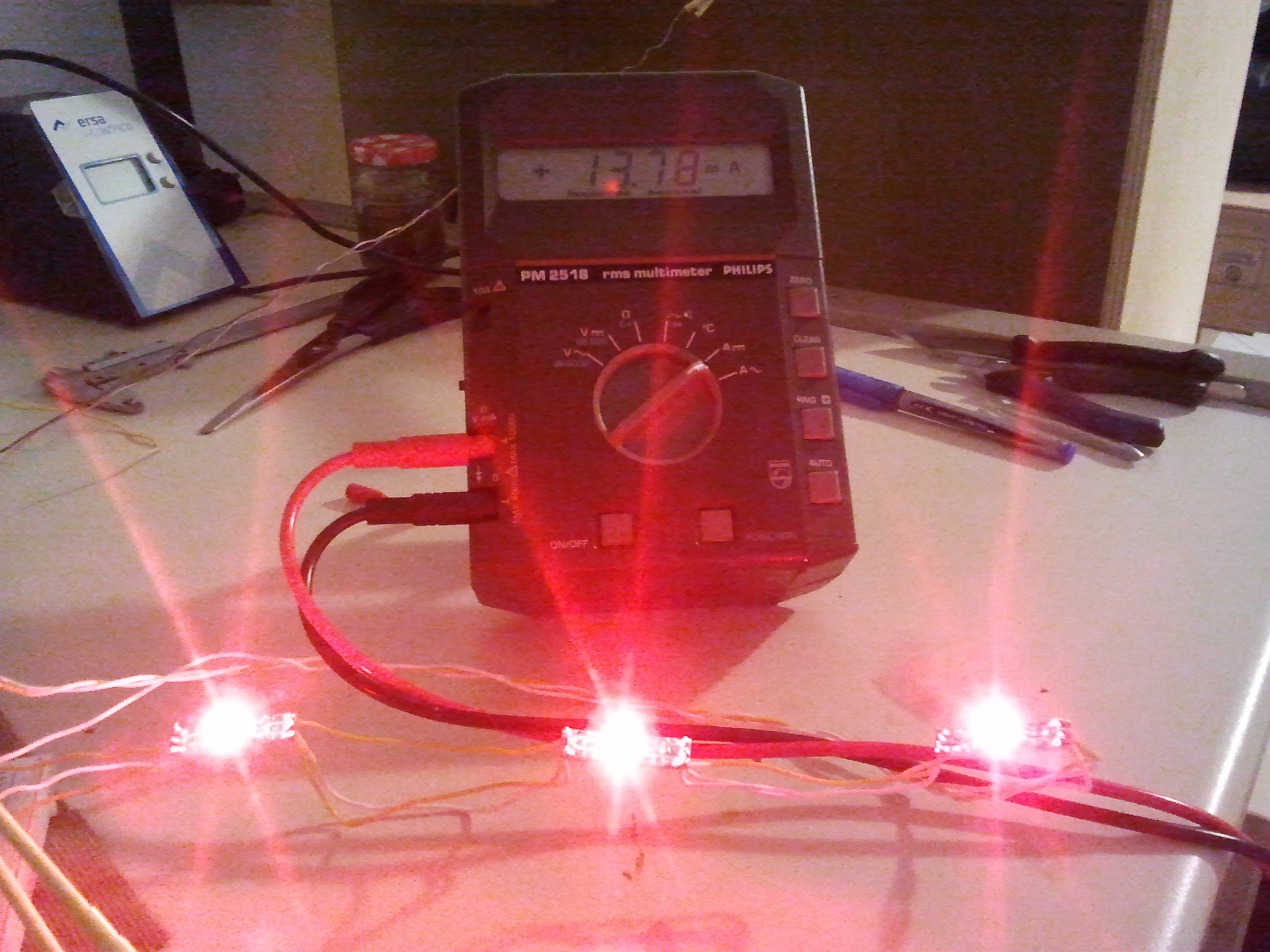

Gast #3331234
hiho,
ja lag an der Sicherung, danke für den Hinweis.
Jetzt hab ich aber gleich nochmal eine Frage:
Wie ma auf den beiden Bildern erkennen kann, leuchten die LEDs schon bei
kleinen Strömen relativ hell. Auf der anderen Seite ist bei höheren
Strömen keine große Zunahme der Helligkeit mehr wahrnehmbar. Zu den LEDs
konnte ich leider kein ausführliches Datenblatt mit mit einer
Strom-Lichtstrom-Kennlinie finden. Hier mal der Link zumn Shop, wo ich
sie her habe:
http://www.highlight-led.de/bauelemente/leuchtdioden/hochleistungs_led/3_watt_led_chips/highpower_led_chip_3w_rgb_rot_gruen_blau_i447_4073_0.htm
Besteht irgendwie die Möglichkeit eine Linearisierung der Helligkeit
vorzunehmen? Also, z.B. 30% vom Maximalwert.
