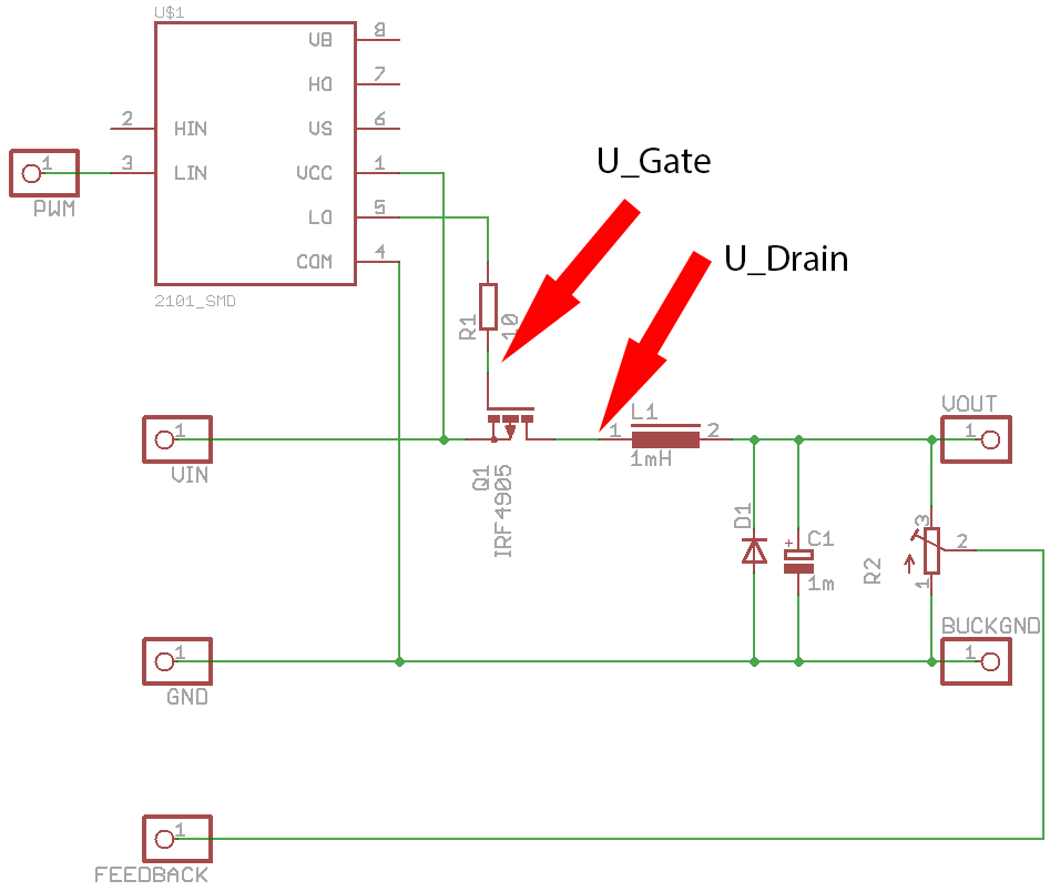

Moin moin,
ich bin neu im Forum, habe aber schon lange mitgelesen und bin
beindruckt von eurem Know-how. Da ich mich seit kurzem mit
Elektrotechnik beschäftige und mich besonders für Schaltnetzteile
interessiere, habe ich begonnen einen Stepdown-Wandler zu Bauen. Dieser
ist wie im Anhang zu sehen aufgebaut.
Hier ein paar technische Daten:
U_in: 15V
U_out: 9V
I_out: 3A
Pwm freq.: 31KHz
Diode: SF 64G (Super Fast 6A 200v)
Pmos: IRF 4905
Pmos-Teiber: IR 2101
Induktivität: 1mH  Ringkern
Kapazität: 1mF
Nun zu meinem Problem.

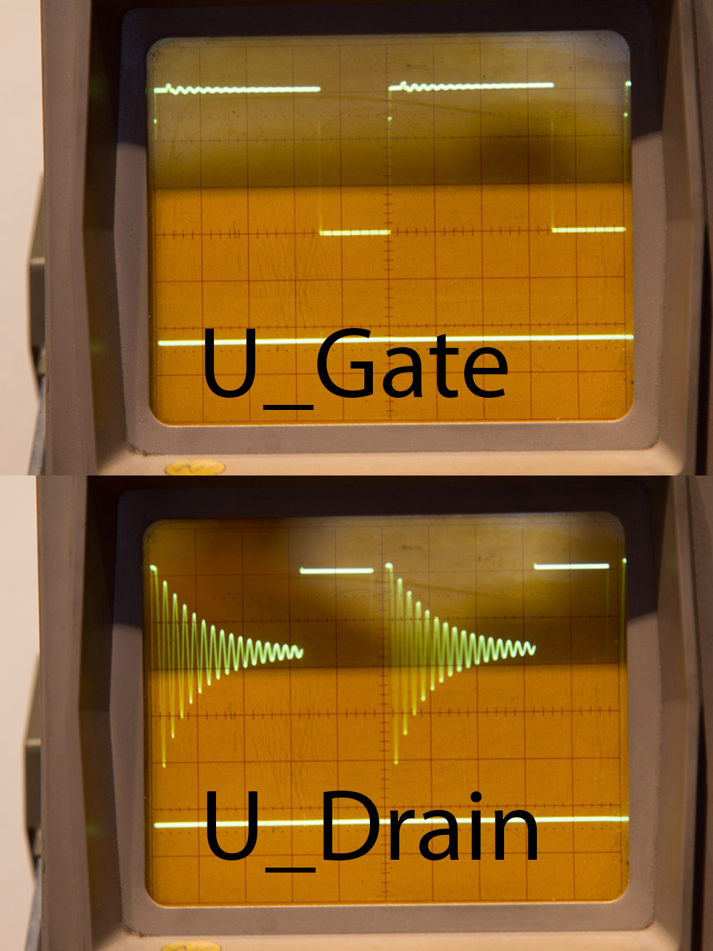

Das Pwm-Signal kommt sauber aus dem AVR, wird vom Mosfettreiber sauber
umgesetzt
( Bild vom Oszilloskop).Gemessen wurde immer gegen Masse.
Doch hinter dem Pmos schwingt die Spannung.
Habe die Schaltung auch schon in  LTSpice Simuliert mit ähnlichen
Bauteilen.
asc. im Anhang
Vielen Dank schon mal im voraus.
Mfg,
Moritz

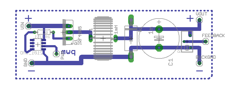

#3331942
Die Gateleitung so kurz wie möglich halten, und den Gatewiderstand so
nah wie möglich an den MOSFET setzen, ist vorteilhaft.
Es würde auch ein Kondensator an den Eingang gehören, und noch
wichtiger, der Treiber IC würde sich auf jeden Fall über 100nF Keramisch
direkt an die Beinchen freuen.
Gast #3332247
Vielleicht können wir uns auch auf eine höhere Schaltfrequenz einigen
(>=100kHz).
Dann wird das mit der Drossel insgesamt auch wesentlich angenehmer.
