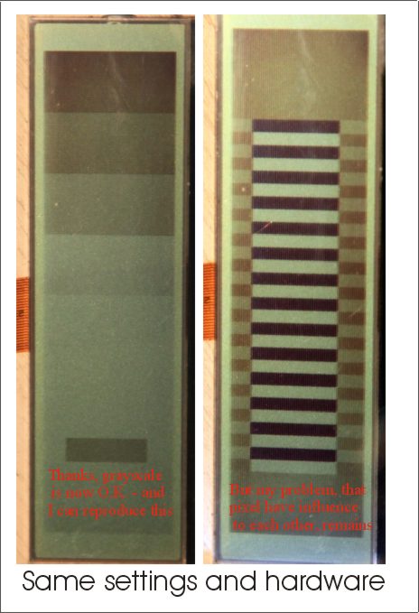

Seit Wochen ärgert mich folgendes Problem:
Habe ein Graustufen Display mit ST7529 Controller.
Wenn auf dem Display bis 20% schwarze Pixel sind, und diese einigermaßen
zufällig über das Display verteilt sind, dann wird alles schön sauber
aungezeigt. Auch die Graustufen - siehe linkes Foto.
Aber:
Sind mehr als 20% der Pixel schwarz, dann fangen die weißen Pixel an
immer dunkler zu werden, je mehr schwarze Pixel geschrieben werden.
Werden auf ein weißes Display schwarze Rechtecke geschrieben, dann
werden die umliegenden weißen Flächen grau. (Siehe rechtes Foto)
Das Problem ist ziemlich unabhängig von der Kontrastspannung!
Der Hersteller bestätigt mir zähneknirschend, das dies bei ihm ( in
einer anderen Schaltung) genau so ist ....
Der Hersteller und ich schreiben beide die im Datenblatt empfohlenen
Setup-Einstellungen in den Controler.
Durch Variation der Setup-Einstellungen kann man den Effekt manchmal
beeinflussen (Invertieren verstärkt den Effekt), so das ich Hoffnung
habe, das man doch noch etwas drehen kann.
Weis jemand ungefähr, was hier passiert? Ich würde ungern ein anderes
Display nehmen, da es für meine Anwendung einfach einzigartig gut passt.
(Sorry, habe das Bild 2x eingefügt und finde die Löschen-Funktion nicht)
OP #3330874
Versorgungsspannung ist extrem stabil und rauscharm, sie rauscht max.
einige µV. Aus anderen Gründen wurden hier nur Spannungsregler vom
Feinsten verbaut.
Die Probleme mit der manchmal unzureichenden Kontraststpannung bei dem
ST7529 sind mir (dank diesem Forum!!!!!!!) schon im vorraus bekannt
gewesen - daher bekommt deas Display seine Kontrastspannung von außen.
Natürlich ebenfalls stabil, rauscharm und mit 10µF MLCC.
