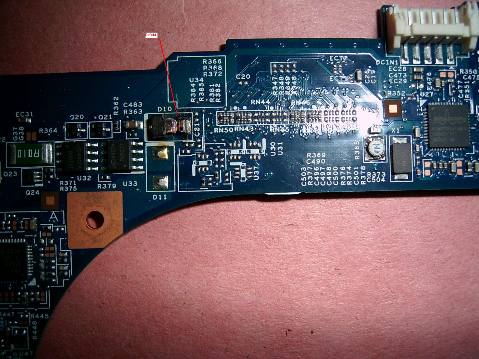

Hallo
http://www.aliexpress.com/item/JE70-CP-MB-09923-1M-48-4HN01-01M-Laptop-motherboard-For-aspire-7741G-HM55-Non-integrated/822686987.html
Wurde Spannungsversorgung +/- falsch angeschlossen(aussage des
Besitzers)
Ist Das eine Sicherung oder EsprieDiode (kenne den Ausdruck nicht)
Der 5Polige Stecker (Wahrscheinlich Spannungseingang) haben jetzt die
Pins 1/2 /3/4  alle direkte Verbindung
Danke

1. Bist Du Dir sicher dass der weiße 4-pol-Stecker von der Ladebuchse
kommt - das ist eher untypisch.
2. Löte die Überreste von D10 mal komplett heraus und messe dann noch
einmal die Verbindungen am Stecker - wichtig ist zu wissen welches
Lötpad von D10 an welchen Stecker geht.
3. D10 wird einfach nur eine Verpolschutzdiode sein, bevor die
Eingangsspannung dann richtung Netzteil geht (Der elko und die Drosslen
oberhalb der CPU).
4. Sicher dass es nur 19V waren, die Dioden müsste sowas aushalten -
wenn es die Diode lupft können auch andere Folgeschäden entstanden sein
5. Bessere Fotos mit mehr Schärfe und DEUTLICH mehr Licht - Bilder wenn
möglich im Makromodus knipsen.
6. Bitte das nächste mal etwas ausführlicher beschreiben, und vielleicht
auch rein schreiben dass es sich um ein acer aspire handelt...

Die Belegung des 5Poligen Steckers DCIN1 - von rechts nach links!:
1, 2 = Masse
3 = frei
4,5 = positiver Pol (+19V)
D10 - Schutzdiode gegen Verpolung (P6SBMJ24APT-GP)- zum Starten des
Laptops nicht benötigt, aber sie muss erst raus. Eine neue ist
erwünschenswert.

Werde ich mal auslöten und danach nochmals Messen
Wenn diese Diode durch Falschpolung Schützen soll,muss sie doch Parallel
zum Eingang sein?
Da jetzt alle Versorgungspins Verbindung haben,könnte das Board noch o.K
sein.
Sollte doch dann auch ohne Dieser Diode zum Test gehen.
