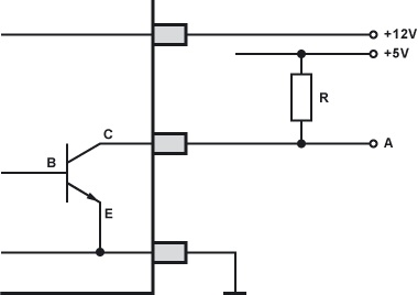

Ich kann den schon per PWM & Mosfet-Schaltung ansteuern, allerdings
weiss ich garnicht welche Art Tachosignal der ausliefert!? Hab dazu auch
leider kein Datasheet gefunden. Gibt es denn irgendeine Methode das zu
"ertesten" .. OHNE Oszi??
Für eine Regelung müsste ich ja wissen wie oft der pro Umdrehung ein
Signal ausgibt. Ob Open Collector oder nicht und ob der Ground schaltet?
Wär für ne Hilfestellung sehr dankbar!

normalerweise haben diese Tachoausgänge einen open Collector Ausgang.
Und raus Kommt normalerweise ein rechtecksignal mit einer zur drehzahl
proportionalen Frequenz.
Eventuell lässt sich mit einer LED +Versorgung bei Langsamer Drehzahl
was rausfinden

Habe das jetzt mal durchgetestet:
Das Problem ist das mein Tachosignal gegen Ground folgendes liefert:
RPM = 0 liefert bei Tacho gegen Ground 10V
RPM = VOLL liefert bei Tacho gegen Ground 50mv.
die 10Volt sind nicht so der Bringer für den µC.
Wie kriege ich denn aus dem Ganzen unabhängig der Drehzahl ein sauberes
Signal? Oder geht man in dem Falle nur hin und wertet die Spannung aus?
Wär ja auch nicht grade das gelbe vom Ei oder?

#3331245
Womit hast du das gemessen? Mit einem Multimeter? Das ist viel zu
langsam dafür und macht aus dem Singal irgendein gemittelten
Spannungspegel. Das ist völlig ungeeignet. Du kannst das Tachosignal
entweder mit einem Spannungsteiler oder mit einem Transistor oder oder
oder.... als Pegelwandler auf die für den µC passende Spannung bringen.
Ein Interrupt zählt dann die Impulse pro Zeitspanne.
Gast #3331339
> Spannungspegel.
Ok das heißt also da eigentlich 10-12V anliegen. Ein schneller Oszi würd
das dann wohl auch so anzeigen. Nur die Frequenz ändert sich dann..
Oje Oje ... hoffe ich meinen schönen atmega328p nicht abgeschossen damit
=PP
Noch geht er ja.. bastel dem jetzt erstmal schön nen spannungsteiler auf
3-5v damit er wieder aufatmen kann ;O)
