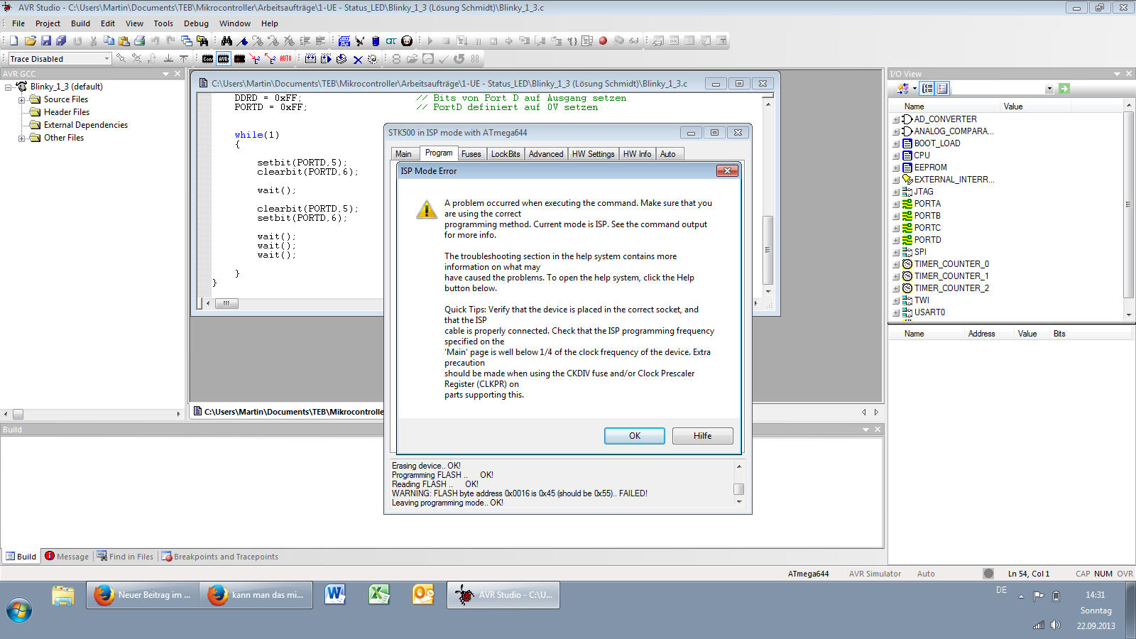

Programmierung zum µC schicken möchte kommt folgendes Fehlerbild:
Ich habe schon gedacht er wäre defekt und hab emir einen neuen bestellt,
ohne Erfolg.
Ein Kollege von mir hat den gleichen und dieser läuft bei mir sofort.
Ich habe schon alle Verbindungen untereinander getauscht, ohne Erfolg.
Ich habe auch den Treiber noch einmal neu installiert, ebenfalls kein
Erfolg.
Ich benutze AVR 4.19 und Windows 7 Ultimate Version.
Die rote LED pulsiert bei meinem Kollegen bereits beim Anstecken an den
PC, bei mir leuchtet sie dauerhaft und die grüne LED geht beim Anstecken
an den PC und beim Versuch Daten zu übertragen kurz an. Die DIP Schalter
sind beide auf OFF.

Die Kommunikation zum PC ist ja offensichtlich Ok.
Ist das Kabel zum Mikrocontroller eventuell zu lang (>30cm)?
Oder hat deine Schaltung am Reset-Pin einen zu großen Kondensator
(>1mF)?
Wenn das beides Ok ist, würde ich davon ausgehen, dass das Ding defekt
ist.

Hi
Kommt mir irgendwie bekannt vor... Bin auch fast whansinnig geworden,
ein bereits vorhandener Diamex arbeitete einwandfrei, der neue wehrte
sich vehement. Doch nachdem ich die Datei neu geladen und übersetzt
habe, bekam ich dann auch eine Verbindung. Der Controllertyp sollte
bekannt sein. Ein weiteres Hindernis könnte die ISP-Frequenz sein. Setz
die mal etwas runter.
